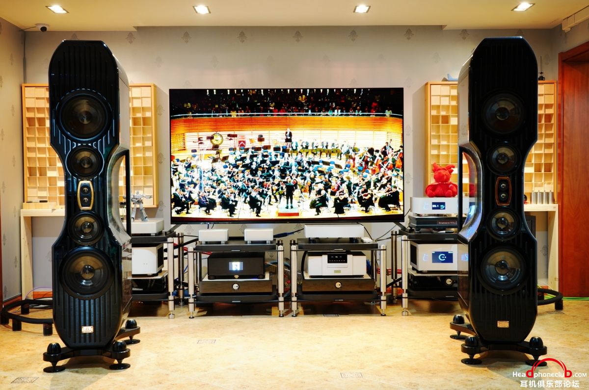

我的参考系统大致定型于三年半前,除了避震,配线和解码,大件几乎没动过,这几年的逐步调整也基本围绕开发调音以及个人需求口味的一些变化。
高文截肢SACD,天琴一前两后(MONO),驱动卡玛小哑铃FDRIVE版本
数播系统:dialogos mk2---旗舰交换机未发布的自用原型机---两年半前发布的集成了交换网桥核心的一体数播delicato二次进化版,旗舰交换原型机及二次进化一体机均接入10M参考钟过PLL压控内部VCOCXO时钟系统。
