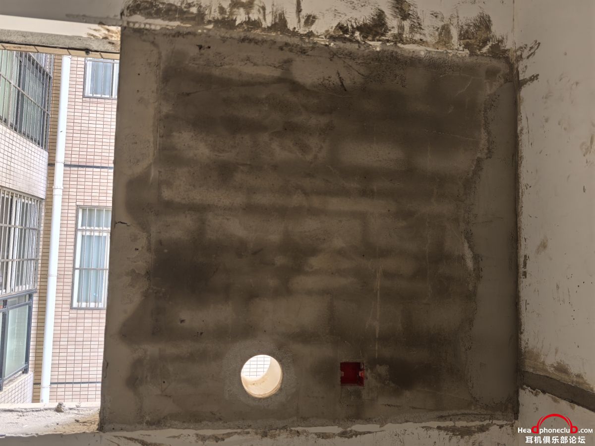

 楼主| 发表于 2024-8-8 20:44:07 | 显示全部楼层
最新动态,窗已经封了左右两边,在墙的正中间中间留了个80宽的窗,已经订了双层隔音玻璃斜开窗,玻璃厚5真空层厚9。到时箱子摆长边,空调装侧面,墙上的洞是新风进风口。
