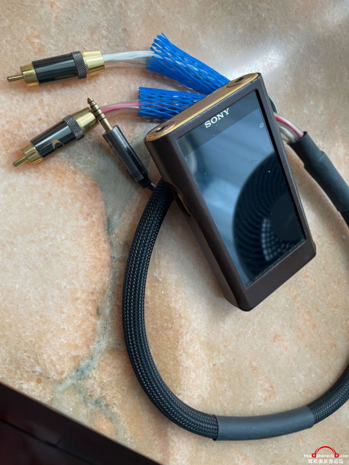

发表于 2024-6-24 09:46:06 | 显示全部楼层
我亲自实践过把PAD 25周年钻石版 3.5 - RCA 旗舰级信号线改成4.4平衡接口,作为模拟输入至功放,声音表现比一般的CD要好,在百万级别的机器上试过,没什么大毛病,实践很重要。

发表于 2024-6-24 09:58:21 | 显示全部楼层
补上图
