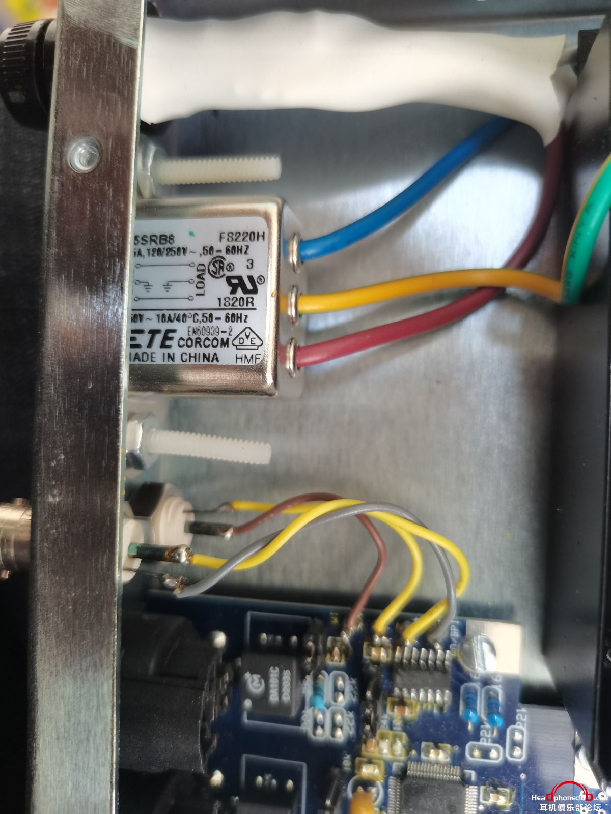

发表于 2024-6-27 20:27:10 | 显示全部楼层
魔法专业机
搁这pcb画星座图呢
电路板一言难尽,全手工焊接,贴片电容竖着焊,芯片焊的歪歪扭扭,关键是小黑盒里的两头牛还会震,导致整个机身都在震  详情 回复 发表于 2024-6-27 21:09

发表于 2024-6-27 21:18:29 | 显示全部楼层
liuyindong2007 发表于 2024-6-27 21:11
声音再好也不想买,做工太魔法了,我这台是试听的
胆的那个某种程度上更抽象,整个机器的设计用料工艺纯hifi老法师
但db25
胆机那个温度,想想头都大这台da8t好像没有时钟,必须aes1或wck或光纤要有一路提供时钟,比如aes2单独使用的话,声音是虚的,示波器看波形是抖动的,没办法单独使用,不知道8通道专业机是不是都这样。。。  详情 回复 发表于 2024-6-27 22:03

185
2011-10-10
发表于 2024-6-28 11:14:11 | 显示全部楼层
liuyindong2007 发表于 2024-6-27 22:03
胆机那个温度,想想头都大这台da8t好像没有时钟,必须aes1或wck或光纤要有一路提供时钟,比如aes2单独 ...
那不,只有它这样
这机还有个情况,输出的热端到地的电平,和冷端到地的电平,是2比1的关系,导致输出电平调不到说明书说的23dbu,热端早早就削波了  详情 回复 发表于 2024-6-29 09:21

发表于 2024-6-28 13:18:08 | 显示全部楼层
看起来非常普通的1794解码,  PCB一言难尽。
但是1794本身DF就很好,理论上也不会太难听
听感确实不差,素质明显比万元级的强,听感属于中正平衡的,就是PCB做工和功能比较仿古  详情 回复 发表于 2024-6-28 13:57

 楼主| 发表于 2024-6-28 13:57:38 | 显示全部楼层
听感确实不差,素质明显比万元级的强,虽然用的5532,但风格属于中正平衡的,就是PCB做工和功能比较仿古
