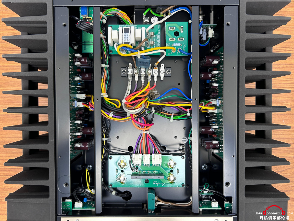

从万能的海鲜市场找商家要到了跳线方法,顺便又去买了一份P4100的维修手册,算是搞懂了跳线方法。
为方便后续需要的同学,现将跳线方法附在此贴。
手贱又买了一台日版嗓子P4100,已经在通关过程中了,估计明天到。
准备到时候和目前在用的A47对比一下,看看能不能接受AB类的嗓子,如果感觉不错那也算找到未来升级的方向了(另外A类放在小房间里夏天有点着不住orz|||)
理论上这台机器和A47一样,应该都是把底部不同颜色的线重新排列组合就能变成220v或230v,之前A47正好看到有大佬发了230v版本的内部图,跟着换就成功了。
但搜遍全网都没能找到220v或230v的P4100底部电源照片,不得已只能发帖求助。
或者如果有用同款后级的大佬,方便的话能否拍张底部电源接线的照片?
可有偿。
附图是网上搜到的100v或110v的P4100内部照片。

好像要焊接的,杨总换AB类啦
根据维修手册好像确实要焊接一跟跳线并断开两根,但根据有经验的商家反馈说这一步不是必要的,只要颜色顺序对就可以。实测下来也确实如此。 本来看上一台二手A65,结果一直纠结被人捷足先登了,只能退而求其次搞  详情 回复 发表于 2024-7-5 03:35
