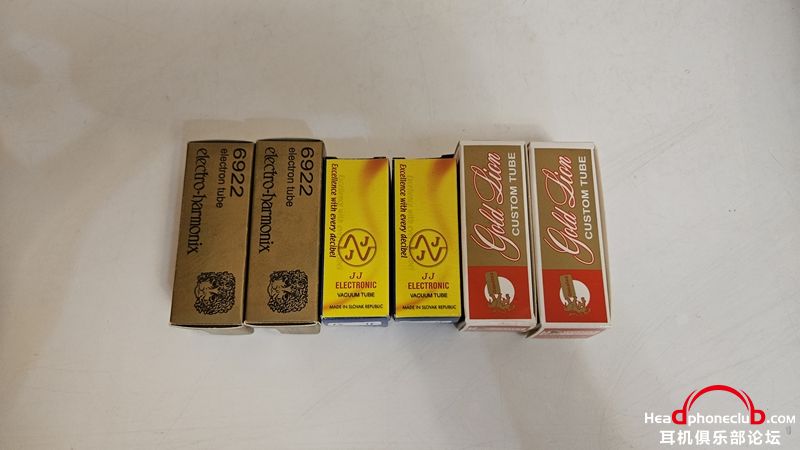

最后,说一下管子的事。
其实Pathos这种用6922拇指管的胆石结构,也称不上什么正宗胆机。2A3、300B这种才有资格谈“胆味”。但既然买了,就试试换管吧。NOS古董管暂时不说,我先把几个主流现代管买回来了。
---原配EH普脚:硬素质总体达标,框架搭的也很好。但细腻度不够好,声音有所谓的俄式毛躁感。厚度密度也不够好,中频偏干薄些。总体70分吧。肯定是拖了Pathos的后腿,但一定不换也可以,毕竟尊重原厂调教设计对吧。
---EH金脚:厚度密度明显提升,细腻度也有一点改善。总体还可以。
---俄罗斯复刻金狮:我懂的,其实和EH就是一家厂子做出来的,但应该品控更好些,由于是号称复刻GEC,所以可能内部用料工艺上和EH有区别,有待考证。。。 金狮的厚度密度更高,中频能量集中而突出,声场却变小了很多。我最不喜欢它。
---捷克JJ金脚:  这4个里面细腻度最好,声底和俄式管明显不一样,能听出一些欧洲古典声的影子。但JJ声音整体偏薄 偏中上盘,低频量明显缩掉很多。从听音的全面性来说,JJ不如EH金脚。
Pathos换上EH金脚后,整体硬素质上升到了Niimbus的9成,还不错了。
Pathos的音色不浓,胆味还是比较淡的(比earmax pro要少的多)。相对来说插上金狮管的胆味最浓郁。EH金脚居中。JJ和EH普脚最淡。
---西门子A3:入门级NOS管,但声音已经比上述4个现代管都要好了。有JJ的细腻度、比EH高太多的素质,尤其声场、细节和通透度。我能找出的缺点就是中频人声还不够厚润,偏干一点。
Pathos换上西门子后,整体硬素质已经到Niimbus水平,并且有更好的乐感和音色。考虑到两者的差价,Pathos要合算很多。
