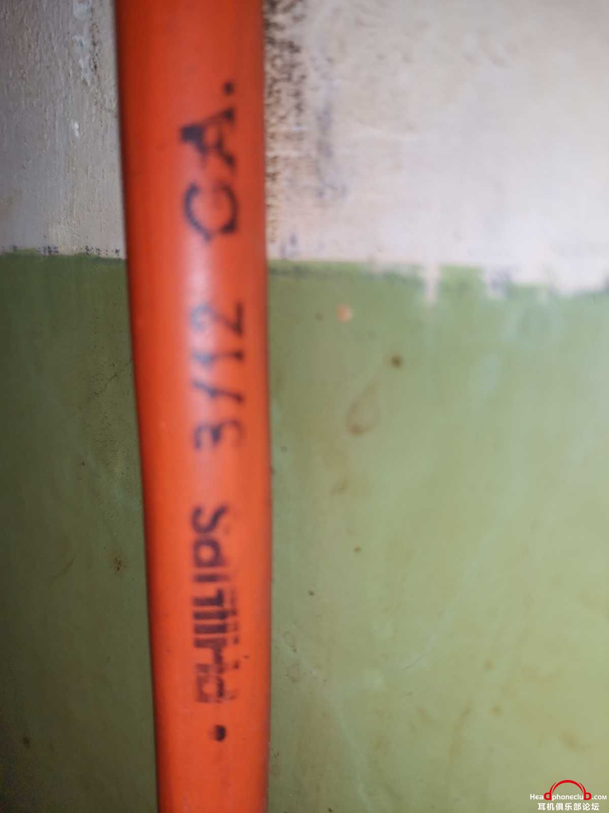

个人经验国产线很有把握时也不会完全不行,后面补充调和的环节还很多。过关的国产线素质糙些但抓大放小。
倍耐力很不推荐,我认识的本地所有人都用倍耐力,然而所有人的系统无论贵贱听起来都差点什么 ,最要命的是那种莫名的膨化感。
至于俺本人早些年运气好整到了些3X12号的飞利浦线,人民币五元一米。导致他们认为不行的很多小东东俺这里偏偏就行,也不是升级机器的事儿,小二十年了一直如此
