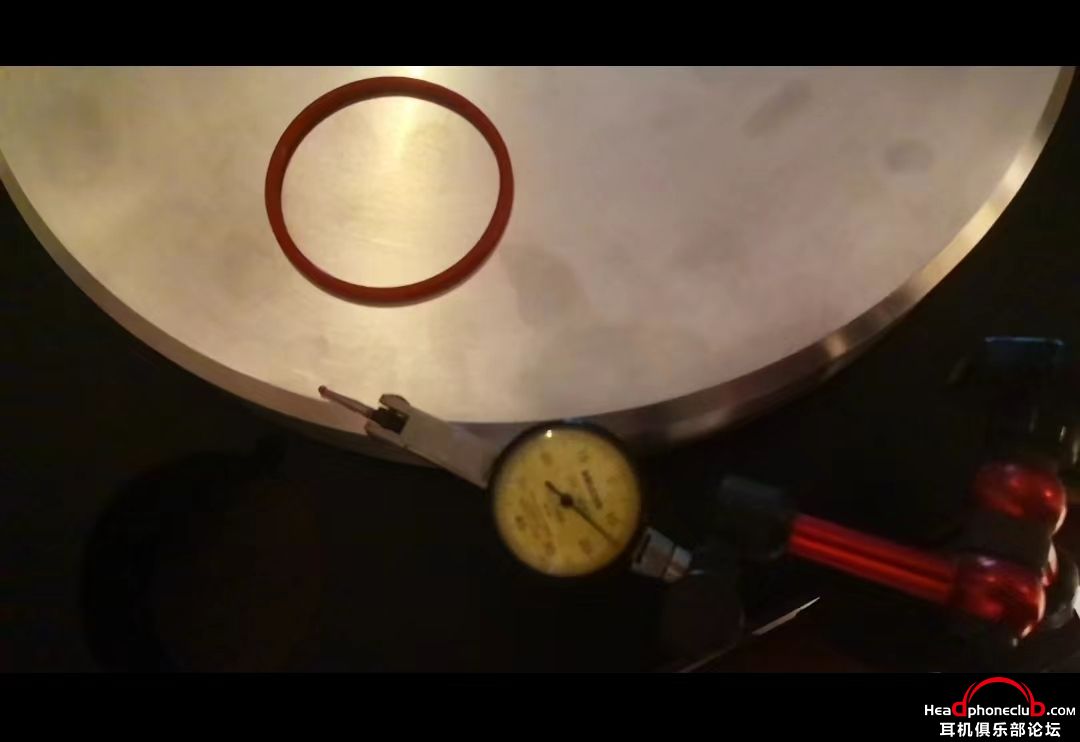

你这方式,测试转盘跳动不准确,最好用一只百分表,可以非常直观的检测转盘的跳动是多少.
兄弟的工具很专业啊。谢谢兄弟的指点SP10R铜盘上面有一层漆,很软,如果买个百分表测量也改变不了盘面的跳动,估计会在盘面留下划痕,有点不舍。我估计垂直方向的跳动不会超过0.2mm,很难看出来。  详情 回复 发表于 2024-9-18 17:17
这是调效唱盘径向,轴向,跳动的常用工具,图片中的转盘,外沿测试跳动只有0.03mm.这个值越小越好,加上唱片,唱片垫的累积误差也会更小.  详情 回复 发表于 2024-9-18 22:30

兄弟的工具很专业啊。谢谢兄弟的指点SP10R铜盘上面有一层漆,很软,如果买个百分表测量也改变不了盘面 ...
