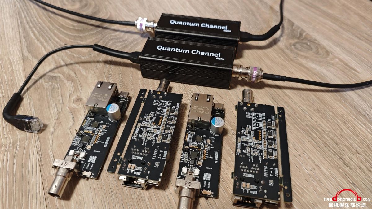

quantum channel alpha —— 一款用同轴架构代替四对差分信号进行网络传输的革命性网络通讯设备。
其特点有:
10配置,针对任何网络环境即插即用,千百兆主从自适应;(除了I2S这种非网络信号跑不了,其他都OK

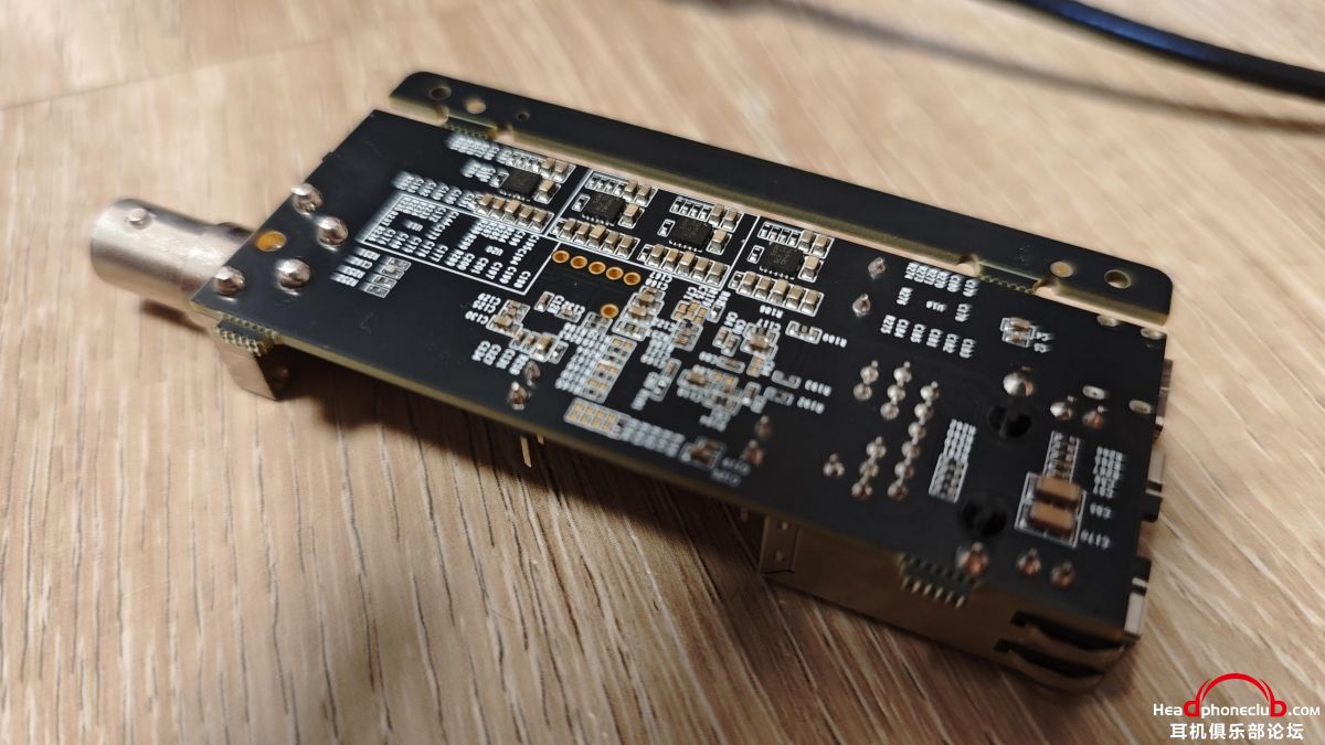

2、芯片内外均使用LDO线性降压,其中芯片外使用一级TPS7A94超高PSRR射频稳压器给模拟电路供电,再加一级TPS7A94给数字电路供电;
(市面上几乎所有网络设备,芯片内部都是使用BUCK开关稳压)
3、由于四颗顶尖LDO芯片的压制,使得模块可以在任意供电环境下保持几个mV以内的模拟噪声;
type-c适配器一般噪声在200mV左右,这里指的是p-p而不是rms
4、收发端各使用两级数字重整,通过25Mhz 0.3ps的晶振对网络信号进行重采样,最终一共经过了四次数字再生;
5、更低的数字电平:在传统3.3v电平基础上再进行一次降压,使用1.8v作为内部数字电路工作电平,包括晶振的输出电平也是在1.8v,进一步降低了噪声;
61.8VRGMII协议工作频率比传统光电转换的SGMII协议频率更低,而且不需要光模块里面的光电收发器,避免传统网络隔离设备带来的干、冷、硬的问题;
SGMII协议芯片因为频率高的原因,内部都是BUCK稳压,至少我是没找到LDO稳压的,而quantum channel选取的两颗网络处理芯片,内部均是真正的纯LDO降压)
7、和国外的DOCSIS EOCEthernet Over Cable)技术完全不同的是,EOC用的是把四路差分信号划分在不同频段输出(频分复用),在传输过程中仍然存在严重干扰,而quantum channel是将四路125Mhz差分信号合并成一路600Mhz的同轴信号(时分复用),在同轴线中传输的是真正的1bit信号,彻底杜绝了网线内部的信号串扰问题。

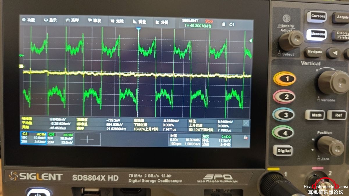

因为手头上没有能测试网线噪声的设备,简单用示波器探头紧贴网线插头拾取传输噪声(均使用非屏蔽网线),家用路由器输入到quantum channel模块前的p-p噪声是120mV,而从模块输出后RJ45网线的噪声降到10mV,成功将数字噪声降低了十几倍。(其实还真不止十几倍,示波器里面是可以同时看到四路差分波形干扰的,我只是按了停止截图下来了其中一路)

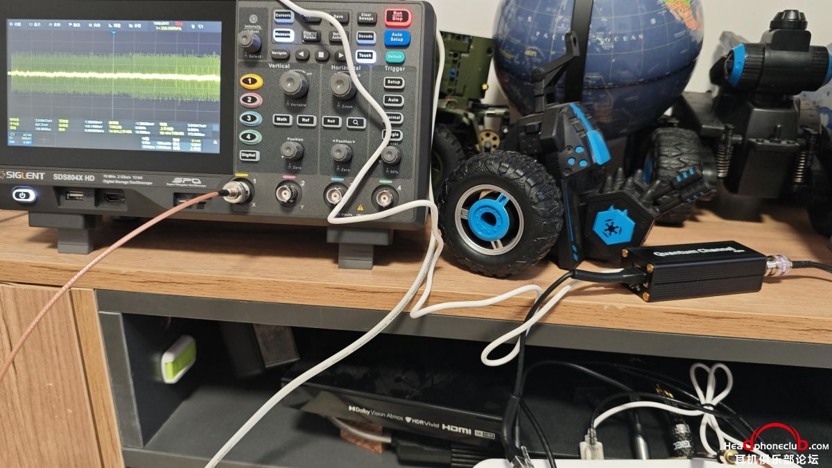

后面又弄了个EMC探头,在检测网播设备的SPDIF插头泄露的噪声纹波,在接上水洗界面后可见泄露噪声降低到原来的一半。

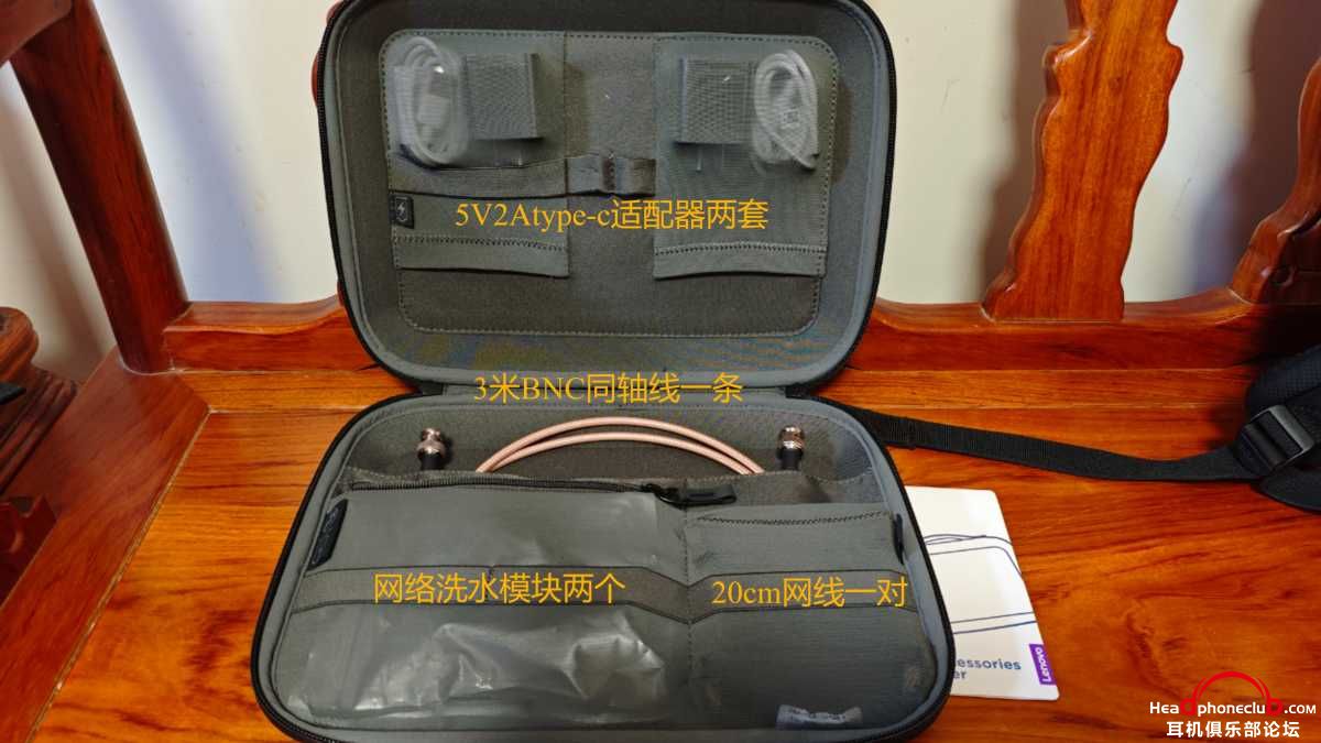

正式销售的话预计第一批2k内(收发器一对,同轴一根,短网线两条,5v适配器两个),暂时只谈试听。
