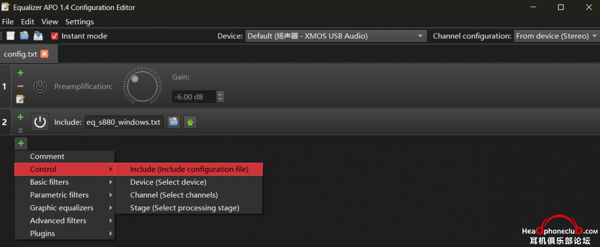

使用方法:
新建个txt文件把数据复制进去,在软件里引入即可,记得把软件自带的均衡器数据删掉,否则效果会叠加。
