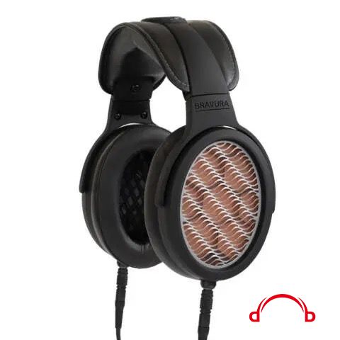

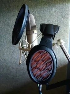

Warwick Acoustics BRAVURA
如果您回想起Warwick Acoustics的早期时代,它的第一款为其高端甚至汽车计划启动车轮的产品是SONOMA M1静电耳机系统。尽管Warwick而后又推出了APERIO系统,但SONOMA M1时至今日依旧是十分经典的耳机系统。

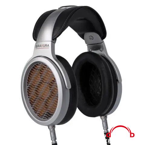

BRAVURA是Warwick独特的HPEL(高精度静电层压板)驱动单元三年开发的成果,该驱动单元是 Warwick 耳机传感器系统的核心。它被设计为 SONOAM M1 耳机的直接替代品,因此那些拥有SONOMA M1放大器的用户可以简单地购买一对新的BRAVURA耳机。它也可以作为一个完整的套件提供。后者还提供漂亮的全新黑色版本,可与现有的“银色”型号一起使用。
如果您已经拥有一台SONOMA M1,那么您可以购买BRAVURA耳机,但如果您没有SONOMA M1系统,则可以购买一套完整的BRAVURA静电系统。

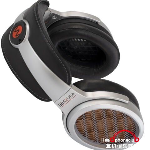

HPEL最初是在华威大学进行的一个工程项目,是一种制造静电耳机驱动单元的全新方法。HPEL的缩写是High-Precision Electrostatic Laminate ,它是能在大型多层片材中制造轻型和高响应的静电驱动器,从中可以切割和修剪几乎任何所需尺寸或形状的多个驱动器。HPEL提供了出色的驱动器长时间的稳定性,这是传统静电驱动器制造技术不容易实现的。

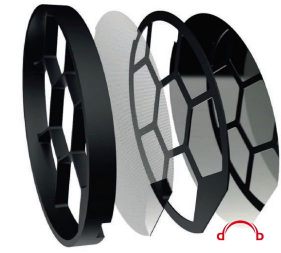

HPEL驱动器具有独特的静电驱动器结构形式;大多数静电设计都有两个金属网格,一个位于高电荷振膜的两侧,而SONOMA M1耳机驱动器只有一个网格和一个六角形单元结构的振膜。这大大减少了音频上的失真。
本质上,每个驱动器由一个三层“膜结构”组成,其中包括一个面向耳罩后侧的不锈钢网格、一个由高规格工程级聚丙烯制成的中央定位开孔绝缘垫片,然后是一个面向耳罩前侧(或耳侧)由机器拉伸的15μm厚柔性薄膜层压板膜片。隔膜由双轴BOPP制成,在铝制表面用合成漆密封。然后将该膜片夹在由40%的制成的保护壳内。当音频信号叠加在1350V直流偏置电压上时,由柔性膜形成的“鼓皮”振动,产生声音。除了垫圈和保护壳框架,柔性薄膜膜片和佩戴者的耳朵之间没有任何东西阻隔,这也保证了声音的高度还原。

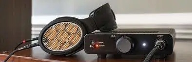

放大器
Warwick Acoustics

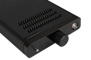

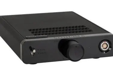

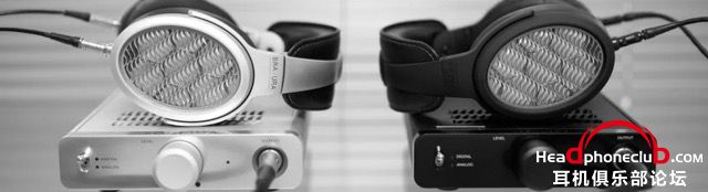

SONOMA M1放大器采用单端、基于FET的A类放大器,最大振幅为145V。这是由一个具有广泛滤波功能的优质开关模式电源和一个工作频率超过85 kHz的固定频率切换器供电的。这通过一条定制的、配有锁定连接器的屏蔽层的线材连接到放大器。在内部,放大器包含多个低噪声、大电流线性稳压器,单独的稳压器为放大器的模拟和数字部分以及高电流和低电流电路级供电。
该放大器有一个基于32位/384 kHz ESS DAC芯片的内置DAC,用于处理数字源,以及一个32位/384 kHz ADC芯片,用于将模拟输入数字化。它还使用DSP生成伪漫射场频率响应曲线;Warwick Acoustics还可与DSP引擎配合使用的静电耳机一起使用。
事实上,产品的“进化”就是在不断适应聆听需求的发展。SONOMA M1 广受好评,并因其中频和高端清晰度而受到称赞。然而,它并非没有批评,其中大部分都是针对SONOMA M1 耳机的。特别是,低音被批评为“薄”和“轻”的声音,它的声压级也处于相对“安静”的一面。一般的结论是SONOMA M1 系统不是适用于摇滚乐。
产品的升级
BRAVURA是HPEL多年开发的产物,旨在改进Warwick的核心技术,在此过程中改进了SONOMA M1。单端HPEL的最新发展采用了新的定子设计和更先进的材料,这些材料被认为可实现超低失真、更高的声压级和更宽的带宽。

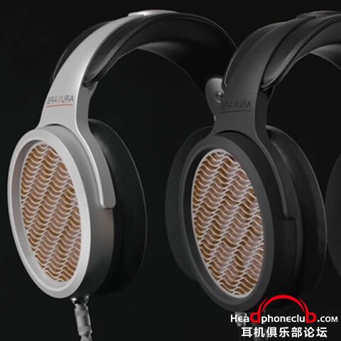

从BRAVURA来看,这是对SONOMA M1耳机的升级。首先,考虑的之前烧友对于SONOMA M1的建议。而BRAVURA是更舒适的耳机,感觉比之前的产品更好。黑色饰面手感很好,而且头带上更传统的舒适带确实让BRAVURA更容易戴在头上。BRAVURA的头带比之前的耳机头戴更合理,之前的头带会给人一种“夹头”感,而且对于戴眼镜的烧友来说十分不友好。而新的BRAVURA头带在我这里得分很高,无论是在整体舒适度方面,还是在提供的声音都十分符合我的心意。

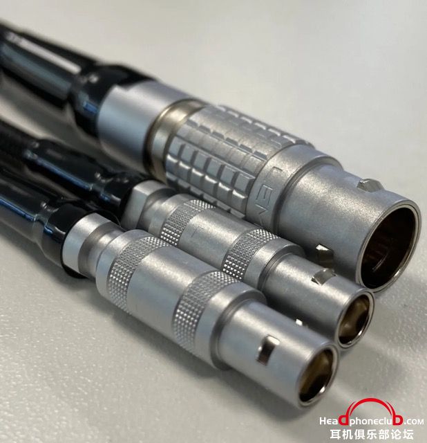

然后是线材,新的线材与BRAVURA耳机耳罩本身的连接在一起,看上去与机身风格一致。如果你移动得有点快,或者每次碰到衬衫纽扣时都会发出轻微的敲击声,这并不会发出低沉的敲击声。相反,这是一条几乎没有噪音的线材。线材已经从“可以做得更好”的C+变成了坚实的“优秀”的a+甚至a++的级别了。
