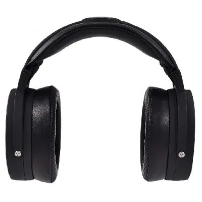

头戴式耳机
对于APERIO耳机,Warwick Acoustics具有两个主要设计目标:耳机必须为BD-HPEL传感器提供最佳的机械和声学条件,以实现最佳的音频性能和音质,并且耳机必须舒适。用户,即使在关键的监视条件下,也要延长时间。

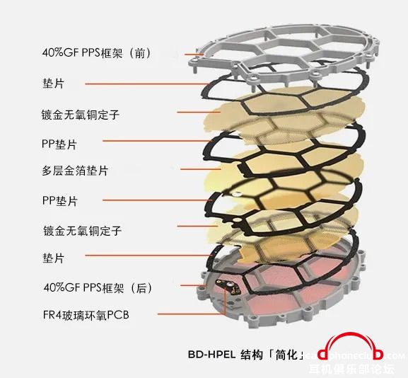

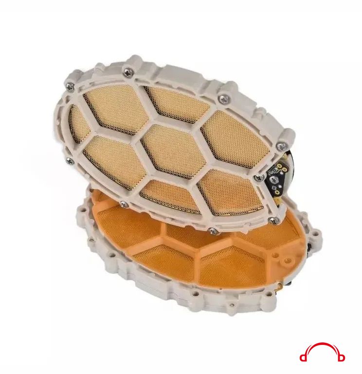

BD-HPEL传感器

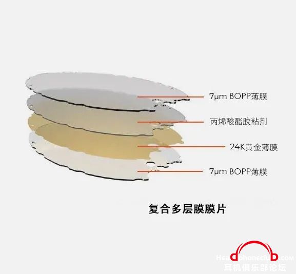

APERIO采用了新的平衡驱动HPEL传感器(BD-HPEL),这是Warwick Acoustics的高精度静电层压(HPEL)传感器的对称驱动变体,最初是为Sonoma Model One耳机系统开发的。BD-HPEL专为要求最高音频分辨率和更大输出能力的应用而开发。
BD-HPEL保留了Warwick Acoustics的专利蜂窝结构,该结构可显着减少和分布共振现象,并将其扩展到60 kHz以上。APERIO所生产的每个传感器均在我们的实验室中经过测试,经过分级,并在0.5 dB以内与互补单元匹配,以形成匹配对。APERIO耳机中仅安装了性能最佳的配对BD-HPEL。

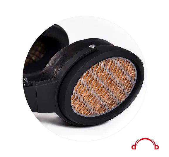

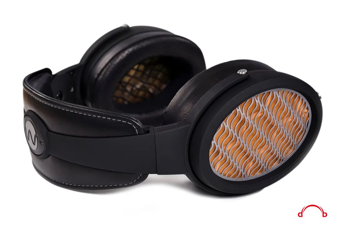

镁质耳机
耳机的主要结构部件,例如耳罩,主体是由镁合金制成的。镁是一种比铝更轻,阻尼更好的刚性材料。关键结构紧固件由不锈钢制成,以提高强度和耐用性。
开发团队精心设计了耳罩组件,以最大程度减少传感器两侧的声反射和衍射。同样,声阻抗在传感器的每一侧都是最佳的。与大多数耳机不同,APERIO的传感器上没有覆盖阻碍空气流动或频谱过滤声音(也称为无源均衡)的声学材料的区域。APERIO不需要这种通用方法,它会对音质产生有害影响,尤其是在细节,分辨率和声音中立性方面。

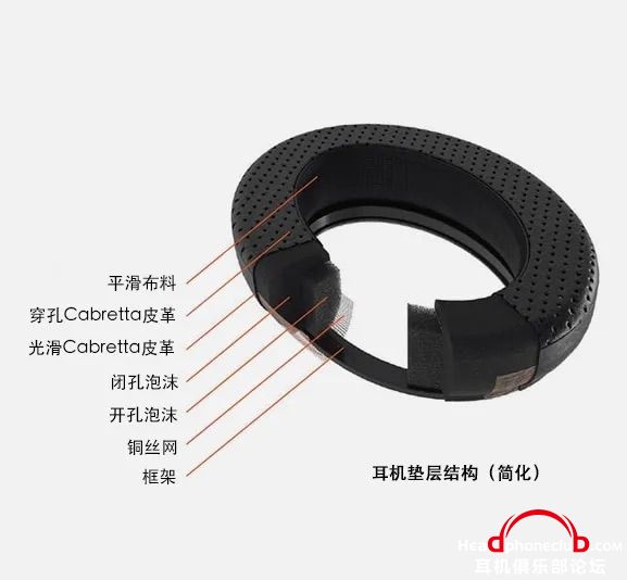

耳垫
耳垫的设计旨在通过穿孔皮革和铜线网来改善用户耳朵周围的散热。耳垫上覆盖有最顶级Cabretta皮革,可以长时间佩戴不会感到不适。
为了获得出色的低频性能,APERIO要求在传感器和听者的头部之间保持较小的密封空气量。APERIO通过设计保持了一定空气量和必要的空气密封,即使头部和耳朵的形状发生变化,也可以消除空气泄漏。

APERIO通过最小化重量和优化几何形状来解决舒适性问题。设计中使用的先进材料(例如镁和工程聚合物)让耳机只有405克左右的重量。
头带围绕理想的几何形状设计,适用于各种头型,具有最佳的夹紧力,可确保良好的气密性和头上的稳定性,而不会在长时间聆听时产生过大的压力。

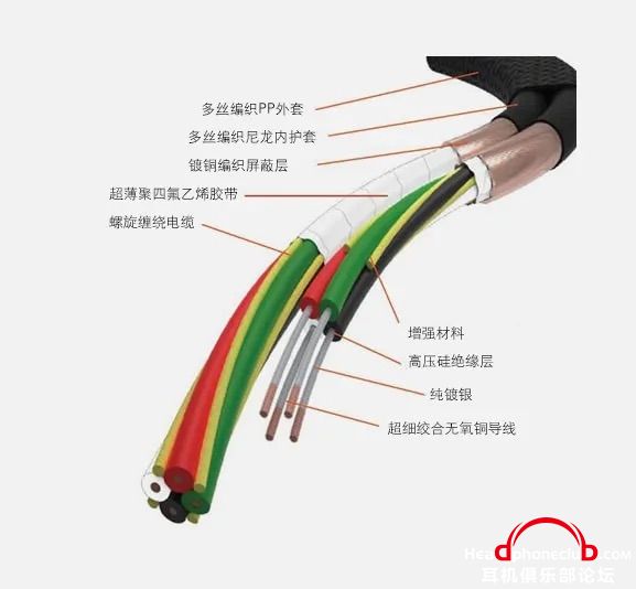

APERIO耳机线是最先进的定制设计,专门针对APERIO耳机和驱动电子设备进行了优化。电缆组件包裹在超薄的聚四氟乙烯(PTFE)阻隔层和尼龙 聚丙烯编织纤维护套中,以提高耐用性和柔软质地。高性能,自动锁定,镀金铜,多极触点的不锈钢连接器,确保与驱动电子设备和耳机的高质量以及的电气连接的牢固性。
APERIO耳机电缆采用双声道单声道设计,具有优化的导体绕组几何形状和隔离式屏蔽,可最大程度减少通道之间的串扰。电气屏蔽是独一无二的–镀铜的芳纶纤维编织物可提供出色的EMI / RFI屏蔽。

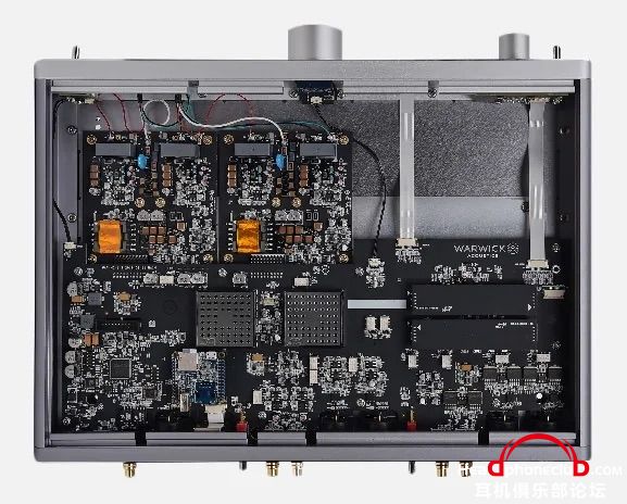

尖端组建

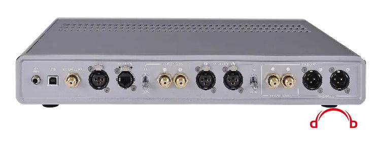

在APERIO电子设备中,所有模拟电路和PCB布线都是差分的(平衡的),所有级之间的增益水平都经过了精心优化,以最大程度地提高信噪比(SNR)。APERIO电子设备的设计旨在最大程度地减少机械共振和振动能量的传输,这些振动能调制敏感电路中的低电平音频信号。
铝制底盘部分使用带有螺纹锁的不锈钢硬件固定在一起(以防止随时间推移而松动)。整个组件安装在由高阻尼热塑性化合物(IsoDamp C -1002)形成的专用安装脚上,该隔离脚可将外壳与外部冲击和振动隔离开,由于使用了玻璃环氧树脂底板和两倍厚度的铜,内部PCB的阻尼也非常好。

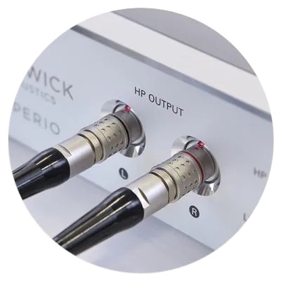

模拟输出线路
模拟线路输出部分具有新颖的A类电路,该电路可以以巨大的电流输出非常高的电压,从而即使在使用非常长的电缆的情况下,也可以轻松驱动任何专业或消费类应用中的电子设备。
双32位/8通道DAC
APERIO电子产品的DAC部分是真正的最新技术。利用双32位,8通道DAC,在双单声道配置中,每通道一个,可实现131 dB的SNR。
APERIO具有非常独特的电平控制(音量调节)配置,可以保持音频质量。

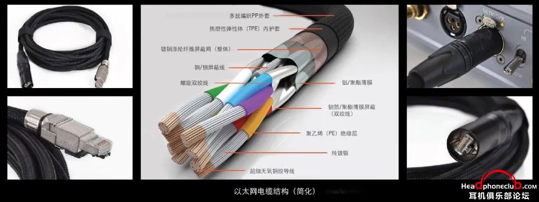

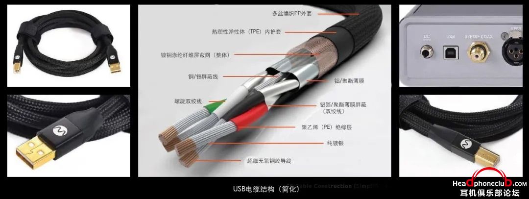

输入电缆
Warwick Acoustics为APERIO提供了两条高性能输入电缆:USB 2.0 Type A至B电缆和以太网电缆。这些电缆是由Warwick Acoustics开发的定制设计,以匹配其余APERIO系统的性能和质量水平。两种电缆均采用出色的SF / FTP结构,具有双重整体屏蔽(铝箔和镀铜涤纶纤维屏蔽网),以及每个双螺旋双绞线导体的内部屏蔽。所有内部数据接线均由每条导体的66股超细无氧铜导线形成,每根均镀有纯银。绝缘层是高级聚乙烯(PE),具有非常低的介电常数(<2.0)。
USB电缆连接器是高质量的镀金A型和B型插头。USB电缆的设计可防止噪声,干扰和辐射,同时在整个工作带宽内保持最佳90Ω特性阻抗。它完全符合USB 2.0标准。
以太网电缆连接器是目前可用的最优质耐用的插头:Neutrik的专业全金属屏蔽XLR(RJ45)类型和Telegärtner的通用全金属屏蔽RJ45类型。以太网电缆的设计还可以防止噪声,干扰和辐射,并在整个工作带宽内保持最佳100Ω特性阻抗。当连接器被认证为CAT6A类型时,电缆符合CAT7标准。
