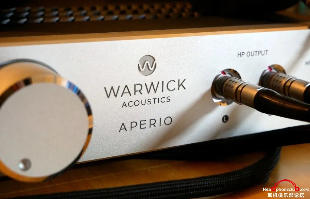

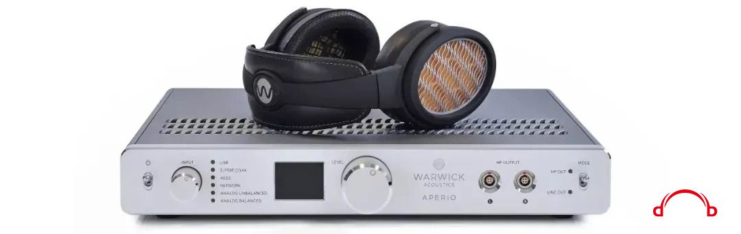

Warwick Acoustics声明其意图是:“ APERIO专为苛刻的专业音频市场而设计,作为用于高分辨率音频制作,母带,混音和录音应用的参考录音室监听耳机系统,”超高端家庭消费应用。”Warwick Acoustics遵循了所谓的“完整系统设计”的理念,考虑到这些目的,系统的模拟和数字前端,强大的静电放大器以及极富表现力的耳机都是从头开始设计的。
APERIO

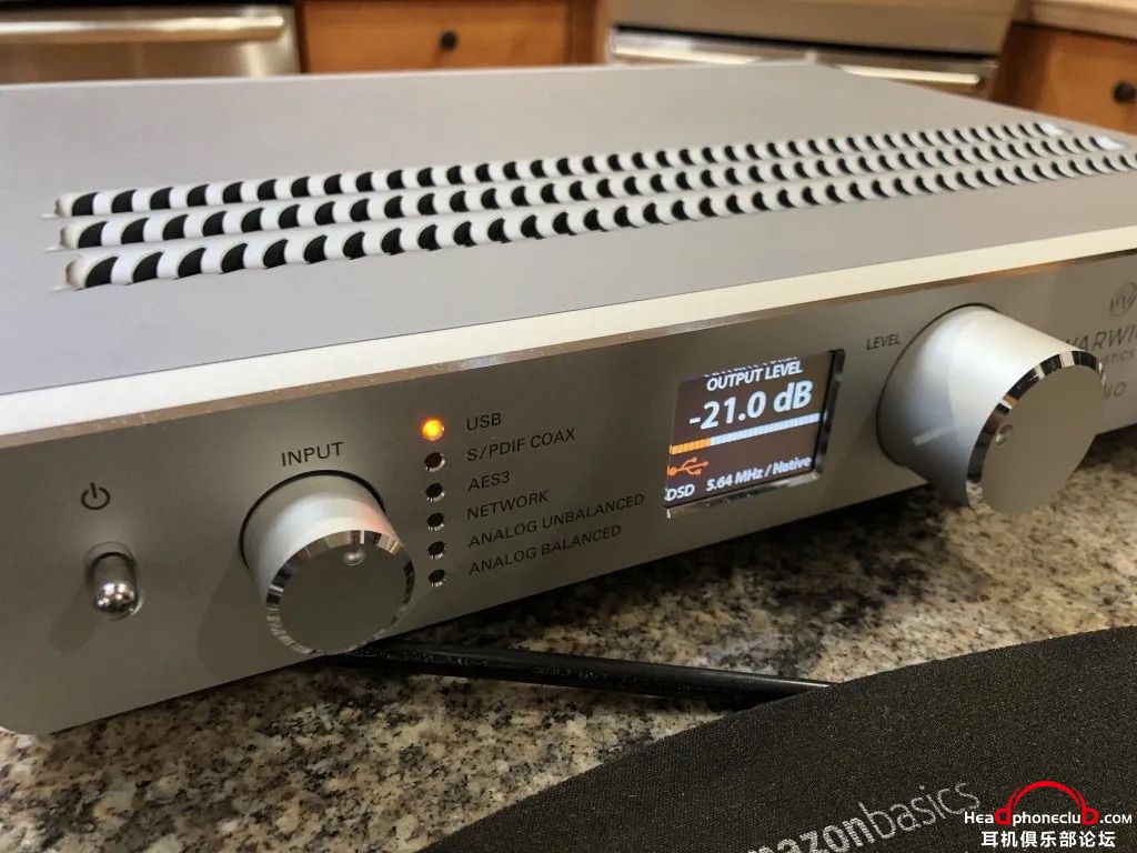

APERIO系统与Sonoma M1系统有何不同,这首先表明该系统装在坚固的防水,防碎和防尘的聚丙烯旅行箱中。当您第一次看到APERIO的前置放大器/放大器/ DAC并意识到它的宽度大约比Sonoma M1的放大器/ DAC大约三倍时,下一个出现。尺寸增加的原因是,APERIO前置放大器/放大器/ DAC支持的数字和模拟输入范围比Sonoma放大器/ DAC更大,并且具有针对每种输入类型进行了专门优化的电路。此外,与Sonoma M1放大器/ DAC相比,APERIO放大器还提供了更多的功率输出和更精巧,更稳定的电源,并且完全能够用作高端音频系统中的前置放大器。
在模拟领域,APERIO提供单端和平衡模拟输入和输出,两个模拟输入均具有高/低增益开关。数字化方面,APERIO提供了一组非常灵活的输入,包括USB,同轴S / PDIF,AES3和完全兼容DLNA的以太网接口。反过来,APERIO DAC部分则基于以双单声道配置排列的双32位,8通道DAC,可以解码采样率为384kHz的PCM文件和高达DSD256的DSD文件(本机或DoP)。Warwick Acoustics说,关键的一点是:“所有音频信号都保持其本机域和格式:模拟始终保持模拟;DSD保持DSD直到最终转换为模拟;PCM样本永远不会转换。”
零部件
Warwick Acoustics在整个APERIO中使用最优质的零件,从而产生了一些令人印象深刻的性能规格。例如,APERIO昂贵的时钟电路可提供极低的抖动(100 MHz时为82 fSec RMS)和极低的本底噪声(-168 dBc / Hz)。Warwick Acoustics指出,对PCM音频数据执行的任何DSP都是“双精度,64位,固定点,以原始采样率进行,相当于最好的数字音频工作站(DAW)”。APERIO的双DAC /双单声道架构可产生131 dB的信噪比。独立的EMI屏蔽腔室封闭每个通道的DAC部分,并由安静的,噪声隔离的功率调节器供电。
APERIO放大器/ DAC使用单独的,特定于域的音量控制。基于并行,激光微调的电阻梯形网络的全差分模拟衰减器用于模拟和DSD信号。反过来,基于DSP的数字衰减器用于PCM信号。Warwick Acoustics声称衰减器是“校准且紧密匹配”的。
APERIO的放大器部分在“基于基于单端A类操作的专有拓扑”的完全平衡配置中,每个通道使用八个分立的1000V MOSFET器件。最终的结果是一个放大器,该放大器可提供无噪声的1800 V DC偏置电压以“为(APERIO的)BD-HPEL传感器充电”,并提供15 Wpc的功率输出,失真和噪声极低。

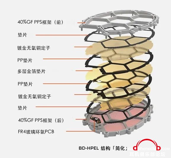

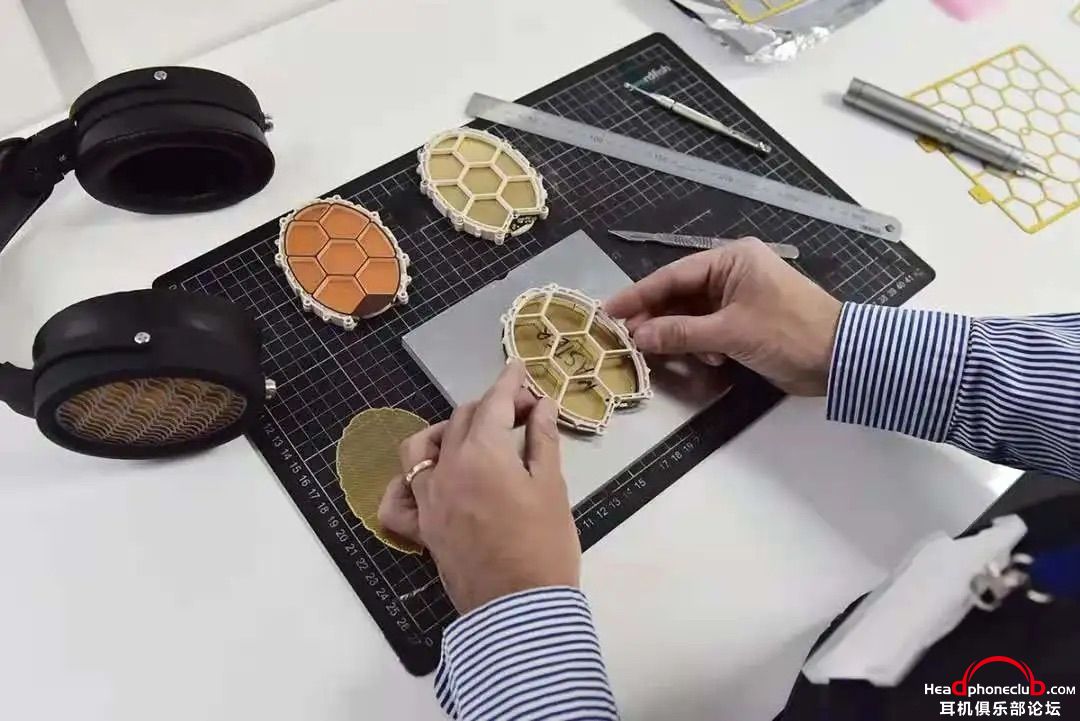

APERIO静电耳机提供了许多创新技术。最初的Sonoma M1耳机使用了专有的单端静电驱动器,该驱动器采用了该公司的专利HPEL(高精度静电层压板)技术。相比之下,Warwick Acoustics已使用多物理场有限元分析模型为APERIO耳机创建了全新的BD-HPEL(平衡驱动高精度静电层压板)驱动器。
APERIO隔膜现在使用复杂的多层膜,该膜由7μm厚的BOPP(双轴取向聚丙烯)外层组成,该外层包裹并保护着由丙烯酸粘合剂固定在内部的24 Kt薄金内层。接下来,新的双面驱动器使用了一种新型的层叠结构,其特征是具有极高刚性的聚丙烯硫化物外部框架。从外部开始,下一层包括外部垫片,其后是镀金的无氧铜定子,PP垫片,以及在结构中心的多层金箔垫片。
