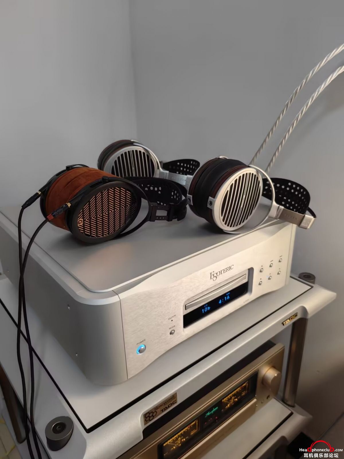

我反复对比了官方给的小耳罩flat,我已经很确认,flat耳罩要比默认装在耳机上的大耳罩好听,好听的非常多非常多,不过小耳罩有点损失声场,但大耳罩下的声场是质量更低的,声音毒性太幅度下降,声音不好听,声音更塑料,低频过猛,高频刺激。
如果歌德真的有点想致敬hp1000的话,可能奥秘就在这个flat耳罩上,我曾经有幸听过一次hp1000,应该就是这种耳罩。你说hp100se像不像呢?
如果一些烧油去试听的话,记得让耳机店主给你换flat耳罩,不要用默认的giant耳罩,如果店主同意的话,以为是超级大桶,其实是个超级小桶。
这是个超级flat耳罩耳机,而不该用默认的G罩,换成F罩才是歌德粉真正喜爱的声音,接不接受取决于你自己想得通想不通,毕竟价格在这,如果大耳罩不好听,会不会觉得太亏了,毕竟是个超级旗舰,但是如果接受这个设定,就会沉浸在小耳罩带来的快乐之中。我逐渐理解了,为啥它叫做hp100se,而不是ps3000x.

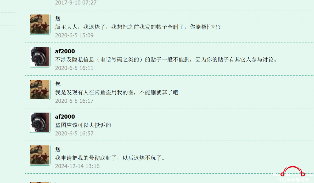

我重新回归退烧状态,我特别找隔壁的版主申请了封号,绿坛我是不去了。其实我已经有几年感觉绿坛非常没营养了,一点有用的信息也得不到,基本都是浪费时间,以后来这的频率也会相应减少,继续暗中观察,独自等待。
