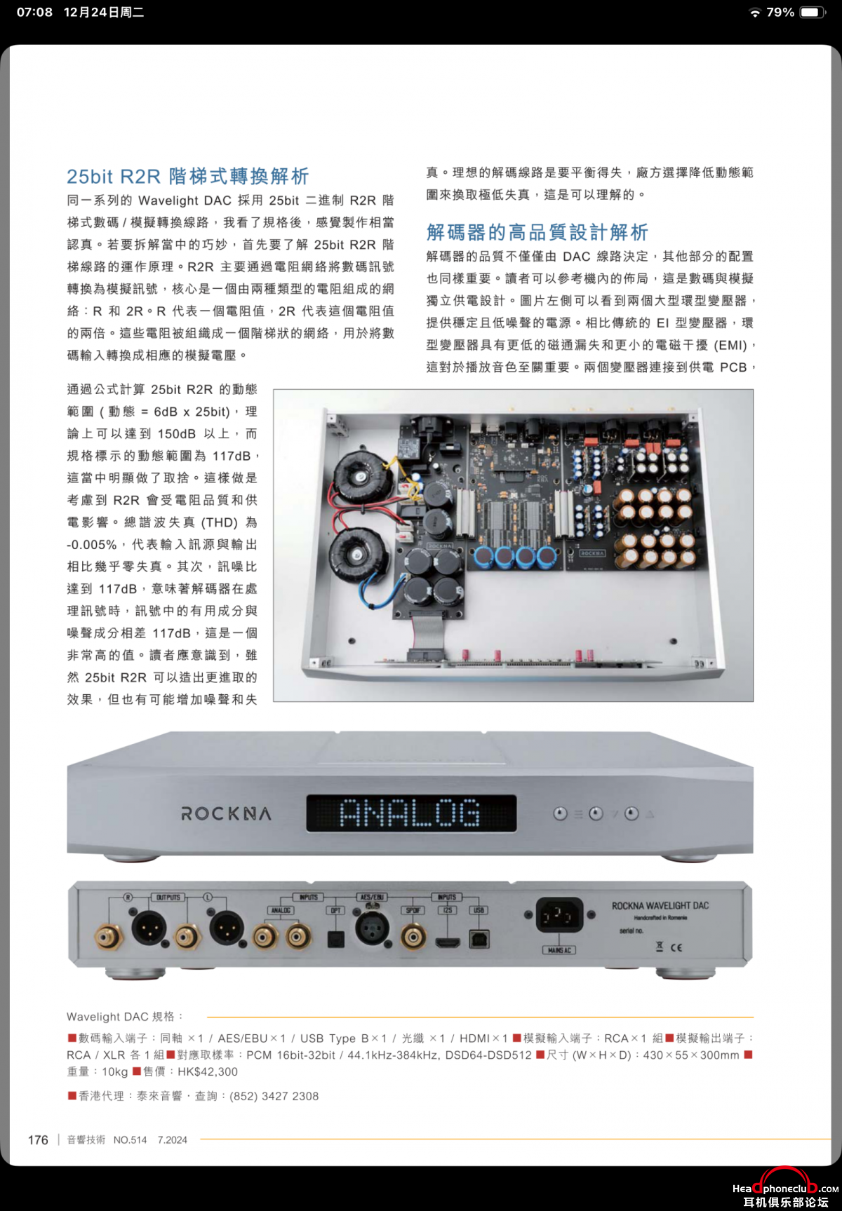

发表于 2024-12-24 07:11:19 | 显示全部楼层
花上四万多一点   数播和解码阶段性一次性解决
