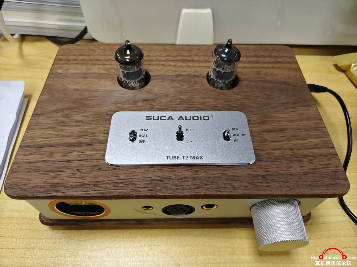

    最近入手了声优创的一款电子管耳放前级,型号是T2 MAX,它的体积不大,“占桌面积”与A5笔记本差不多,加电子管后高度10cm左右,适合桌面直接当耳放使用,或者塞入台式音响系统中作为前级功放来“调味”。这款产品 颜值复古,做工精致,除了电位器(音量旋钮)过于粗大。机身是全铝合金CNC的,上下面再覆盖胡桃木(原木),加上橙色背光的UV表,金属拨杆开关,以及裸露的电子管,整体非常有“蒸汽朋克范”。
T2 MAX目前标配的是德国富豪 ECF801 电子管 ,属于珍品级别的古董电子管,是公认的有极好音频表现的电子管,其声音温润,动态范围大,线性失真小。T2 MAX基本保留了这些特色,并且信噪比高,解析力好,声音底厚实,密度感好。
作为胆机,T2 MAX也需要耐心煲机和暖机,煲机大概一周后会有明显正向提升;暖机则需要一首歌的时间。
  T2 MAX的输出性能不错,能适配16-600欧姆阻抗的耳机,并且最大能做到2000mW的输出功率,加上多种耳机插孔(4.4mm平衡、6.35mm单端、可转接3.5mm单端、XLR四芯平衡),能匹配市面上大多数耳机。个人建议搭配平板耳机或者高阻动圈耳机,T2 MAX专治“性冷淡”,例如山灵MW600和拜亚动力DT800(600欧姆版)。
  可以通过机身后面RCA接口,直接连接有源音箱使用,或者作为前级输出到功率更大的功放连接无源音箱使用,其RCA输出电压分别有4.3V和8.4V,也需要注意设备间的电压匹配,不然底噪会过大。好胆机真就是“调味圣手”,真力G4这种监听音箱在与T2 MAX搭配好的情况下,声音也能热情起来。
T2 MAX还有不少MOD空间,可以自己调整整机声音的味道。例如:电子管是可更换,只要是ECF801这个型号的都行, 但Vavlo已经是同型号中最好的了,基本没有平替;运放也是采用标准的插座式设计,可以直接插拔,兼容MUSES02、OPA2604等型号,我个人是准备更换成MUSES02试试效果的。
