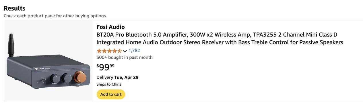

起源国内而在亚马逊上卖得风生水起,凭借BT20A Pro、TB10D、ZA3等不超百美金的产品常年霸榜榜单的HiFi品牌,在品类上也更是打破了传统HiFi厂商只做单一功能产品的发展路径,自家产品覆盖到了解码、耳放、前级、合并功放、书架音箱、桌面蓝牙音箱甚至是黑胶唱机。除了最新的SP601无源音箱外,价格均在百元到千元,这次深度体验的佛西Fosi V3/Q6/P4音响系统三件套单件都在500元左右,那他们是否真能够代表音箱小白准备开始折腾音响系统的“参考标杆”?

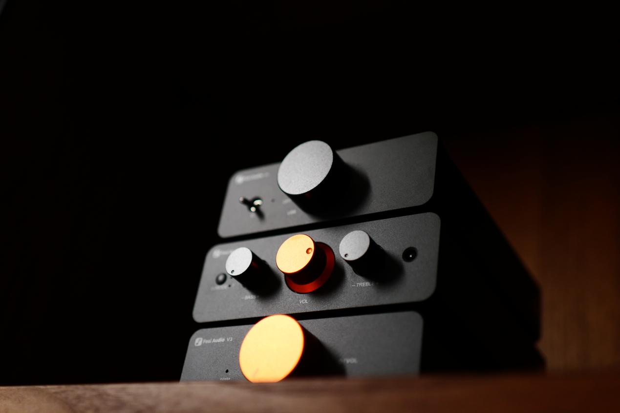

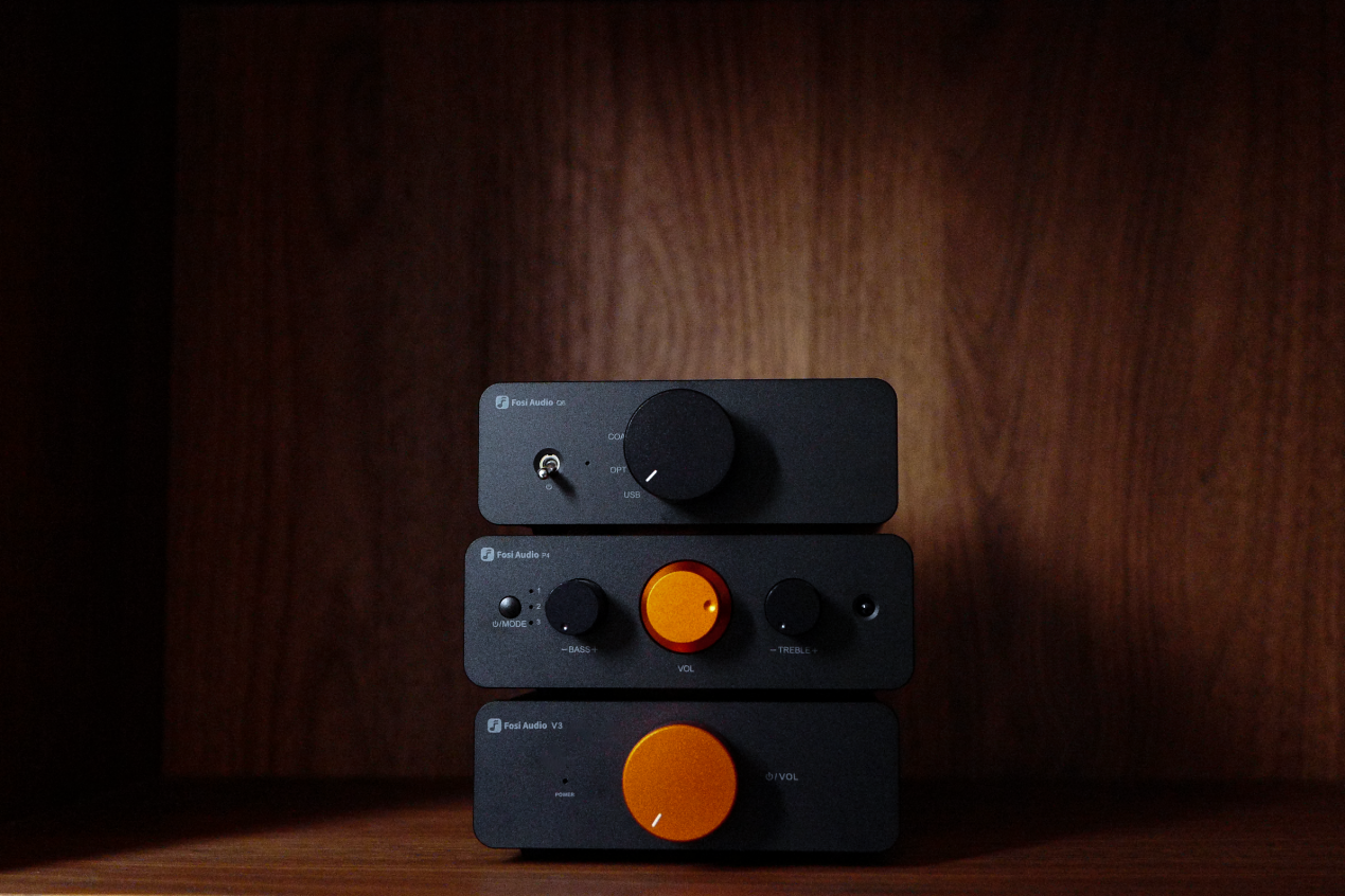

对于初步玩音响系统的朋友,最头大的就是解码到功放的环节,像是做饭中把食材都找到了,锅也准备好了,如何烹饪不出差错就是最大问题,而佛西这入坑三件组合是由纯解码器Q6、独立前级P4和数字功率放大器V3组成,就像是自动炒菜锅,三件器材可单独购买,不过建议第一次折腾的朋友以这个组合为准。

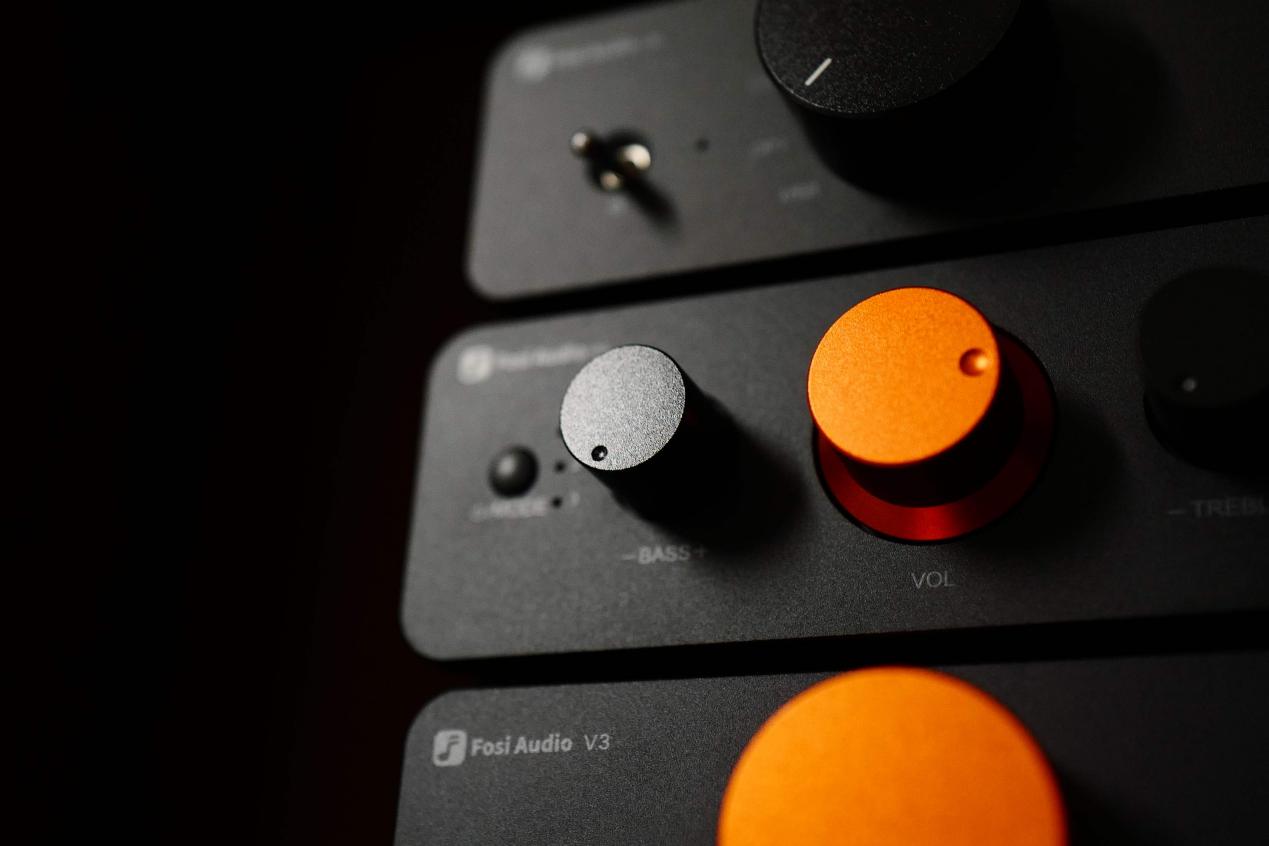

从独立解码Q6聊起,在日常使用过程中发现很多对声音有追求的品牌不会只选最新最强的解码,包括之前用的进行曲M5,到现在的这台佛西Q6纯解码,用的都是AK4493SEQ,失真极低而且因为出来有段时间了,所以在后端运放搭配和电路设计上反而会有更成熟和自由设计空间,比如Q6就可以更换运放。

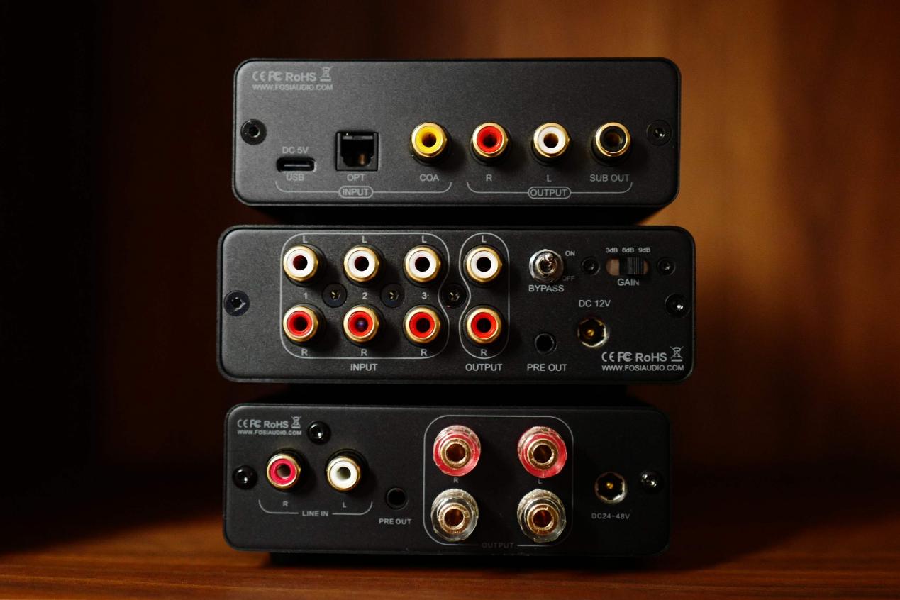

它的正面十分简洁,只有开关和输入模式切换,背面为USB/光纤/同轴输入接口,值得注意的是输入直接是Type-C接口,兼容性要更好,输出只有RCA,缺少XLR有些可惜,此外还留有有源低音炮接口。

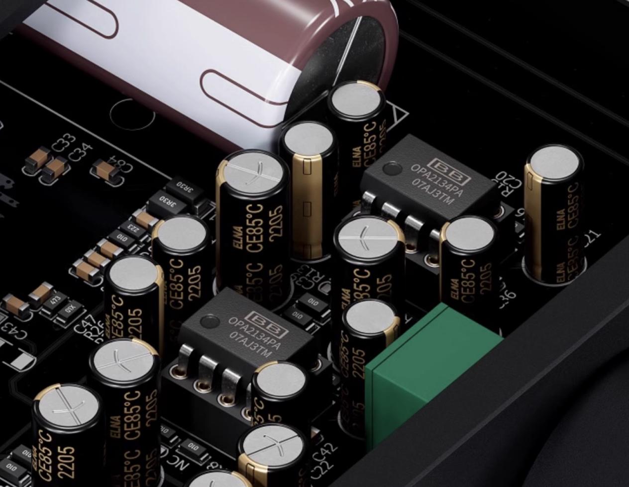

如果你预算有限,除了解码Q6是必备外,可以暂时略过前级P4,直接选D类数字功率放大器V3,不同于A类B类或AB类,V3使用了3255方案,具有高集成反馈设计和高速栅极驱动器错误矫正功能,失真也低。整体声音虽然是素质流路线,但因为内部是使用了像伊娜电容、威马电容、胜美达电感、黑金刚电容这样的补品,所以整个声音风格并不过于直白,稍微有些润色,但也是克制的,此外也可以更换声音纯净的MUSES02、暖色偏向浓郁的OPA2604AP或者OPA2134PA运放,整体可玩性是有的。
最后聊独立前级P4,如果你预算比较多还喜欢折腾,或是觉得系统声音缺少一些耐听度想对高频或低频进行补偿,甚至觉得背景有些毛躁感,直接考虑独立前级P4,毕竟前级是有信号处理、放大、匹配整形作用,它能折腾的地方可就多了,正面通过按钮可以随时切换三组输入,有低频高频调节旋钮还有音量控制,背面有增益调节、直通模式还有连接有源音箱的前置输出接口,当然对于声音的提升我觉得是最大的。

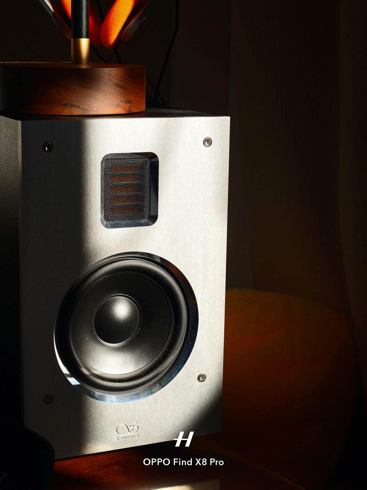

来聊聊声音,音源就是用仙籁M1T直接USB输出到解码Q6,这样连接也会通过USB进行供电,音箱接驳的山灵JET1,它有一个AMT气动高音、4.5英寸中低音喇叭,同时采用了后置导向孔设计,官方搭配的是CA80,而换上佛西三件套立马声音规模感就起来了,首先声音风格还是我前边讲的,在P4加入后,声音整体风格虽然偏暖,但三频框架并没有塌陷闷糊,整个骨架依旧是能撑开的,低频瞬态速度感和冲击力度都很突出,具有不错的稳健沉稳感,量感适中不拖沓,下盘氛围感较为浓烈但没有影响到中高频,中频人声不管是男声还是女声都有一定音染,这种音染非常细腻自然耐听,口型不大但算精致,高频方面我觉得看喜好,如果你喜欢比较清亮,有一定穿透力的空气感,可以不加P4;如果喜欢较高密度和信息,尤其能把管弦器乐中不毛躁、适当混响和残响保留所营造出来的金属光泽和细微颤动感表现出来的声音,强烈建议加入P4,提升会比较大,因为受限于我听音环境,在纵向空间感上还是稍微平面了一些,缺少纵深感,不过横向声场倒是起来了,不会感觉过于狭窄。
