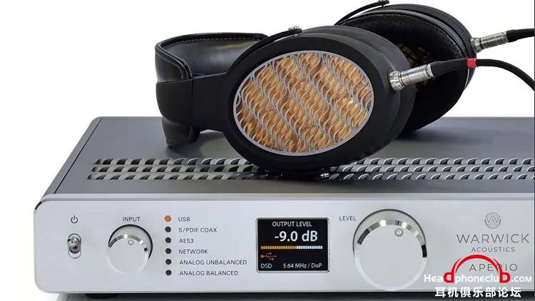

Warwick Acoustics静电耳机系统APERIO,相比于前一款Sonoma Model One系统,APERIO可谓进步良多,堪称是一套完搭配完整的静电耳机系统。
相比于很多更贵的静电耳机系统,Warwick Acoustics APERIO拥有丝毫不落下风的声音表现,而相对于很多分体式的静电耳机系统,APERIO的易用性和完成度也显得更高,因此如果你想要拥有一套功能完备且具有超高完成度的静电耳机系统的话,无疑APERIO是你的最佳选择之一。

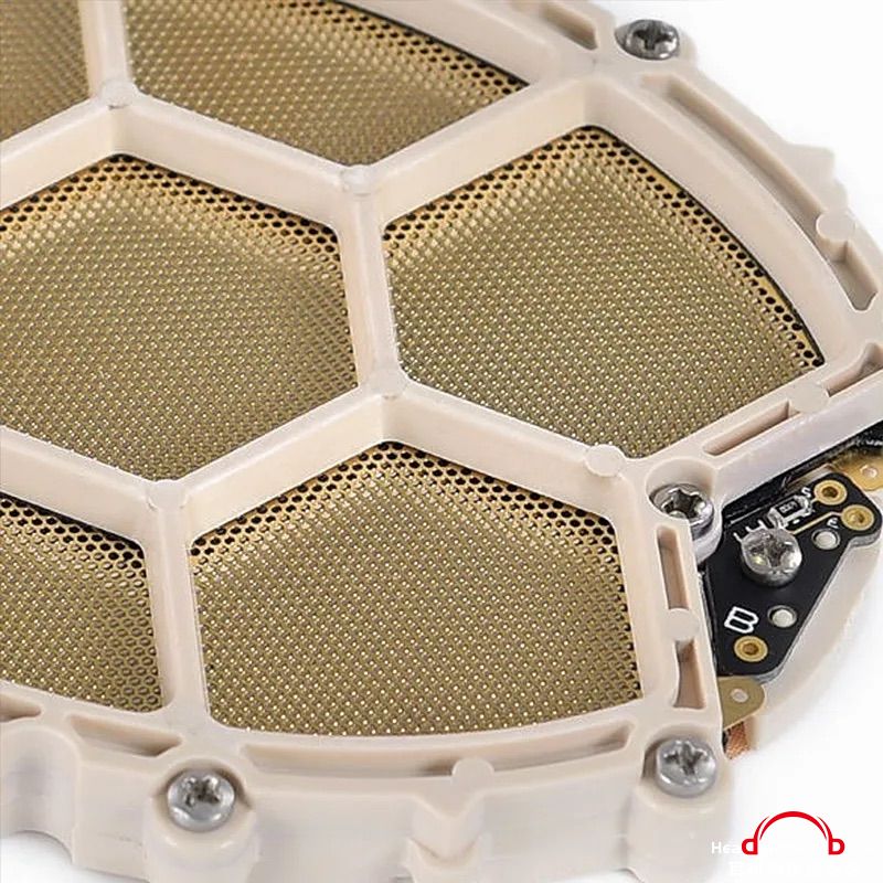

作为新的旗舰耳机系统,对于Sonoma Model One有了诸多的继承与改进。首先是静电耳机部分,Sonoma Model One采用了HPEL(高精度静电层压板)驱动器,而APERIO采用了平衡驱动HPEL驱动器(BD-HPEL),能够带来更高的解析力,并承受更大的输出功率。BD-HPEL拥有两倍的偏移能力,能够获得更一致的线性、更低的失真、更少的共振现象。相比于传统的静电耳机技术,BD-HPEL解决了环境和湿度变化造成的对声音的影响且坚固耐用。在频宽方面,BD-HPEL可以使耳机的频宽扩展到60kHz以上,可以还原更多高音细节。APERIO采用了一种全新架构的振膜,该振膜的外层由7μm的双轴取向聚丙烯制成,其包裹着由丙烯酸粘合剂固定的24克拉薄金内层,而整个驱动器则采用了三明治状结构。

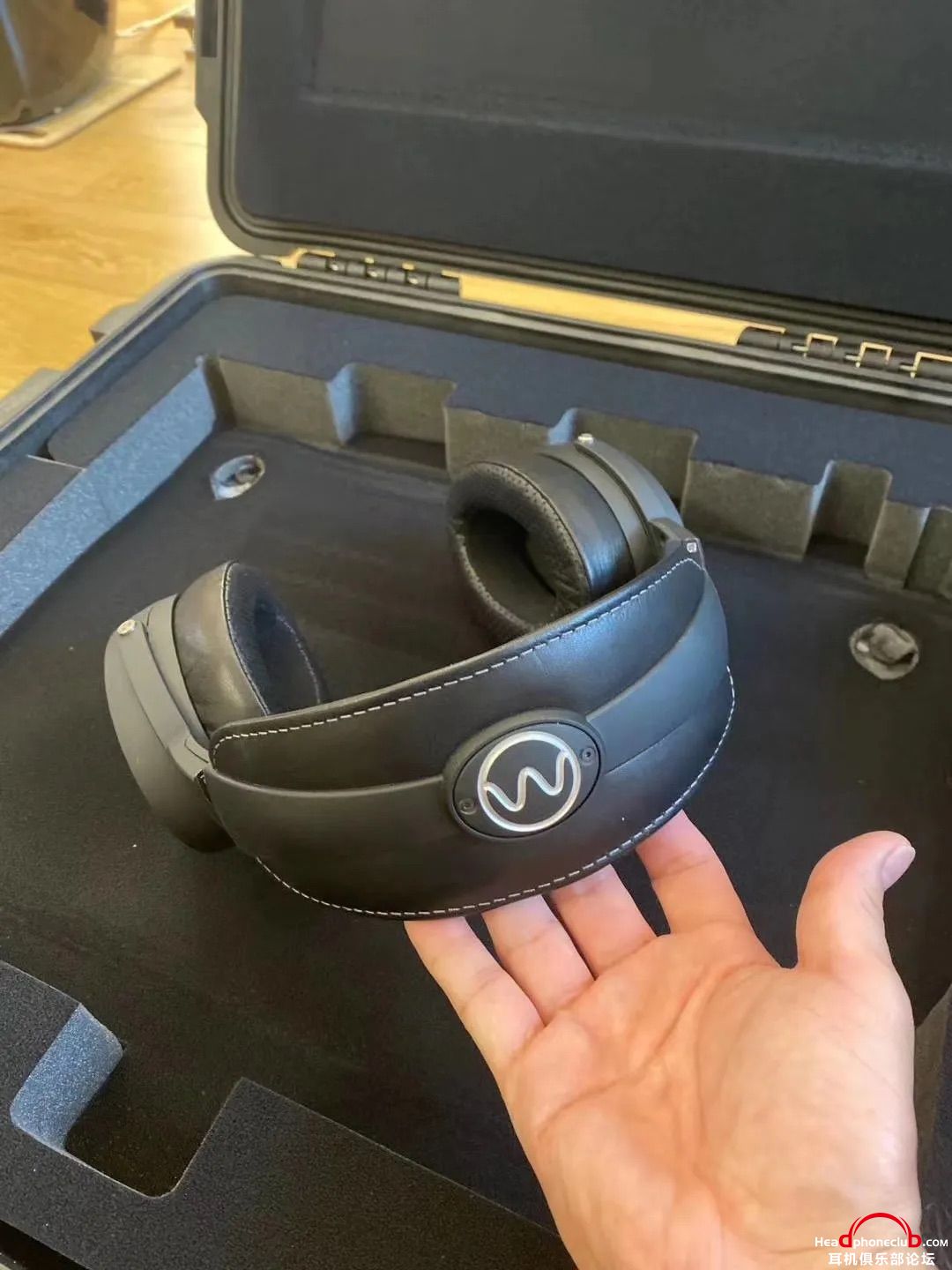

除了静电耳机驱动器部分的创新设计外,APERIO的静电耳机部分还有许多新技术的引入。首先,APERIO采用了特别设计的耳罩,耳罩的特殊设计能够最大程度地减少驱动器两侧产生的声音反射和衍射,获得更为出色的低频性能,并能使得驻波达到最小化。整个耳罩由轻巧的一体式镁合金制成,而耳垫则主要采用了Cabretta皮革材质,并辅以开放式织物的内圈构成,具有很高的舒适性。耳机的全重为405克,戴在头上不会觉得沉重,同时也不会觉得夹耳。作为静电耳机,运行时的安全性也不容忽视。BD-HPEL驱动器采用了电气屏蔽设计,而耳机也采用了接地设计,而内部接线也采用了绝缘设计。另一大亮点是APERIO的耳机线采用了定制的双单声道设计,外部的镀铜芳纶纤维编织物可提供出色的屏蔽,而内部的导体部分则具有很低的自电容。耳机线的柔韧度相当好,不容易产生缠绕等问题。
