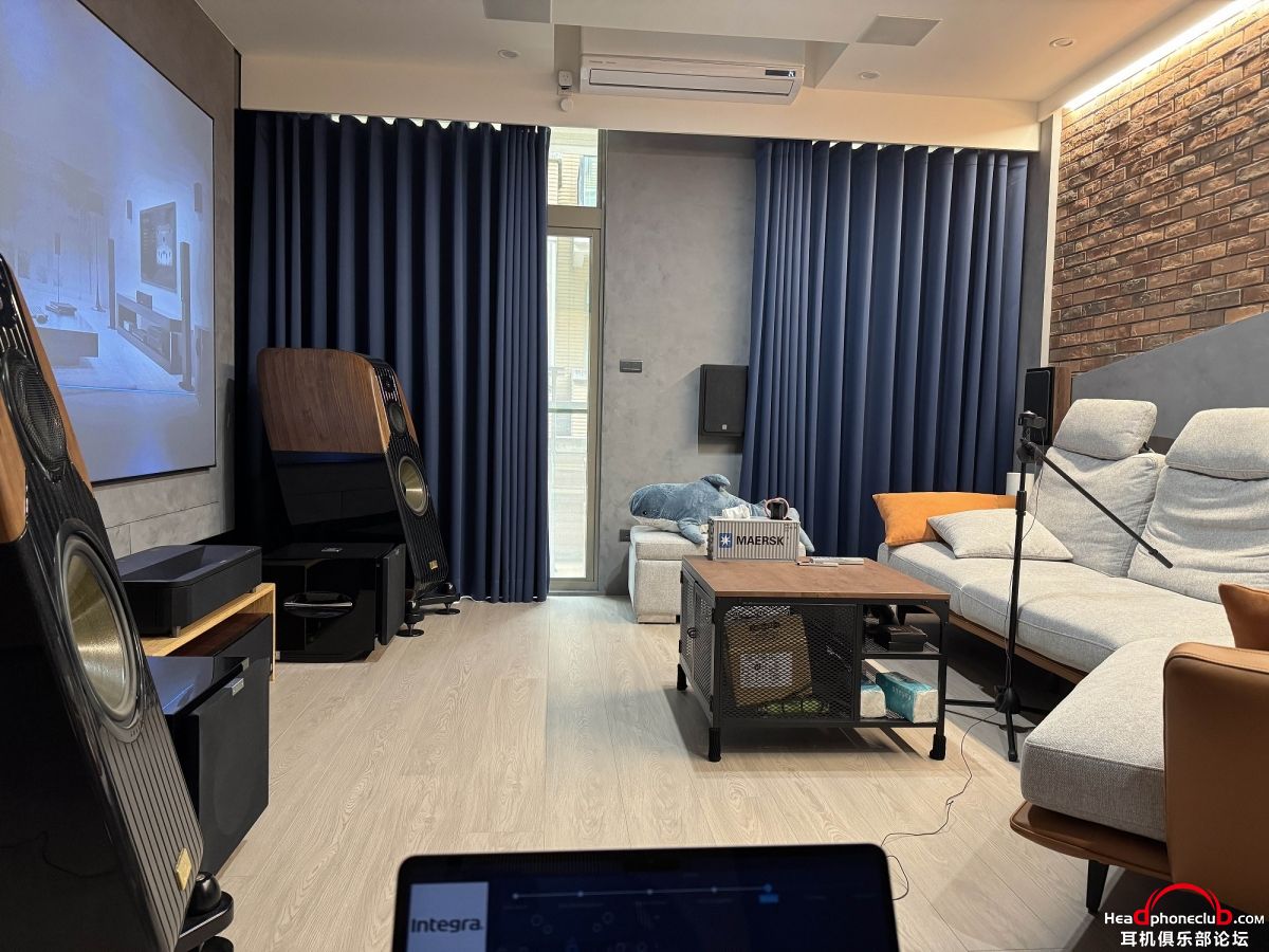

我的系统就是配两颗 S510(旧系统升级上来的 其实应该配到更大的)
我的空间 右边喇叭低频是下不去30Hz的(虽然喇叭规格到22Hz) 需要靠内侧重低音拯救
也别说音乐没有办法录製20Hz
本人劇院 兩聲道都玩
有没有听过哥斯拉 -1 原声带
前面那段地震波就是在35Hz以下 人造的
但放不放的出来难道不重要吗  不会因为那是混音的低频 就要忽略吧
我的空间在天花板长度下又有另一个Room Mode会造成60Hz低谷
解决办法是在垂直方向上叠加重低音解决 正在存钱中
