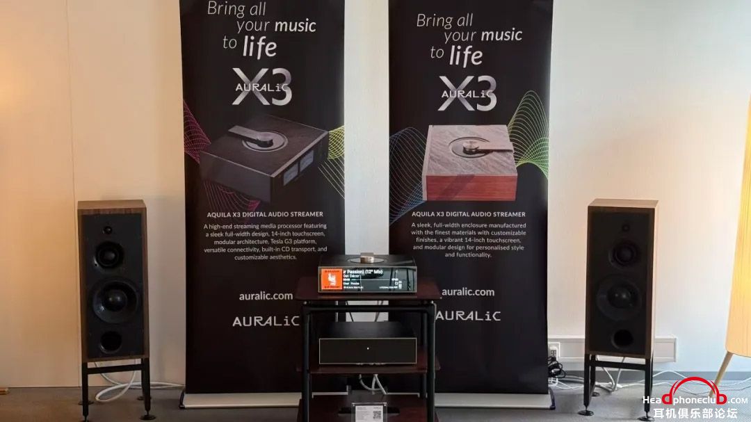

        本次AURALiC声韵音响展房布置简洁明快,当前热卖的AURALiC S系列产品以及G2.2产品在展房内均作了静态展示。而开声的是一款陌生的机型。这款设备就是让G3系列产品被取消的重要原因-AQUILA X3流媒体处理器。

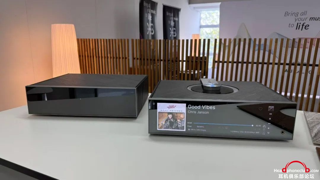

        AQUILA X3采用全尺寸机箱,外观时尚现代,配备一块14英寸的高清触摸屏,并且采用模块化架构,用户可以随时间推移对设备进行定制和升级。AQUILA X3的核心是AURALiC声韵音响专有的Tesla G3流媒体平台,该平台得到了直接数据记录(DDR)、电气隔离及许多其他独特技术的支持。AURALiC为AQUILA X3和LightningCast(AURALiC声韵音响的下一代多房间流媒体协议)开发了直观的全新软件界面。这个先进的平台可与主流流媒体服务无缝集成,包括Lightning DS、TIDAL Connect、Qobuz Connect、AirPlay II等。

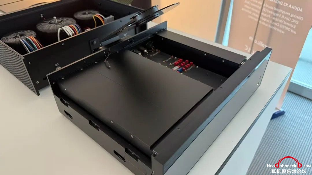

        AQUILA X3专为灵活性和面向未来而设计,在其基础配置中提供了广泛的连接选项。这些选项包括以太网和WiFi、两个光纤输入、一个同轴输入、USB音频端口(后置USB-B和前置USB-C)、HDMI eARC、用于外部存储的USB 3.0,以及内置CD传输功能。用户可以通过可选模块根据自己的特定需求定制设备,可在数字和模拟输出配置之间进行选择,或两者皆选。模拟输出模块集成了AURALiC最新的专有Fusion DAC Gen II、集成LEO时钟、ORFEO A类输出模块和ORFEO无源模拟音量控制,可提供无与伦比的音质。此外,可选的模拟和唱机输入模块支持灵活的信号处理,既提供纯模拟信号路径,也具备板载ADC功能,以便通过Tesla G3平台进行录制和处理。对于那些寻求大容量存储的用户,还提供8TB的NVMe可选内部存储。

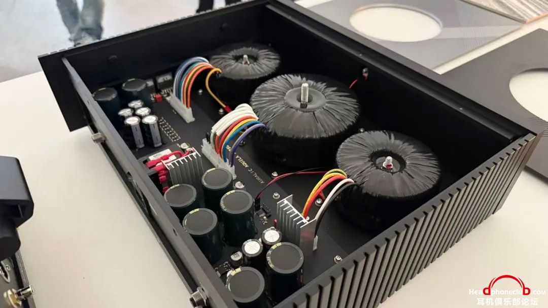

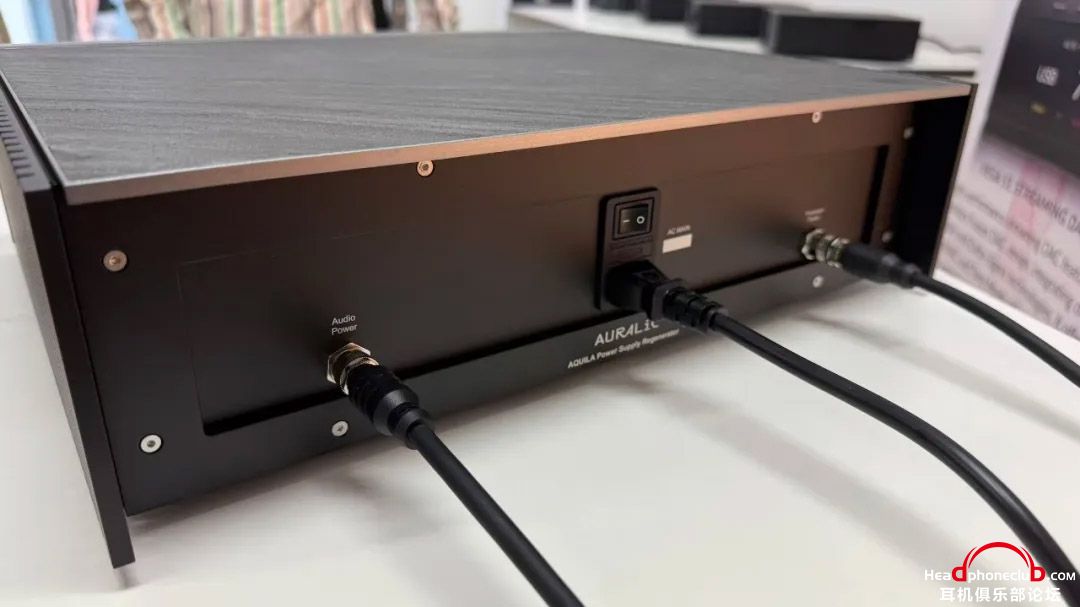

        为这套先进系统供电的是AURALiC声韵音响的最新款变频外置电源。该电源采用甲乙类再生技术,用户可选择高达400赫兹的再生频率,产生纯净的交流电,为线性电源模块供电,彻底消除来自电网的电磁干扰噪声和污染。这种独特设计带来了纯净的电源和极为宁静的音频背景,提升了每一次聆听体验。为这套先进系统供电的是AURALiC声韵音响的最新款变频外置电源。该电源采用甲乙类再生技术,用户可选择高达400赫兹的再生频率,产生纯净的交流电,为线性电源模块供电,彻底消除来自电网的电磁干扰噪声和污染。这种独特设计带来了纯净的电源和极为宁静的音频背景,提升了每一次聆听体验。
变频外置电源
        为满足X系列的模块化和面向未来的设计要求,并考虑到未来的升级需求,AQUILA X3配备了功率超过200瓦的电源,是上一代产品的四倍多。该电源拥有独立的机箱,处理电路和音频电路各有独立模块,分别由独立的再生交流电路供电。

        AURALiC声韵音响对这些挑战的解决方案进行了广泛研究,探索了诸如先进的交流电磁干扰滤波和基于电池的设计等方法。最终,该公司开发出一种独特的交流再生技术,可为高性能音频设备确保纯净的电源供应。这项技术首先使用低噪声变压器将市电交流电转换为直流电压。由低失真正弦波时钟源驱动的甲乙类放大器会重建纯净的交流电源信号。该放大器具有高电源抑制比(PSRR)且带宽有限,在仅放大所需信号频率的同时滤除杂质。一个耦合变压器进一步消除噪声和不需要的谐波,从而产生一种不受电网不稳定和污染影响的电源。
