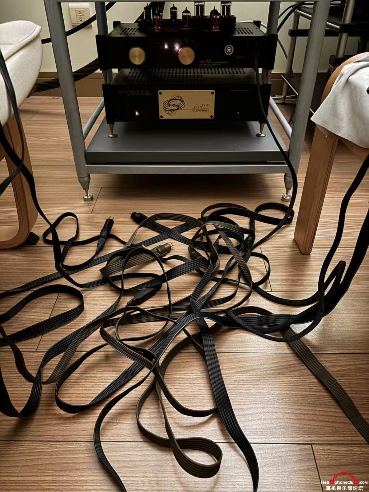

Es2a在我这里主要和x9000,jade对比,再混杂着007,009的一些局部,都用Ray Samuels的A10放驱动。驱动力上A10的设计并不求做到完全推满,尤其面对007和x9000这样的低敏型号,不会像bhse那样上大刑拷问,也不会像woo的机型那么惊天动地,但他中性透明流动大幅面的特性,可以相对中立的反馈出不同耳机的特色。其实我日常过日子听8ps更多,但a10是明确供给了更多信息易于比较的选择。

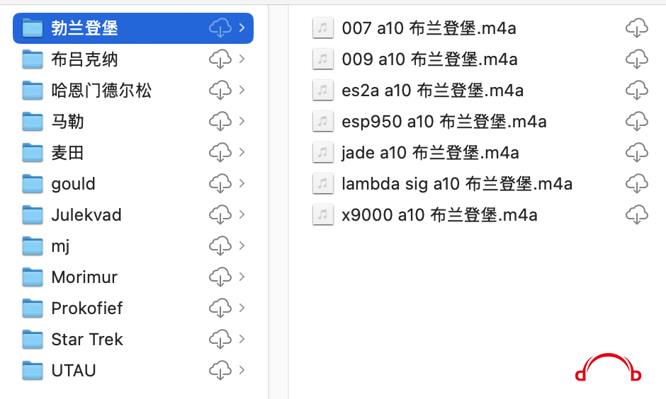

边试听我用森海ambeo耳塞同步录了7只静电耳机的十几个唱片片段,越写我越觉得废话不少,建议各位先下了录音自己分辨,已经写的权当录音的配套说明吧。
ambeo静电录音网盘下载:

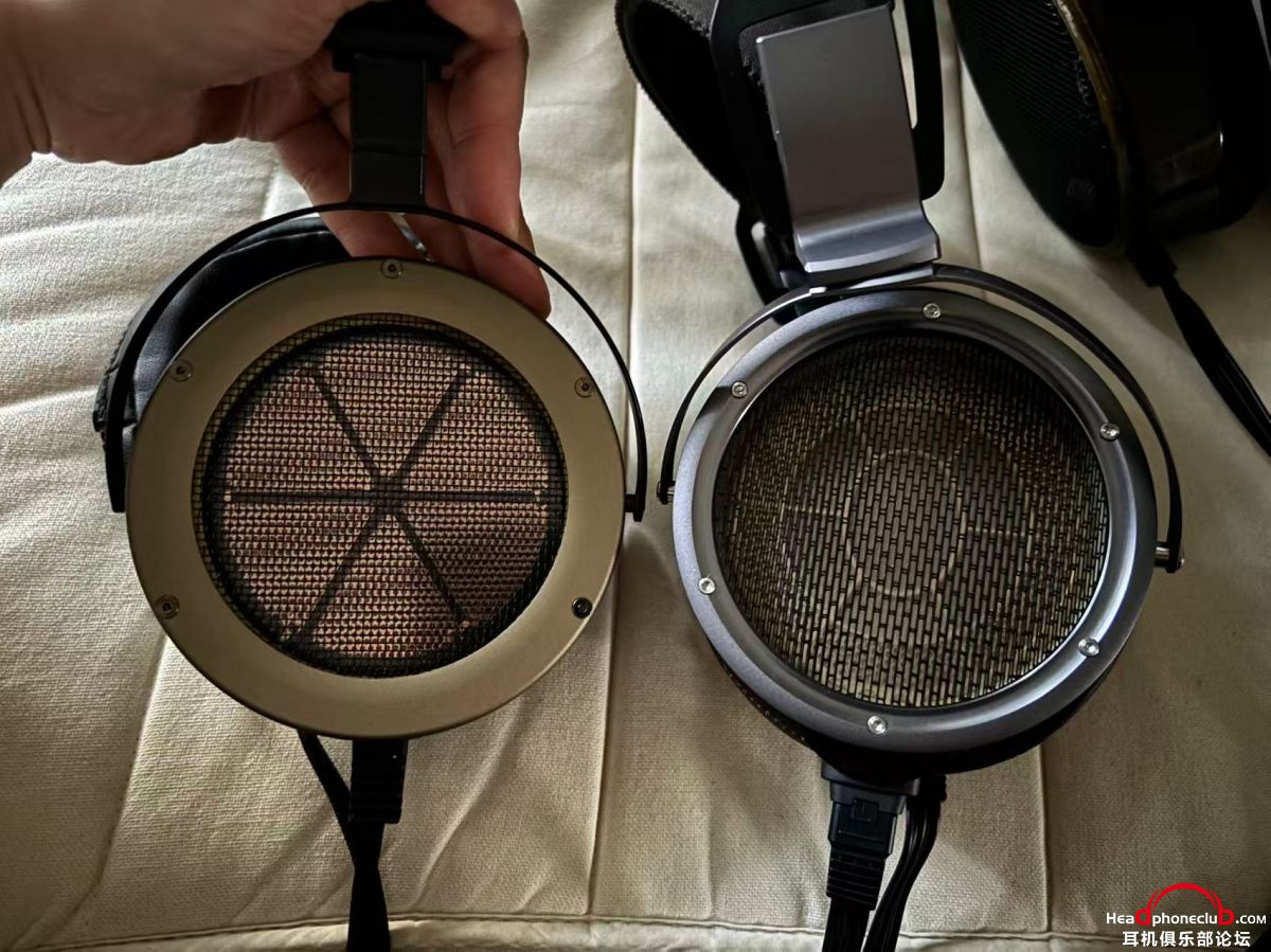

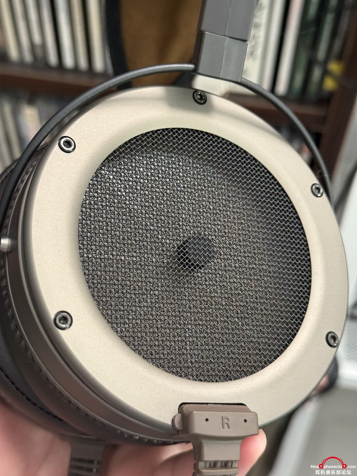

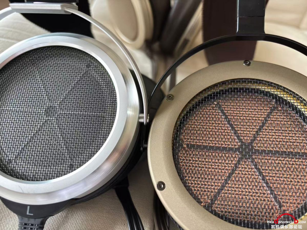

我先跟作者求证了Es2a的振膜和omega一样90mm大,都是这个世界上最大的静电单元了,这会不会是圆形单元的极限?虽然有构造上的相似,但材料,工艺,时代,审美的不同,“复刻”我认为只是表象,2a听起来和omgea是完全不同的。
和omega一样的单元大小,六幅的加强筋(只少了中心的支撑垫),悬浮的外网都是取自omega的原始设计,但omega的最核心特征——极网,es2a并没有沿用,而是用了超大号的极板。板和网的发声特性先天有很大的不同,一般极网都会有更好的透明度,更细的音粒切分,直达无反射的速度感,更无边界的外场形态和低很多的灵敏度,声音相应也会流动有机一点,而极板会有更好的声音刚性,更大的动态起伏和更生根更有后座力的低频回弹,声音风格也会坚实一点。所以新一代耳机里我们看到了两种半技术路线:he1,es2a,jade的极板,大小香格里拉的极网,以及x9000的板+网组合体,相应代表了各自风格上的取舍。

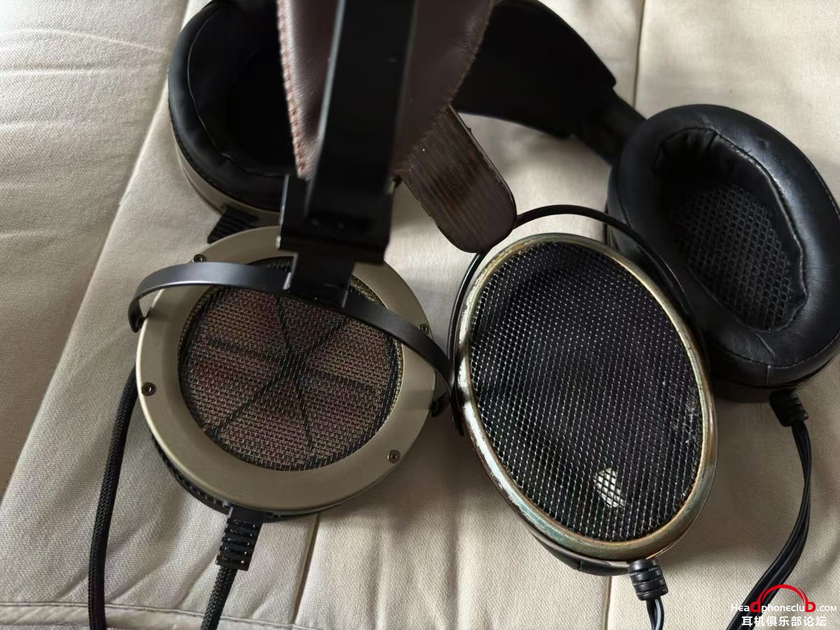

Es2a基于omega类似的构造,声场能力毫无疑问处在第一梯队,和x9000有同样甚至更宽大,但舞台感会稍弱于x9000,尤其前方45度内的排布要随意一些,结像偏群感也略大一些。jade的椭圆单元则会带有形似森海的高耸挺拔感,声场内的排布也很明确具体,但jade和ea2a都不具有x9000那种拿捏到寸的标准舞台位置感,有些野。这里我说的“随意”并不是优劣定性,而是一种风格描述,x9000哪哪都在的“舞台”也是双刃剑,不同唱片的表达被均质化了,不是所有音乐都需要被一寸寸刻意安排在舞台上的。

回过头细看omega和es2a的外观差异,会发现omega在外网和极板之间的正中设计了一个黑色支撑物,用来加强六爪支撑结构的刚性(最早的试制版jade也有过这个东西,后来没有保留,我曾听过加上之后声音会明显紧和受控一些),es2a则没有这个支撑,一方面我想是因为极板本身比极网有更强的刚度,也许已经不需要额外的支撑?但同时es2a的六爪外侧各打了一个加强补丁,我不了解前因后果,但看得出作者很清楚控制有害震动对静电耳机尤其是正圆形大单元的致命性,大有大的代价,控制震动永远是电声设备的基本问题。

对比es2a,jade底盘更实,更瞬变,音乐骨架清晰直接。椭圆单元的长宽比先天对共振有更好的化解能力,he90,he60,lambda,甚至esp950都是这样,普遍能快能慢,音色质感的变化更多。
