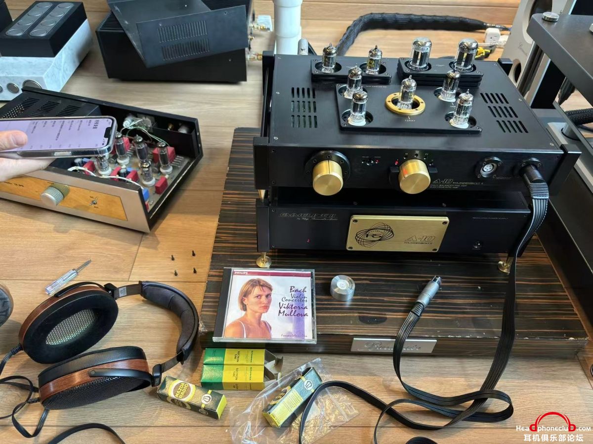

a10这台放国内极其少见,我估计在国外卖的也并不多,是前USAF飞行员ray samuels当年在jade在headfi预发售之后专门做的型号(后来ray又给he6做了黑星Dark star),并且那么多年一直是他家静电放旗舰,定价6500刀,定位和整体设计和b52相似,有stax和大奥两个接口,可做前级。信号管两根ecc83(另多出一根给单端转平衡专用),功率管四根5687,还有两根前级驱动管(驱动耳机时点亮但是不参与放大)。
数年后针对009有过改款,据说针对性地提升了低频和质感。今年ray出了一个奇怪的贵价动圈静电通吃的红鼻子晶体机B21(致敬谷津?),以x9000作为驱动靶向,但有在场听过的同学表示听感翻车了,我也一直觉得电子管还是静电放整体更好的解决方案。
作为jade的洋西装,自然是非常对口的,并且和8ps给出了驱动jade截然不同的理念和方式,颇有启发:jade本来灵敏度并不高,但a10驱动力却出人意料的做的并不大,大画幅高透明和大频宽很好的匹配了jade的基本能力,而在jade的弱项微动态和线性度上,a10则轻巧地疏导了水流,小推力下并不灌输蛮力,带来了大动态时灵动和瞬变的衣袖,给了jade一分omega般轻灵的仙气,把jade带到了另一个高度,尤其是音乐时间线能力的提升。
既然做了大奥口,我也试了a10驱动he90,但意外的是并不怎么合适,过推了,580的极化电压对老奥还是太高了,推小奥也有些激进。
a10的特征总结:大画幅、高透明下的超强流动性,凸显静电本身的能力强项;少有的中性表达下同时具有极佳乐感;不强调空间框架感的自然声像叙事;万千溪流汇聚成海的信息组织和发力方式。
驱动适配度:和jade完美匹配,世界最佳静电套装之一
推009和lambda也是极佳,且给出了与stax及其他品牌不同的解
推es2a我短时间试用不好判断,作者的建议是用bhse或者kgss carbon之类的强力放
应对x9000的惰性时有些乏力,将将保住基本盘(可以更激进强力一些,略不如8ps)
推大小奥极化电压不可调(500和540v),有些顶,没有原配耳放舒展自如
和007则不太匹配,无精打采的,像是开场前的排练
