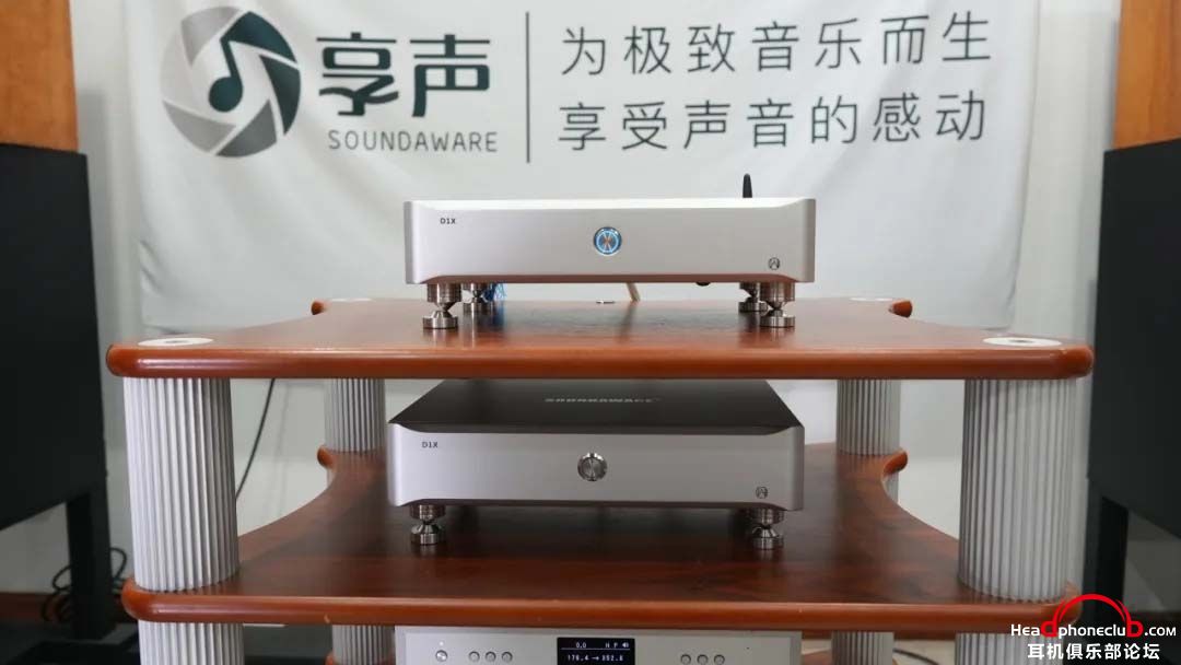

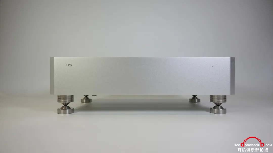

1.D1(内部不要插机械硬盘)+Diskone定制/PA2+PA3网卡版+LPX2024/PA1 15TH 供电(暂时可以用PA1 15TH网卡代替)+D1X (D1X也可以同时用LPX2024或PA1 15TH的供电),同时D1尽量刷纯净的音频系统。
2.D1X+D1X+Diskone定制/PA2,直接HIFI网线相连,同时一台D1X主机增加一个PA3 网卡,用于连接HIFI交换机,对外网络连接。 如果有预算上LPX2024,可以加在D1X桥端以及给PA3 网卡供电。

通过双D1X测试,我个人发现如下:
1.Diretta 双D1X 的声音好于单D1X +bughead, 定制版本下的测试,用的是sync模式的默认参数。
2.Sync模式的声音模拟感,是非常难得的,我个人很喜欢,大家可以试一下。
3.已经有桥核的情况下,主机再用bughead好像提升就不那么明显了,这样主机的一些影响相较于单机要降低很多,这是好事。

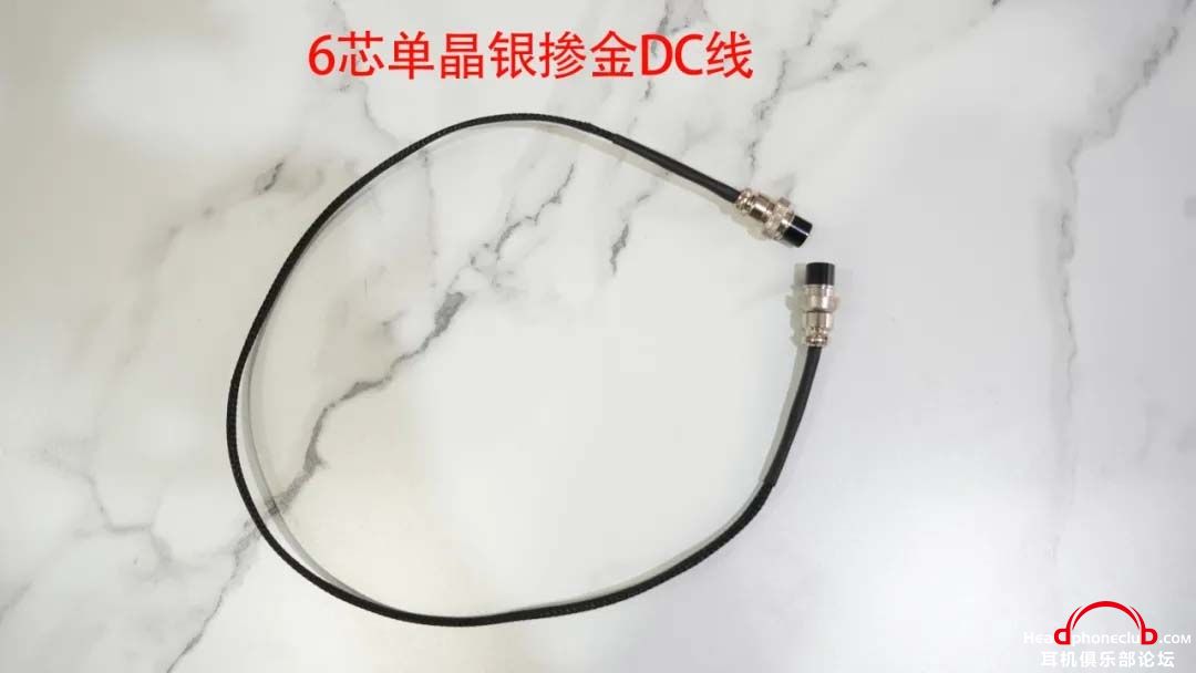

4.有条件,给桥机上一台LPX2024,用6芯单晶银掺金的DC线(目前这根线供应商在涨价,享声可能会涨价,须注意。)
