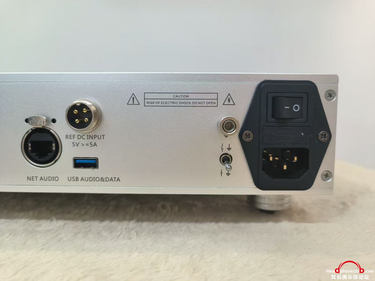

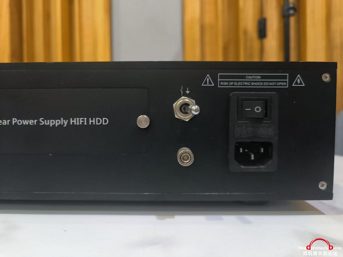

1,将D1X / D1 电源开关全部拨至"外壳接地" 模式。且必须确保家庭地线接触良好。(开关拨到如图位置)

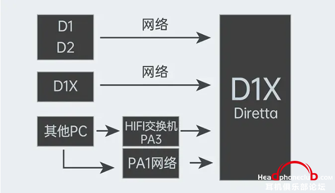

2,双机D1XD1 建议网络直连(D1后续可以用PA3网卡代替原装网卡),如果不是,可以购买后续享声PA3 HIFI交换机或者其它品牌的高性能HIFI交换机来连接D1X.

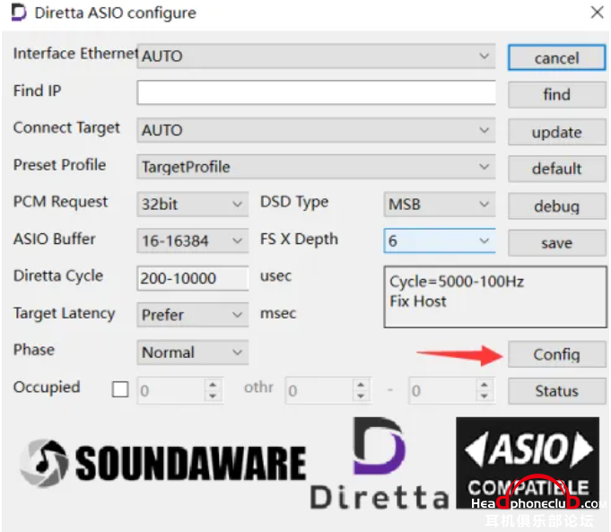

如果驱动如上图显示说明是连接和启动成功了,这只是第一步。

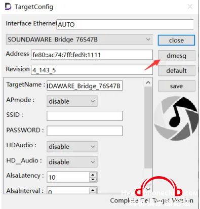

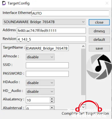

在第一步前,务必要了解Diretta的调试方法,就是如何查看Diretta故障日志。请看下图
进入dmesg查看桥端的日志,这个非常重要,对调试极为重要。

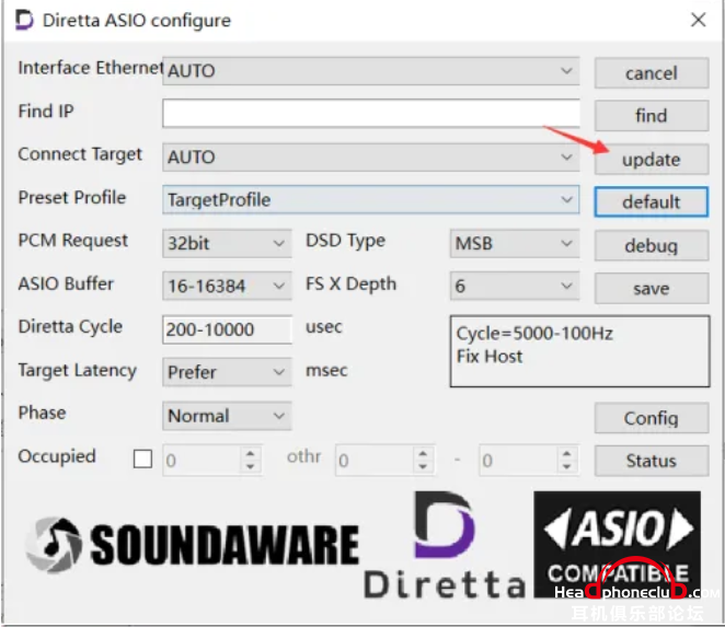

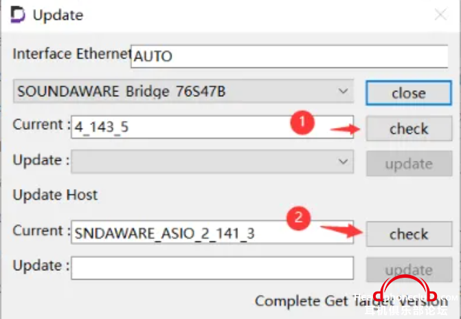

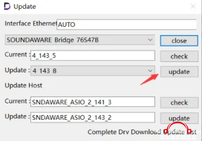

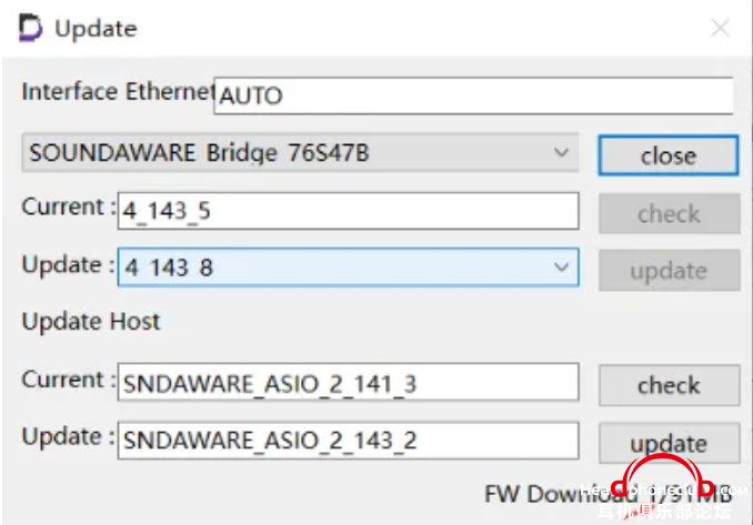

知道这个查看故障的办法后,需要对桥机进行固件更新和升级到最新的固件,过早的版本曾经有不稳定的情况,如下操作:
依次点击12,正常host可以不更新。
check后,会显示最新的固件,如果是更大的数字,说明有更新的版本,直接更新即可,更新过程需要等待一段时间。

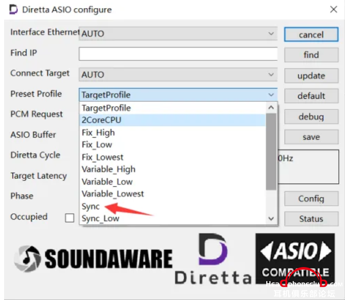

要分析原因,需要排除是不是源文件故障或者在线播放网络问题,如果单机没问题则可以排除这种情况。另一个重要的原因是参数设计错误,一般来说默认参考不会出现这个问题,一些极限参数会导致各种异常,这时恢复默认参数即可。我个人发现这样一个profile声音不错,推荐一下:
以上只是Diretta玩稳定的基础条件,务必要注意,发现错误可以把日志截图保留进行分析,不懂可以发到群里或者Diretta官方售后分析,也可以与享声客服交流。
