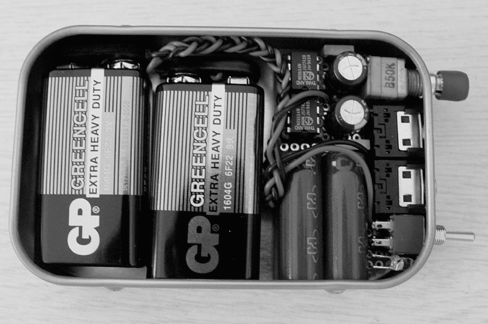

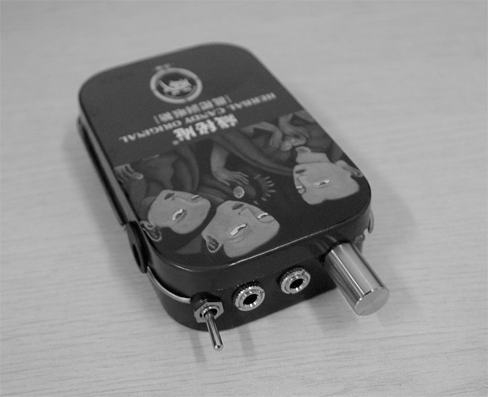

 楼主| 发表于 2006-9-4 10:40:59 | 显示全部楼层
甲类输出的小盒。

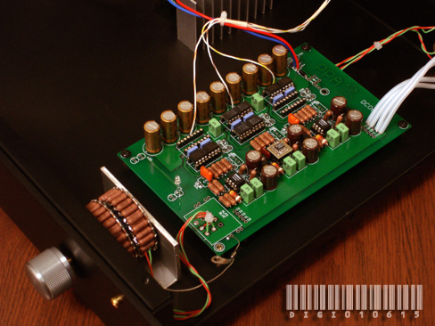

 楼主| 发表于 2006-10-25 10:13:03 | 显示全部楼层
推RE4P的.

 楼主| 发表于 2006-10-25 10:14:19 | 显示全部楼层
继续上连接图.

 楼主| 发表于 2006-10-25 10:17:11 | 显示全部楼层
推K701的

发表于 2006-10-30 13:43:09 | 显示全部楼层
原帖由 digi01 于 2006-10-25 10:13 发表
推RE4P的.
版主给我做的和38楼这个是一样的呵呵。

发表于 2006-11-8 19:50:59 | 显示全部楼层
臧兄能不能把35楼的那个甲类小盒子的电路图贴上来,谢谢!

 楼主| 发表于 2006-11-9 14:58:48 | 显示全部楼层
没时间画电路,打字说一下.
这个电路的结构是BUF634虚地,NE5523扩流,输出对管是D667/B647,静态电流35ma.输入低通是1K-200P-0.33UF-100K.增益是22.
