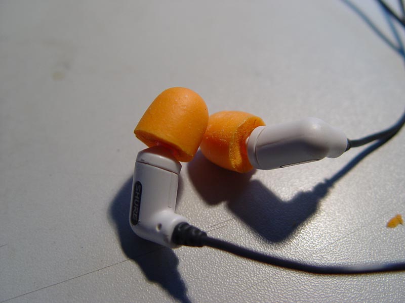

最近买了条E3C听了以后觉得只有用海绵头听的最舒服了,但那个东西是易耗品,没用到一个月已经是面目全非了。本打算再去买原配的,可上网一打听SHURE原配的要卖200元/20个。10元一个啊~~还是自己做吧~~才1.3就搞定了,便宜啊而且声音不比原配的差哦~ [s:40]
原配海绵塞子~~烂了~~
原配海绵塞子~~烂了~~

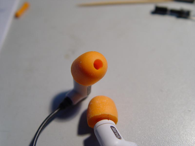

看看~~原配的啥样~
看看~~原配的啥样~
1.切割~~长短随意~
1.切割~~长短随意~

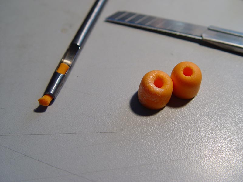

2.给海绵头打孔~用的是4mm的冲头
2.给海绵头打孔~用的是4mm的冲头
冲好了~
冲好了~

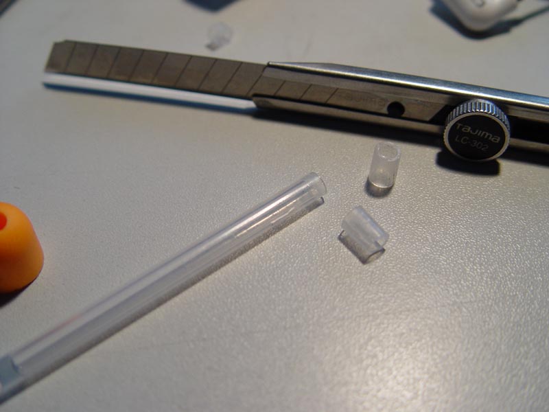

3.用完的水笔芯做的套竿~建议比塞子短一点,那样戴起来舒服点~

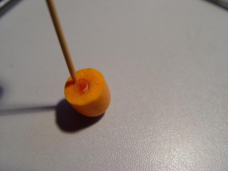

4.拿个牙签上胶水,切记不能用502之类的快干胶~~

完成了~~
等它干哦~
等它干哦~
好了~~
好了~~
好了哦~~
好了哦~~
