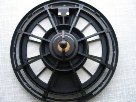

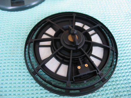

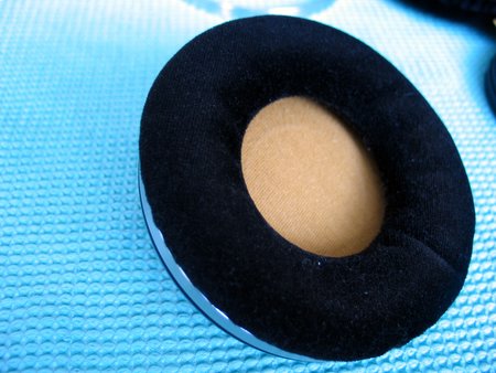

  今天得空,本着一不怕死,二不怕坏的信念,决定把我的HD540 II拆开了看看。以下是拆下部分的一些图片。拆的全程得到980202的指导,特表示感谢。现在的问题是:拆到这里,怎么继续?能不能把那个单元从架子上拆下来?需要哪些技巧?

 楼主| 发表于 2006-3-19 00:56:13 | 显示全部楼层
其他一些图片
背面
背面
接线口
接线口
背面细节
背面细节
全图2
全图2

没有线连接的?

有。线被我先拔了。

能拍一下拆耳罩的分解图么?俺总不敢硬揪.......

昨天终于把单元也拆了下来,发现居然有很多灰尘,真是惭愧。把灰尘仔细的刷掉,用酒精在把振膜洗洗之后再听,发现声音变得更加醇厚、甜美,小提琴粘滞、涩感增强不少。哈哈。
那个黄色的布看上去很不爽,准备换成丝绸的,不知道是不是对声音也会有所影响。

引用第5楼嘀咕2006-03-20 00:12发表的“”:
把那个钢圈拧下来(其实硬拔也可以,我觉得拧要好一点),然后耳罩就可以拔出来了。拔的时候把手在里面托这一点,光拔海绵恐怕还是有拔烂的风险。

引用第7楼hooche2006-03-20 16:27发表的“”:
布不要换,有讲究

米白色的绵纸不要换   以后不要用酒精擦振膜了 [s:39]
