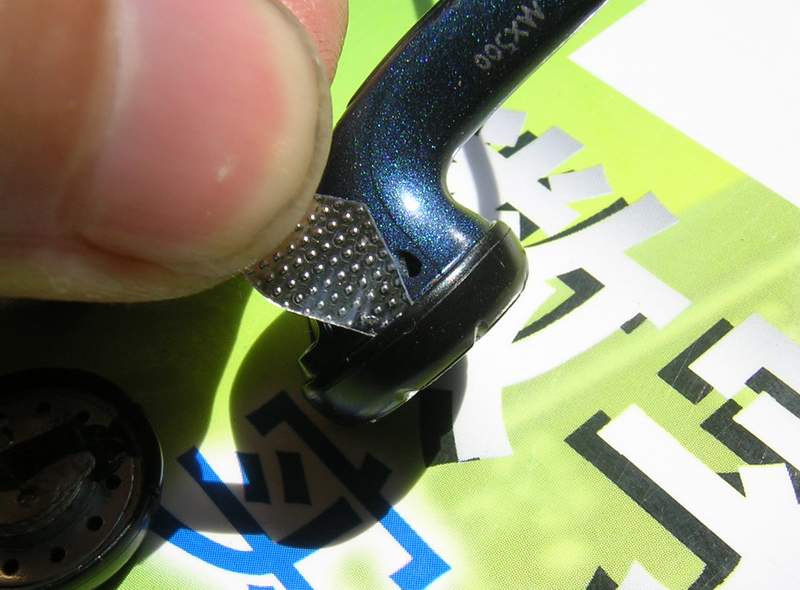

上面一排都是真的 下面一排都是假的
上面一排都是真的 下面一排都是假的

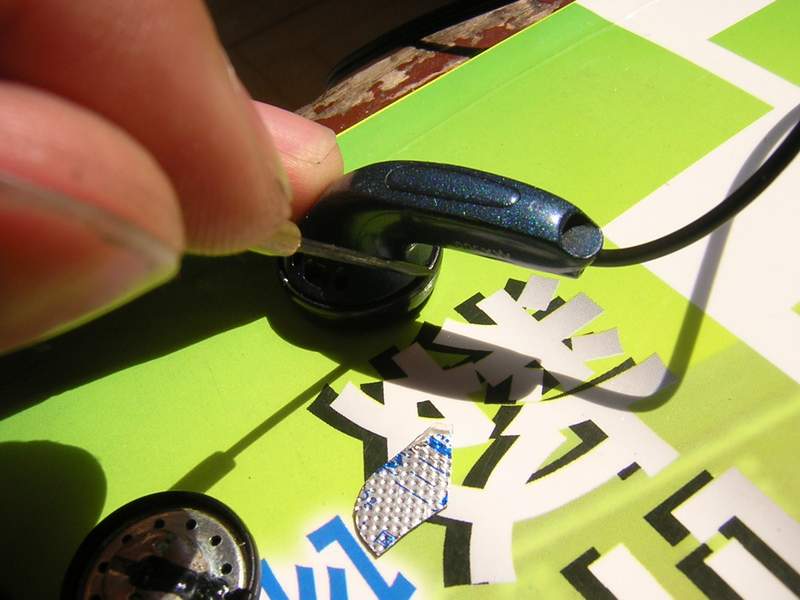

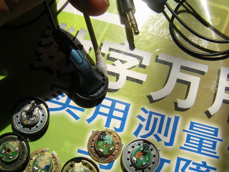

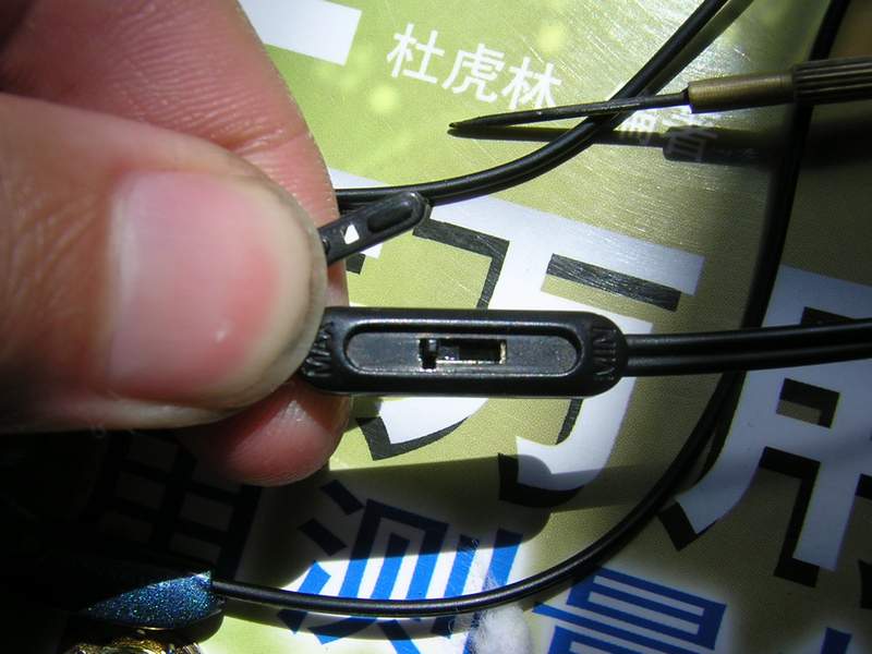

拆解外壳的时候用在缝隙处点几滴酒精
拆解外壳的时候用在缝隙处点几滴酒精
用特制的塑料刀顺着缝隙划一圈 但是要注意的是
这点是音圈引线的引出部分 不能划的
这点是音圈引线的引出部分 不能划的

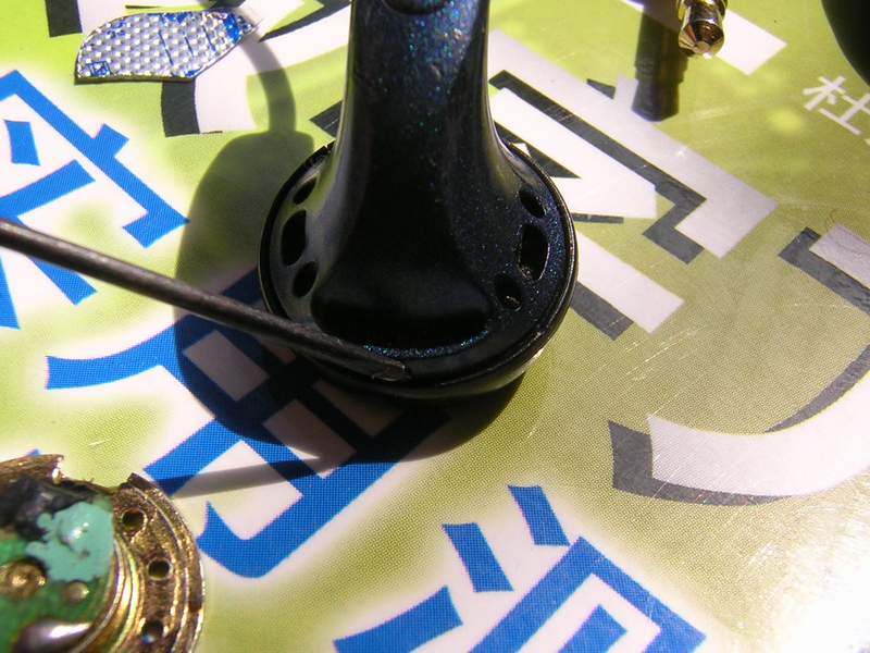

真品的MX这个部位都点了胶的 一定要用了划开 不然最后不好拆
用小木棍捅这两个孔就能拆考咯
用小木棍捅这两个孔就能拆考咯

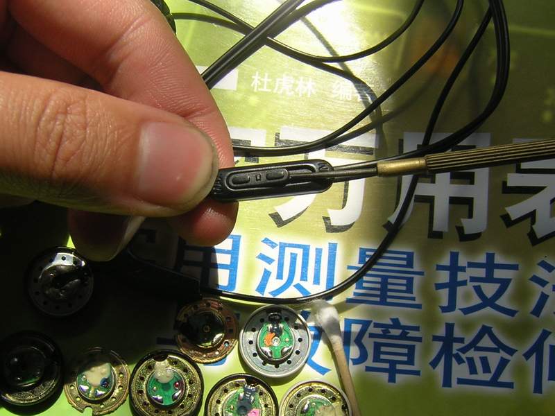

好多用久的电位器总会产生噪音 把这打开
好多用久的电位器总会产生噪音 把这打开
点一些无水酒精清洗干净 晾干后再点一些缝纫机油就OK

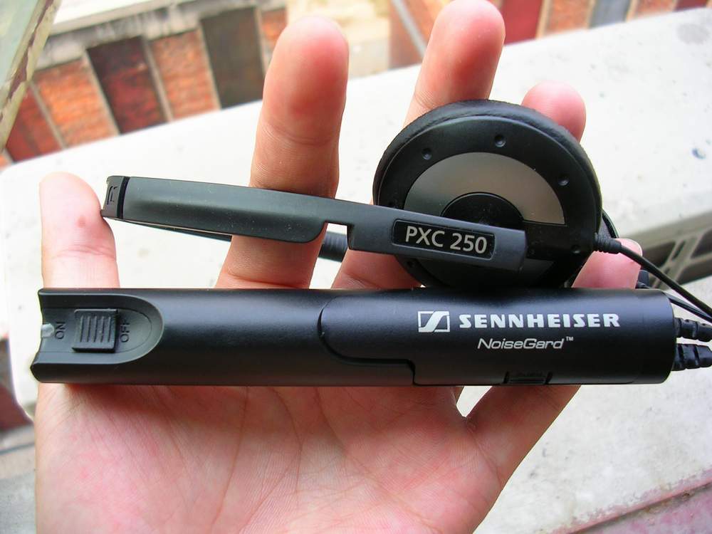

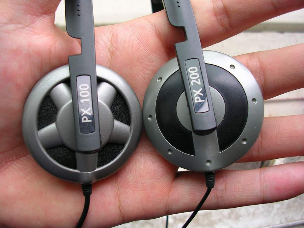

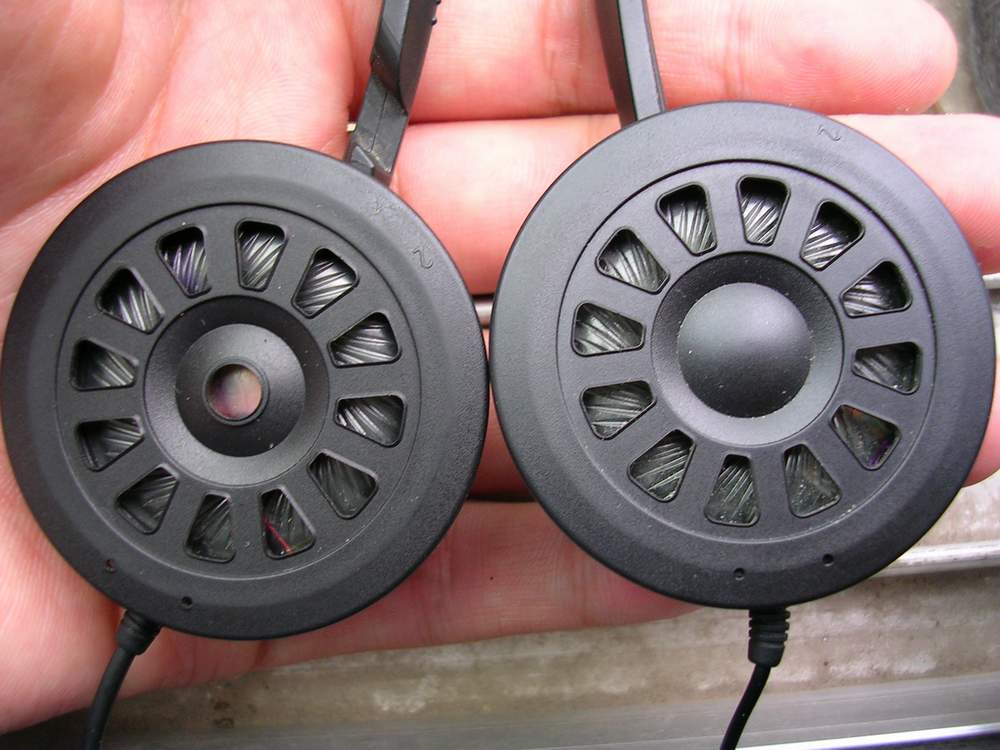

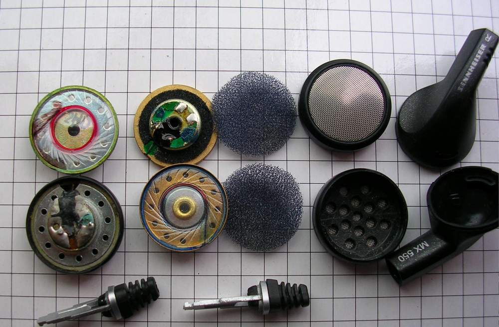

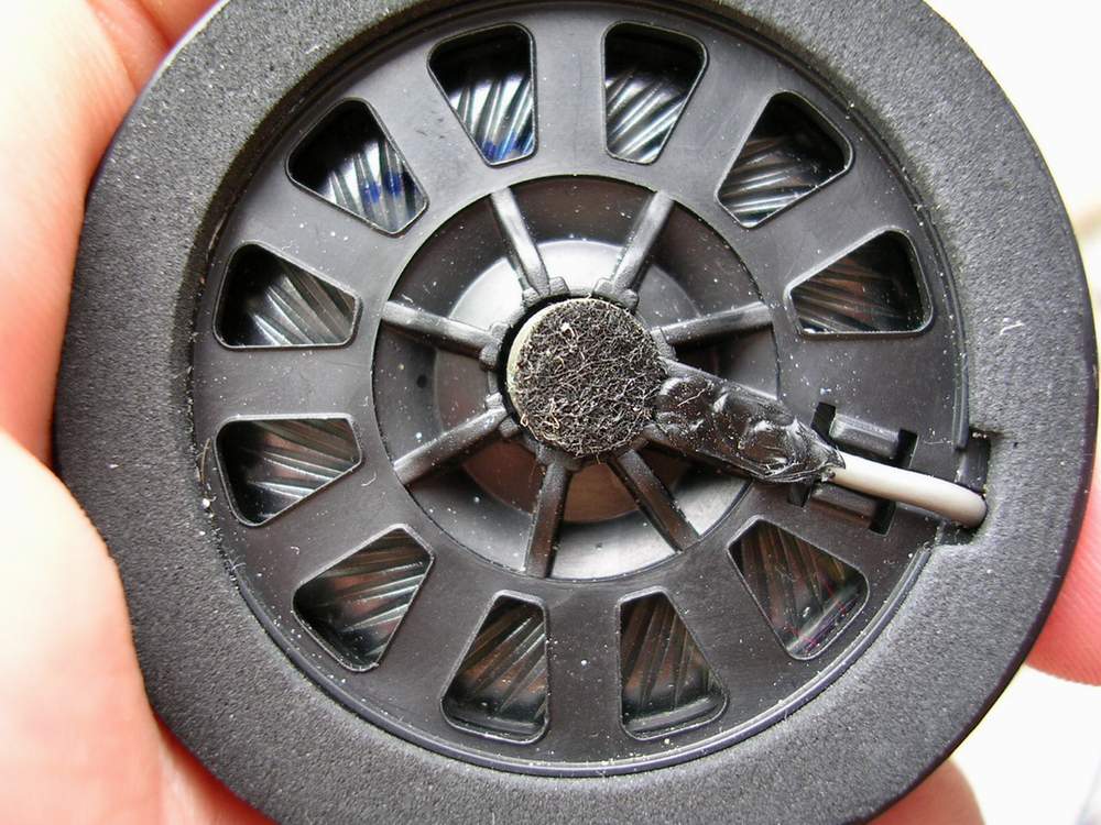

一些常见耳机单元
[ 本帖最后由 980202 于 2007-10-6 23:38 编辑 ]
100和200
100和200
我也不记得谁是谁了
我也不记得谁是谁了
主动降噪的250 阻抗竟然高达300
主动降噪的250 阻抗竟然高达300
振膜前面的拾音麦克风
振膜前面的拾音麦克风
降噪和放大电路 标准的鸡肋
降噪和放大电路  标准的鸡肋
传说中的2H老版MX500和极品垃圾MX550
