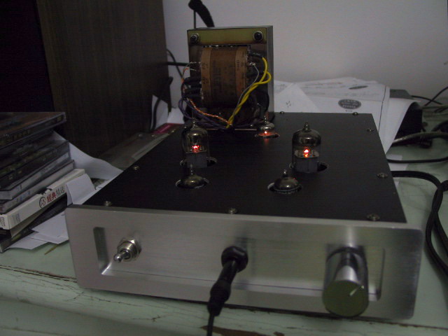

  牛哥的东东是属于物美价廉的,所以有啥好玩的偶一般都不会错过。这次的6p14耳放也是如此。
拿到牛哥的耳放套件有好几个月了,终于得闲,陆续备齐元件后开工给装了起来。
初听之下,还真不错。元件偶用的都是国货,很一般。但出来的声音还是不错滴。
这次做机没有太认真,机箱没搞好,搞到最后发现,牛的位置不合适了,结果给安放到角落里了。反正能出声了,偶的目的也达到了。 [s:48]
偶的牛用的是110W的,能量充沛,运行个把小时也是温温的而已。6p14发热挺大的,机器运行不到1个小时,机壳都已经温热温热的了。胆机可真是个发热大户哇。
6p14耳放

发表于 2006-4-2 03:06:27 | 显示全部楼层
为了降低6P14的功耗,初期试验的时候,可以把6P14的阴极电阻适当的提高一点,比如用到300欧姆左右。

 楼主| 发表于 2006-4-2 20:15:23 | 显示全部楼层
不调了,热就热吧。冬天玩胆机合适,夏天可就要受罪咯。
看图片小觑一下6p14的内部。用料一般,那对唯一比较好的私碧输出耦合电容还是牛哥送滴呐,其它的都是很普通的阻容元件。偶不是个物料主义者,好用就好。 [s:48]

发表于 2006-4-2 20:27:36 | 显示全部楼层
那两个输出电容,因为电解是怕热的,还是远离热源的比较好一点.

 楼主| 发表于 2006-4-3 10:03:16 | 显示全部楼层
哦,那对电容太大,都不知道该挪哪里合适。到时候碰到合适的电容再换上了。

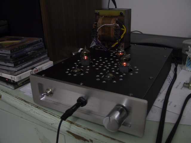

 楼主| 发表于 2006-4-10 09:31:44 | 显示全部楼层
换了,耦合电容换了80U的BMI,感觉好些。
机壳上下板又开了N个小洞,感觉热量降了些
