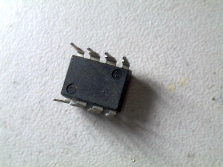

我在北京路的赛格电子市场花了55大洋买的 总感觉被宰了  请教一下 是真的吗? 还有这个上海市场卖多少钱? 还有誰知道OP134 哪里卖啊? 我找了半天都找不到 好晕!! 先谢过了

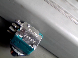

这个是我做了一半的cmoy就是用AD823 用厘电12V驱动 等我一切就绪时那个垃圾电位器 坏掉了 请问上海哪里有好的电位器卖啊???? 那种小小的APLS的就可以了   谢谢了 在这里感激不尽啊

楼主买贵了,应该在20元多点比较合适. 楼主给的价格是AD827JN的.[s:36]

谢谢 朋友 我明天去砸他的店去  [s:26]

帮DIGI01版主购买的ALPS电位器(带开关),供楼主做个参考

今天买个个ALPS的电位器 3块一个啊 好便宜 但是发现有七个角 好晕 则么这个样的
