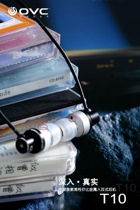

有一种对低频改造的方法
如图
在透气孔的地方
用半粒米左右的海绵(耳机套海绵就可以)
用牙签什么的填充进去 堵上它
这样一来 低频量增加了很多
不象以前有质无量
但是感觉人声也变粗了一点点
而且堵上之后 声压增加 听诊效应比以前明显一些
具体喜欢什么风味
要根据自己情况取舍啦
