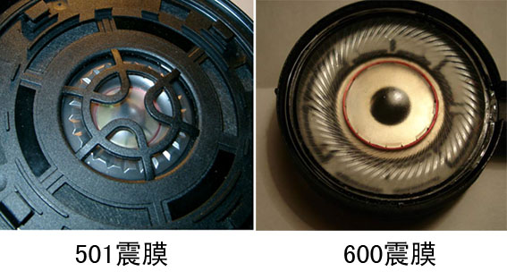

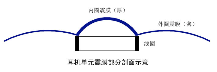

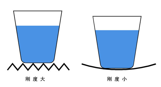

发表于 2006-5-5 22:38:06 | 显示全部楼层
引用第100楼george.c2006-05-05 22:18发表的“”:
非也,我的意思是不以形体大小论英雄.低频的弹性好坏与形体大小(量感)无关,关键是看功放对喇叭(耳机)控制力.至于K501之类只要控制得好在其频率范围内还是能出低频弹性的,这就是质决定而不是量决定.
虎克定律告诉我们:
物体受到张力F与它的伸长e成正比,F=ke,e是力常数,但对于耳机震膜的不同材质和不同构造,e常数也是不同的,因此体现的低频弹性也不一样,看看501和600震膜的差别吧?
看看我的图示解说吧:
1.第一张图:501与600的单元照片
大家看到了什么区别?
答案:501的外圈震膜有明显的几何型折痕,而600的外圈震膜是较浅的压痕。
2.第二张图:耳机震膜剖面示意
说明:内圈震膜厚,外圈震膜薄,同类材料截面厚的比薄的刚性大,因此声音的低频响应主要由耳机的外圈震膜完成。
3.第三张图:折叠卡纸和平板卡纸承载水杯的试验
结果:折叠卡纸承受水杯重力时的挠度明显小于平板卡纸产生的挠度(大意:材料弯曲变形程度)
答案:折叠后卡纸的刚度大于未折叠卡纸的刚度。
4.501为什么低音这么薄的结论(结构力学角度):
501外圈震膜由于经过特殊的物理方式处理,使其刚度远大于与类似600构造的外圈震膜,而刚度越大,受相同力时变形越小。
因此,在同一低频声功率的驱动下,501外圈震膜的振幅小于类似600构造的外圈震膜振幅,因此501对低频响应明显要弱与其他品牌耳机,这是从结构力学角度给出的501低音少的一个结论。
