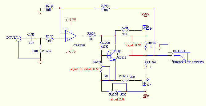

发表于 2006-5-5 02:40:11 | 显示全部楼层
两种管子不能直接代换,因为参数差别比较大,而且脚位也不同.
至于管子发热,还是要看具体电路,因为没有对应的电路,可以把那两个1欧姆的电阻换成10欧姆的实验一下,如果散热器足够大,而且管子的温度不是很高,应该没有问题.
还有一种可能是电路产生了高频自激.
详细的还是应该上电路,严重一点甚至应该看装配的电路板.

发表于 2006-5-5 21:37:26 | 显示全部楼层
你检查一下2SK214/2SJ77工作的静态电流,不要太大了,输出的两个1欧电阻的功率不够,可用1W的电阻。

发表于 2006-5-5 21:52:32 | 显示全部楼层
可能是输出电阻的功率不够,以前遇到过这样的问题。

 楼主| 发表于 2006-5-6 02:54:20 | 显示全部楼层
谢谢大家。
这是线路图。
我用的输出电阻功率是2个2欧2瓦并联,我想应该没问题吧?
现在哪里还有卖2SK214/2SJ77的?我在北京找了N个地方也没有。

发表于 2006-5-6 22:05:58 | 显示全部楼层
牛版说得对,这种情况无非两个原因:
1.散热器太小或电流太大
2.产生了自激
