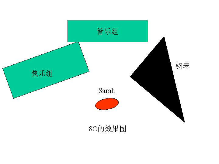

1、细节,我比8C的解析力还是有点不满的,这与THETA GV的比较中已经发现了。但与上面几个比,还是轻松胜出。给17分吧。
2、音色:8C的这点让我比较满意。给16分。
3、质感:8C组合可以正确反映乐器的特点和相关细节,钢琴声的弹性,人声的感觉,管乐的金属感和弦乐的木味都可以表现出来。给18分。
4、空间定位:这点上,我不知是8C、大盘,还是音箱在起作用,我非常满意。乐器和人声的分离清晰,定位准确。有趣的是,我觉得Sarah开始时好象是脸有些偏右,后来,才正对观众。如下图所示。给18分。
5、印象分:这套东西听音乐太费时费力了,要打开4个电源开关,大盘读盘换曲也很慢。给10分。
总分:79分。
补充:前面主要比较的是445和HP525,重新对比过525与8C后,发现给8C的分数明显低了。他们的差距对我初听下来要大。总分可以重新为85分左右。
