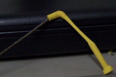

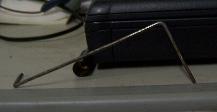

材料:3M隔音绵、6.0规格热缩管、粗细适当的铁丝、火机、剪刀等。
取适当直径的铁丝,做好合适弯角
取适当直径的铁丝,做好合适弯角
套管,会产生皱褶
套管,会产生皱褶
207 KB, 下载次数: 438
各种颜色的6.0热缩管
49 KB, 下载次数: 332
首先把6.0热缩管加热至自然收缩然后冷却

 楼主| 发表于 2006-5-15 15:14:27 | 显示全部楼层
继续提交照片。
加热皱褶处,并适当拉伸,使之圆滑
加热皱褶处,并适当拉伸,使之圆滑
弯角外侧加热并拉伸,导管会变细并柔软
弯角外侧加热并拉伸,导管会变细并柔软
剪裁合适
剪裁合适
安装
安装

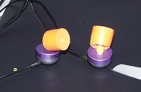

还有一些照片。
安装好的效果图1
安装好的效果图1
安装好的效果图
安装好的效果图
透明导管也可以
透明导管也可以

 楼主| 发表于 2006-5-15 15:21:05 | 显示全部楼层
3M的海绵塞容易买。沿合适长度处的圆柱表面画一圈,捏扁后用剪刀沿圆圈位置剪断。
在圆心处用钢笔大致做上记号,然后拿到商场卖皮带的小姑娘那里,让她用压皮带孔的钳子,沿圆心标记处打孔即可。打好后,塞子会漂亮而且清爽。

 楼主| 发表于 2006-5-15 17:09:58 | 显示全部楼层
佩戴效果图跟以前一样,只是对导管方向略做调整,使之更符合耳朵外耳道方向,这样一来,耳朵不太容易疲劳。
很早就DIY过了,上周末重新整理并拍照,今天介绍给大家玩玩,5毛钱的管子+2.5的隔音绵,成本也就3块钱。
乘火车时用过,初始仍有异物感,待耳塞绵被体温暖化后会更加柔软。由于THE PLUG的线比较柔,所以慢慢就会适应。关掉PLAYER,就变成了隔音绵,在车上睡觉实在舒服。
