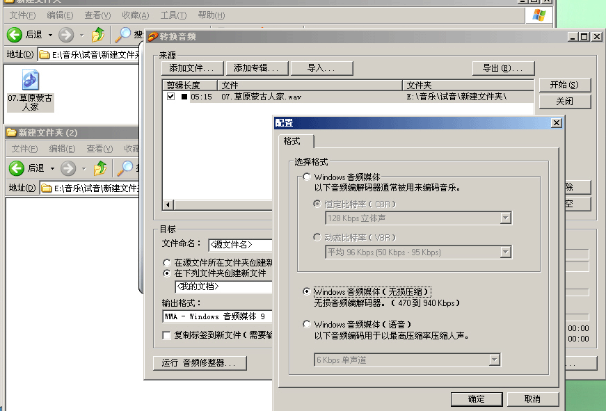

图一为压缩一首名为“草原人家”WAV文件的过程,其中很清楚的看到我选择的是无损。

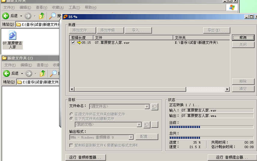

图二为压缩过程。

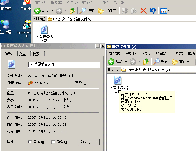

图三为压缩成功后的WMA格式文件和它的属性

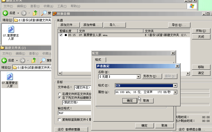

图四因为要对比是否会对声音造成损失,所以要把转换后的WMA文件再转成WAV格式,然后和之前的WAV格式进行2进制的对比。

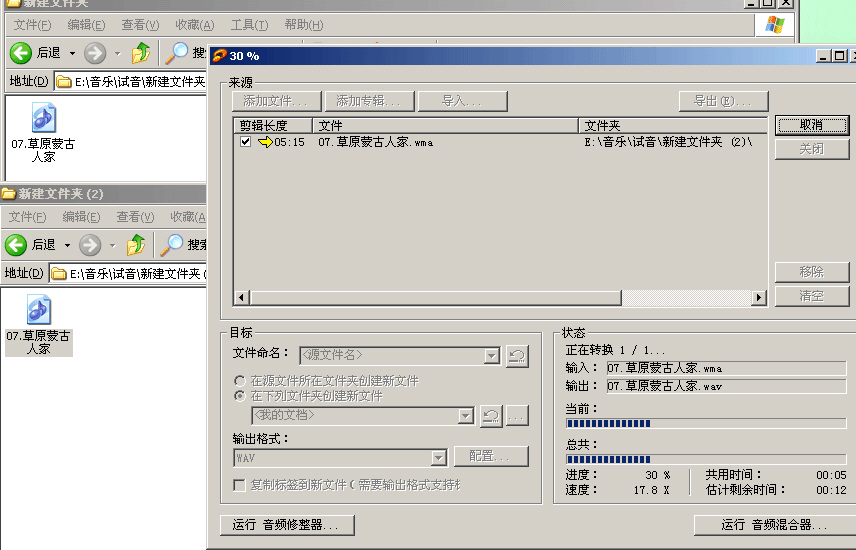

图五为无损WMA转WAV过程

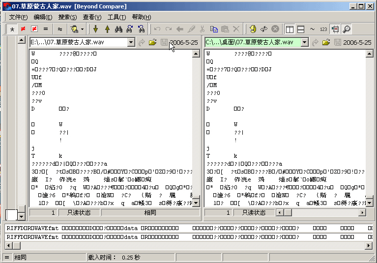

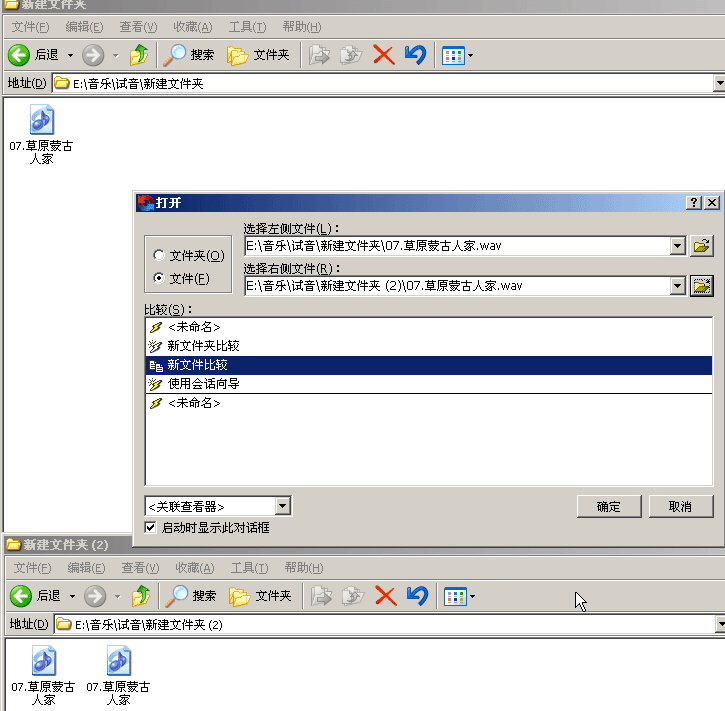

图六为打开对比软件准备对比的过程。其中文件夹(2)之所以有两个相同文件是因为一个是刚才压缩的WMA文件而另外一个是由这个WMA文件转换的WAV文件。

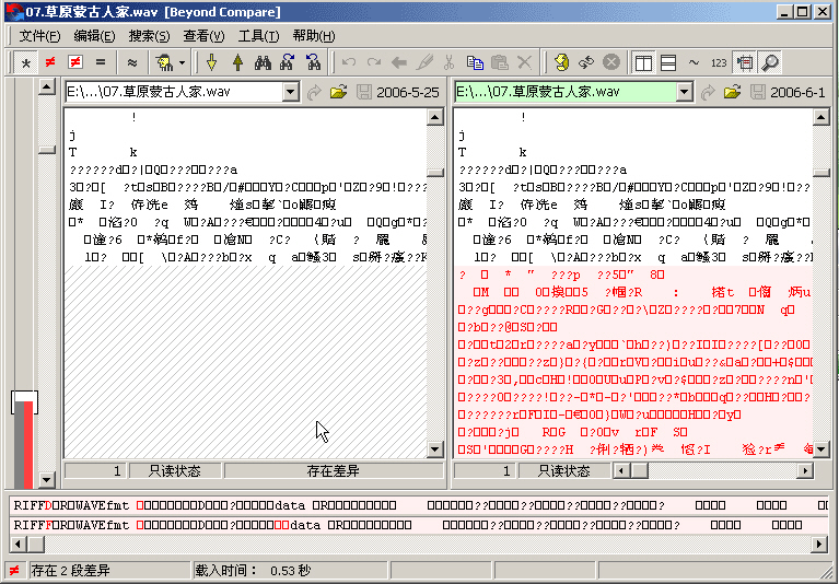

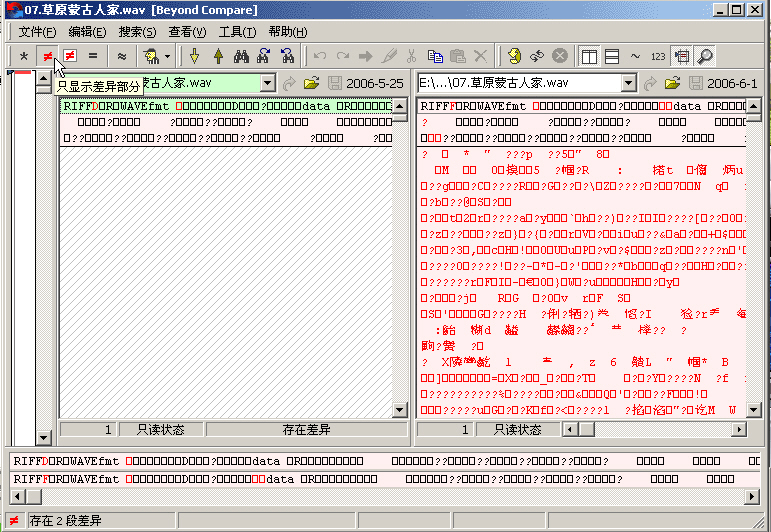

图七最关键的一步。显示了经过转换之后的WAV和之前的WAV只存在2段差异(在屏幕左下角有显示)。其实,到了这个地步,就已经可以证明WMA是无损的了。因为,这个软件在连续两次相同光盘镜像文件中也能找出10处差异(非EAC抓音轨),而2段差异其实和没有差异相差无几。其中不排除是因为JET AUDIO软件造成的差异性。因为JET AUDIO并不是最权威的音频转换软件,它只是一个播放器。
图八
奇怪的现象,左边为原始WAV,右边为转换后的,照道理说,应该在左边黑色字体部分之后就没有信息了,而转换后的WAV却还有很多红色字体出现,而且其数据量大概是原数据量的8倍,不知道这多出来的红色字体代表什么。
图九
可以和图八对比来看,图九是两个完全相同的文件的对比,只是文件所处的文件夹不同。对比结果当然是无差异。可以清楚看见,最后几排字体和图八是完全相同。左右两边都是一样的,不同的是图八的右边也就是转换后的WAV多出来的那么多红色字体。
曾经用beyond compare这个软件对APE进行相同的测试,测试结果是100%和原WAV相同,由此可证明APE=WAV。而WMA只出现了2段差异,从某种意义上来说,这两段差异或许和音频质量本身无关,可能是WAV附带的一些信息因为压缩之后丢失了或者改变了(比如所属曲目专辑、演唱者之类信息)

0101的代码都一样,波形当然一样
