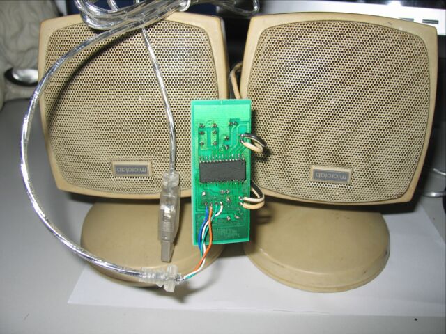

上次朋友送我的几颗IC我做USB声卡做好之后,前几天闲着没事儿的时候让线路板厂做了几块板,8块23mm+56mm的板居然要我200大洋....不过值得宽慰的是这声卡的效果还不错,我用来带两个2.5w泡沫边的喇叭声音很宏亮,不过放DJ的时候就显得有点力不从心了,低音不够力度,不过应付一般的音乐或歌曲它的表现还是不错的,没有一点点的背景噪音,声音通透清澈.......我在想:用它来做耳放不知道效果如何.... [s:28] IMG_1572.JPG

你这个严重不值,看下我自己DIY的,全部成本35元

中山这个地方什么都贵,不过你那块板几十块钱别人帮你做吗?还是你朋友帮忙做的.. [s:28]

自己做的,板子是自己画的

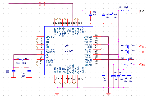

用的是cm108吗?
哪里有卖的?
俺也想做一个

有电路图吗?发一个好吗?我想自己DIY耳放的时候加进这一功能.

仅供参考
