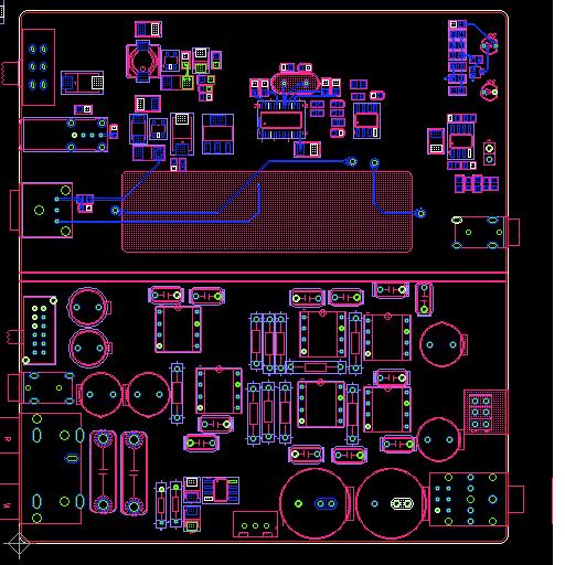

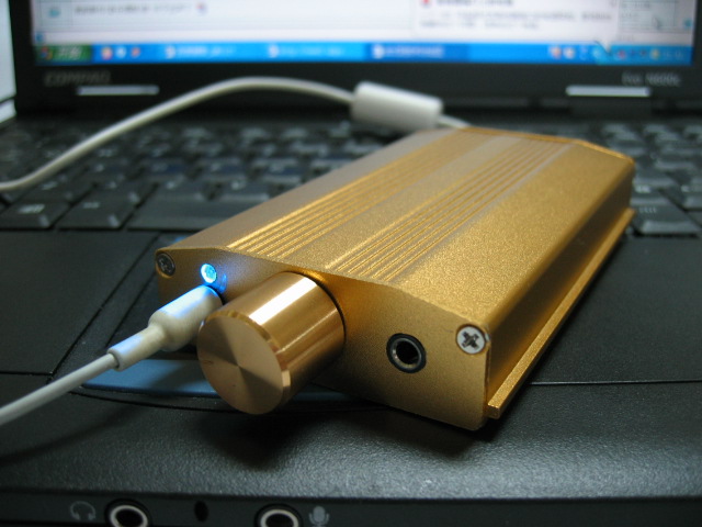

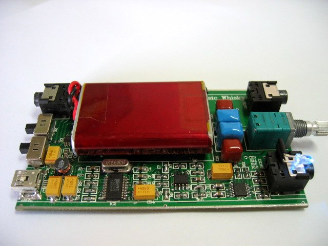

我新设计的耳机放大器——音乐酒瓶(整合外置USB声卡和耳机放大器两大功能)
USB声卡:采用PCM2702E,LPF使用OPA2353。
耳机放大器:采用音质上很有特色的MAX9722A,32欧姆负载下最大输出130mW功率。三石老师的MINI BOX-D就是用这款IC。
电源:USB声卡部分采用USB口直接取电的方式。但为保证电源纯净,在滤波上做了处理,使用CLC滤波方式,经国半的
LM1117-3.3  LDO提供3.3V电压给PCM2702的数字部分供电,另5V给2702模拟部分供电。耳放部分供电方式有两种:
1、使用3.7V 18000mAh的三洋锂电供电,保证音质纯净;2、当经过开关切换到电池充电状态下时候,自动转为USB口取电。
电池的管理IC使用的TI的BQ24202锂电充电专用IC,自动完成充电全过程。
PCB设计:在电路板上做地平面分割,将数字地和模拟地分离,然后采用单点接地的方式减少数字信号对音频的干扰。
USB声卡音源和外接音源可以通过开关自由切换到耳放部分,互不干扰。另设一个LINE OUT口,可设置跳线,
提供PCM2702模拟输出或者经LPF后输出,方便今后升级。
整机体积60mm*120mm*20mm.接上USB线成为高品质的USB外置声卡,把下USB线则成为便携式耳机放大器
耳放内部电路
耳放内部电路
做USB声卡使用
做USB声卡使用
便携式耳放
便携式耳放
PCB裸板
PCB裸板

再上几张照片
