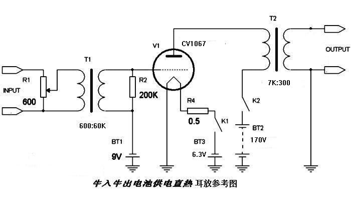

请多拍拍砖头

挺牛,不知你哪来这麽多电池,小心环境污染 [s:47]

仅供参考
我要是做的话,就做这样的,要是用蓄电池估计没人抗的动,哈哈 [s:40]
2006-6-12
 楼主| 发表于 2006-6-16 16:03:34 | 显示全部楼层
看似简单,做好估计价超KK,建议大家不要模仿 [s:40]

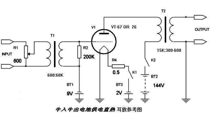

VT67这个管子不是很贵,但是输出阻抗高,看来想做好牛是不容易了.
我最近做的是EF86+47B的二房,47B接成三极管,感觉效果还不错.下一步就要少做调整,把输出级的管子换成71A了.
感冒不吃药,别拦着我,我要发烧

牛哥:万二分关注您的71A!!!

71A用来做耳机放大器还是不错的,功率也合适。但是感觉如果用30就显得勉强了,输出功率不够用。
感冒不吃药,别拦着我,我要发烧

蓄电池100多伏
蓄电池100多伏很危险,一定主意安全,比220还危险!!!!!!
