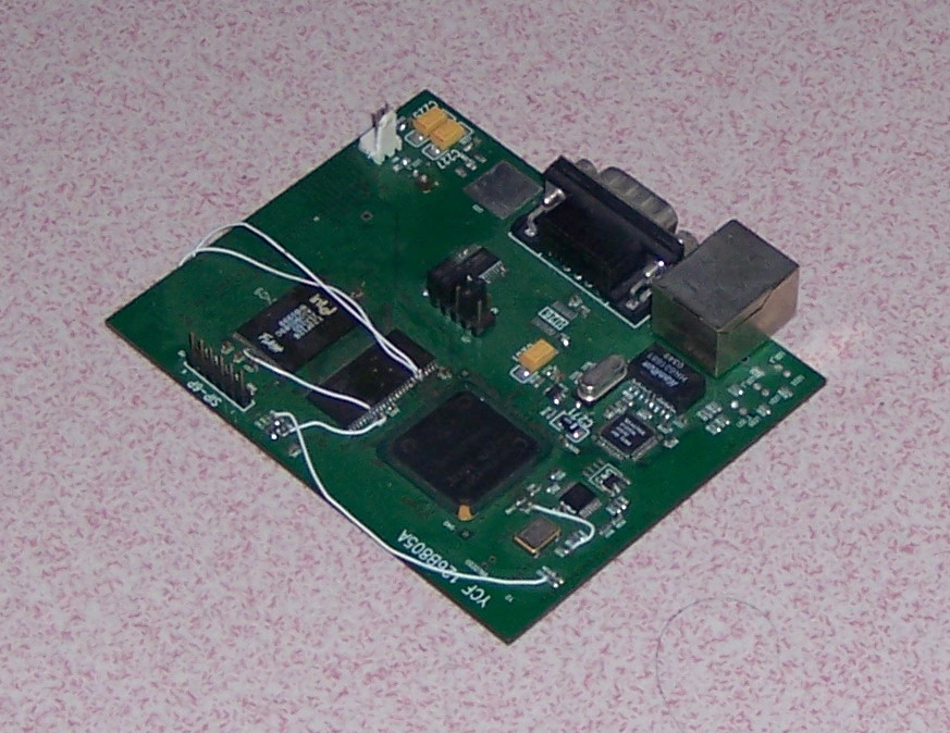

发表于 2006-6-25 17:20:11 | 显示全部楼层 |阅读模式

发表于 2006-6-25 23:53:58 | 显示全部楼层
ARM 單晶片實習板???

 楼主| 发表于 2006-6-26 09:05:17 | 显示全部楼层
第二个是POWERPC滴 [s:40]

发表于 2006-6-26 15:54:31 | 显示全部楼层
我看这个像单片机……

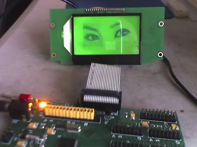

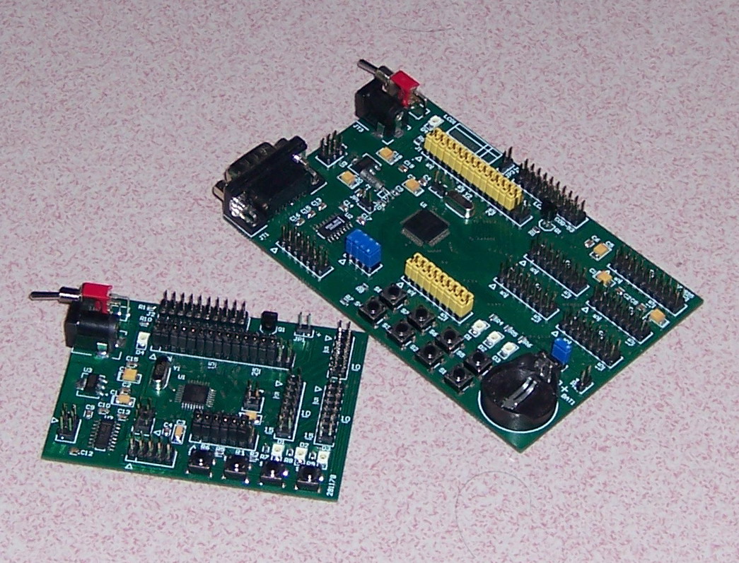

 楼主| 发表于 2006-6-26 16:17:01 | 显示全部楼层
第一个:三星的ARM,三年前玩的
第二个:POWERPC,MPC852T,也是三年前的,8层板(开工费当时3000多)
第三个:MSP430F169和ATMEGA88,去年做的小东西
突然发现自己玩的东西越来越简单

 楼主| 发表于 2006-6-26 20:52:52 | 显示全部楼层
再来

发表于 2006-6-27 23:11:05 | 显示全部楼层
[s:27]
为啥要用八层?四层不够吗

发表于 2006-7-11 13:56:35 | 显示全部楼层
有没有兴趣做Blackfin的开发板?
