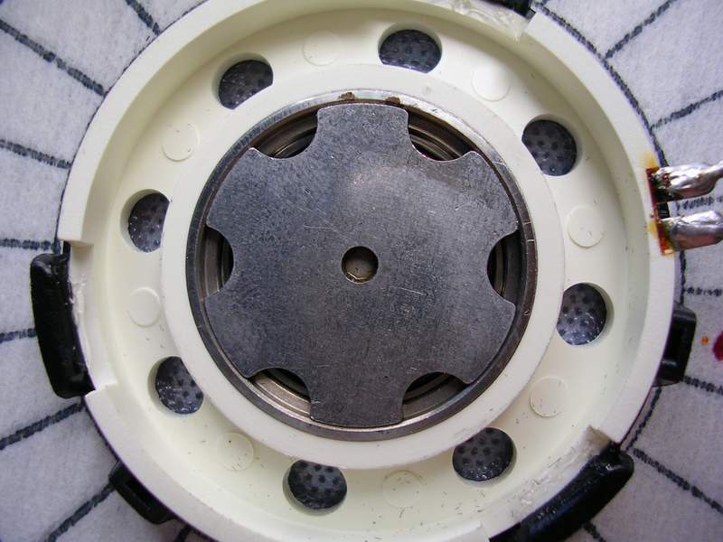

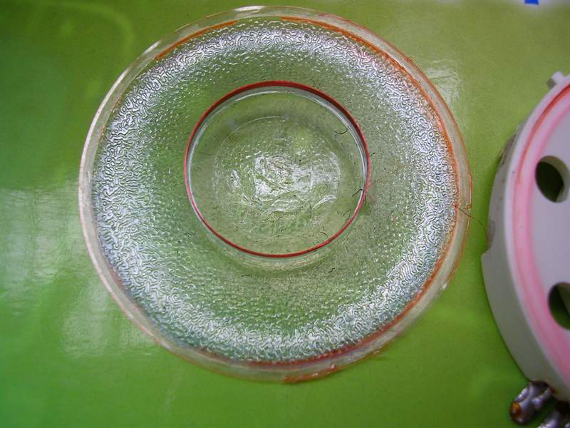

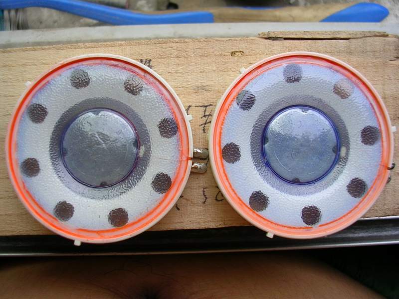

  今天收到一网友寄来的DT880   电话线版的  说是右边低频有破音 然后就拆开看看 结果竟然不响了
我估计是音圈引线处断了  就全部拆开看看 正好和我手头上的新版DT880对比一下
拆开之后才发现 这宝贝病的可是不清  右单元振膜中间粘到磁铁上了 怪不得有破音
把音圈引线重新焊接之后 还是不行  这就不好办了 音圈里面线断了 就要拆振膜咯
振膜中间竟然粘到磁铁上了 难怪有杂音
振膜中间竟然粘到磁铁上了  难怪有杂音
音圈引线重新焊接后依然不行
音圈引线重新焊接后依然不行
拆下的振膜
拆下的振膜
磁极正面
磁极正面

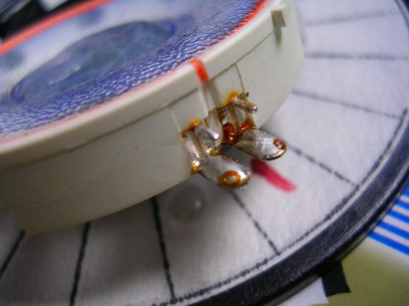

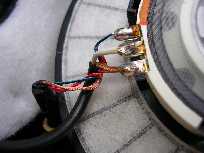

进一步检查发现是引线根部断了  还剩下大约2MM的长度  我考 有没有搞错
再长一点 我就可以嫁接一下也可以修好的  这么短只能慢慢把线绕出来  等长一点了再接线
绕线特别麻烦 花了2小时才搞定 重新焊接上  用表测量一下  基本OK了
顺便把粘在振膜上的 黑色纤维清理干净  这都怪磁极背后没有防护网  基本上所有的电话线版都处在这
个缺陷  听一段时间之后就会有阻尼纤维脱落掉到单元里面  恐怖啊!!!
就是这个地方断了
就是这个地方断了
修好的单元
修好的单元
电话线版的磁极背后没有防护网的
电话线版的磁极背后没有防护网的
新版的磁极后面就有一层防护网 防止纤维掉进去

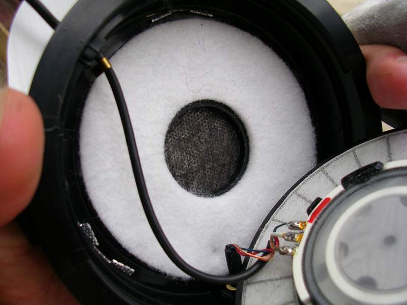

 楼主| 发表于 2006-7-14 19:50:20 | 显示全部楼层

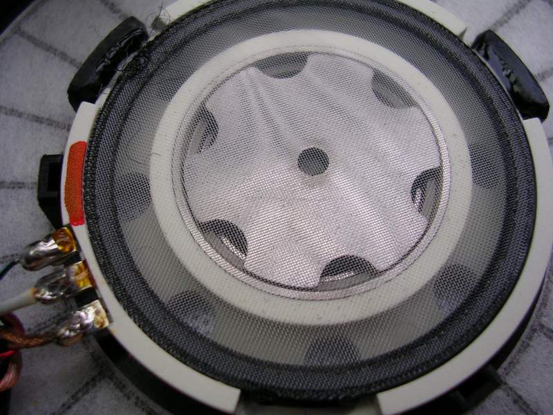

在单元正面有一层铝制的金属网 外面还有一层无纺布虑网  所以即使前面的黑色毛毡上的纤维脱落也不
会掉到振膜上  而声学室里面的阻尼毛毡上的纤维却会掉到单元里面
为了防止以后再有纤维掉进去 只有像直线皮包版那样在磁极后面加一层防护网
电话线版的耳机线焊接方法和直线皮包版的还是有点区别的
电话线的是在声学室后面做了个接线柱 皮包的是直接在单元上多加了根接线柱
铝制虑网和无纺布防护网 前面是厚厚的毛毡
电话线版的声学室
电话线版的声学室
直线皮包版的声学室
直线皮包版的声学室

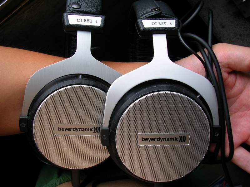

直线皮包版用的耳机线是漆包线  绝缘程度不如电话线版的包皮线  这点是个遗憾
另外 两个版本的880也有阻抗的区别  电话线版的分别是255.1欧  255.6欧
直线版的是275.3    280.2   插头也不大一样了
直线版的漆包线
直线版的漆包线
插头的区别
插头的区别
哥俩好
哥俩好
失业了 找工作中
QQ 303378383
