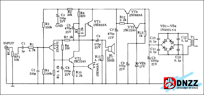

  这个图是很久以前耳机论坛上dnzz发的,我最近想做一做。我没正儿八经学过电路,看不大懂这个原理,有几个问题:
1.  输出级用的是两个NPN管,没有射极电阻,静态电流由什么确定?
2.  R2, R3为什么不合并成一个电阻?
3.  C5的作用是什么?
另外,我手头没有C2240和A970,可不可以用C1815和A1015代替使用?

这个电路的静态工作点是由R8,R9决定的.
R2和C3组成了退耦电路.
C5是自举电容.

第一版的线路做出来了,采用的原件和图中的一样,只是我没有用稳压的那部分而直接接了一个18V稳压电源输出。三极管的位置我都装了插座便于换用不同的管子。
静态电流每个声道大约是95mA。但是如果把2SD669A换成别的NPN管子的话静态电流会有很显著的变化。
声音不错,值得一试。整个线路仅用8个管子,都是容易买到的三极管,而且输出管不需要严格配对(同型号管子即使配对也很容易)。
