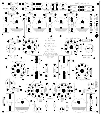

招募敢死队员——
实验两套耳机放大板!
pcb免费赠送!
第一块srpp+wcf
srpp部分可以使用6n1/2/4/6/10,ecc81/82/83/84/85,12ax7/au7/bh7……
wcf使用6p15/6p14/el84/6bq5/el86……
第二块 差分+wcf
12ax7+5687
一套5张板子,包括电源(高压稳压)、主放大、dc-servo(两张)、输出保护
每块个三块/套
条件:
1、有一定的diy经验和能力
2、收到pcb内3天内完成并上报告
3、每人只能申请一套
4、出现任何问题,如被电击、烧耳机等,概不负责 [s:40]

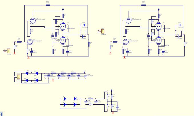

 楼主| 发表于 2006-7-18 17:40:13 | 显示全部楼层
第一个
第一块
srpp+wcf,线路形式请参考我的6n3+6p9p(《实用影音技术》2006.5)
http://www.audiofans.cn/viewthread.php?tid=398&extra=page%3D1
只不过srpp部分阴极电阻改为1.2k,wcf部分屏极和阴极电阻改为100,供电电压340v,就可以了,滤波电容清采用450v耐压的
个人以为,srpp+wcf的线路,不要看用管子多,但其实,与阴极输出器相比,新手更容易出“好声”
电子管
  6n1管脚类的双三极管*2 (根据自己手上情况看吧,推荐6n4/12ax7)
  6p14管脚类五极管*4 (最好配对,推荐6p14,若有可能,请使用el86)
  pcb用小九脚管座6个(目前可以供应)
电阻(目前可以供应):
  2w 150*3,100*10, 100k*1, 33k*1,1.2k*4,
  1/4w 470k*4, 100k*2, 10k*2 ,
  5w,用于灯丝滤波,根据情况吧
变压器
  100w,0-290v一组,0-12.6v一组(推荐交流供电)
电容
  150uf450v*4电解,滤波用
  0.1~0.22uf630v*4,滤波用(目前可以供应)
  0.1~1uf630v*2,耦合用(目前可以供应)
  150uf400v*2电解,输出用,并联的小无极电容,根据自己手上情况并联吧
其他
  耳机插座(目前可以供应)
  电位器
  机箱及附件

第二块
第二块 可能是大陆地区第一个电子管直流输出OCL耳放套板(台湾已经批量提供ocl,大陆地区任保华先生作成功过几台,好像2台吧),我这个算是第一个准批量的tube ocl耳放板了
高压两组,分别采用irf740,Lm317/lm337稳压供电,灯丝可以直流也可以交流,要悬浮,直流采用crc滤波
12ax7差分放大,5687wcf输出,使用单运放做dc-servo,同时板子上自带电阻偏压,经典线路输出保护
