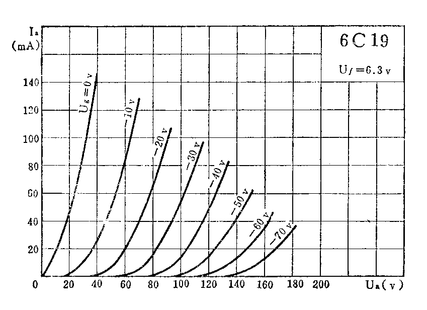

发表于 2006-7-26 11:28:01 | 显示全部楼层
不敢说对电子管了解的多,或许我实际用过的管子比你看到的都要多,要不然也不会把国产曙光的.6N8P当作6SN7来看待了.
前面的帖子中已经说了,你自己怎么实验都可以,但是作为"没有什么要讨论的,问题都在那里摆着",把自己一点比较初级的认识作为经验来传授,有误导初学者的嫌疑.
提到设计,就要有理论根据然后结合实验,这样才有可能逐步提高自己的水平.这样的盲目自大,坚持自己错误的观点对于提高自己没有什么好处.就象你前面提到的我的那电路造成声音有缺陷的原因是静态电流太小了,应该使用6C19.恐怕你连那电路的结构形式都没有看清楚(或许是没有看明白?)那你就先看好了,我的那电路是阴极输出电路,然后你用6C19实验一下好了.但是估计你现在手头还没有6C19.电子管前级与晶体管的区别很大,很多情况下是不需要大电流的.不要生搬硬套的用头脑中固有的知识和经验来套用未知的事情.
你手头没有资料不要紧,我给你6N8P和6C19的曲线,自己设计好了,把设计的过程拿出来再探讨也不迟.
6N8P曲线
6N8P曲线
6C19曲线
6C19曲线
