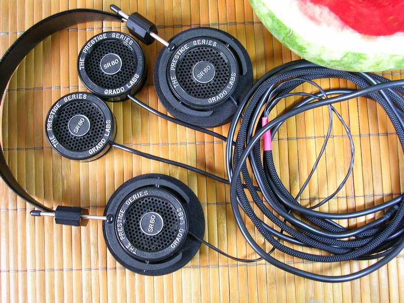

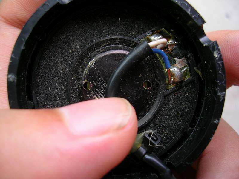

  收到一网友寄来的SR80  说是右边声音时断时续  后来就彻底哑巴了

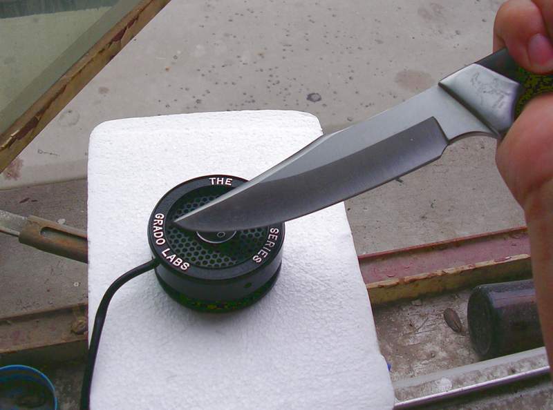

本来想自己拆开看看的  可是歌德那坚如堡垒的外壳即使被撬的伤痕累累 依然纹丝不动

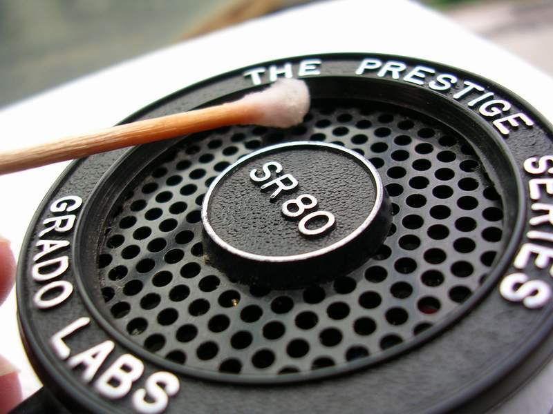

只要掌握窍门  歌德耳机都很好拆的   在粘了热溶胶的地方点上酒精  等热溶胶软化后 用手就可以抠开
[s:40]    简单吧
霸王硬上弓?NO!
霸王硬上弓?NO!
这一圈要点酒精
这一圈要点酒精
这一圈也要点
这一圈也要点

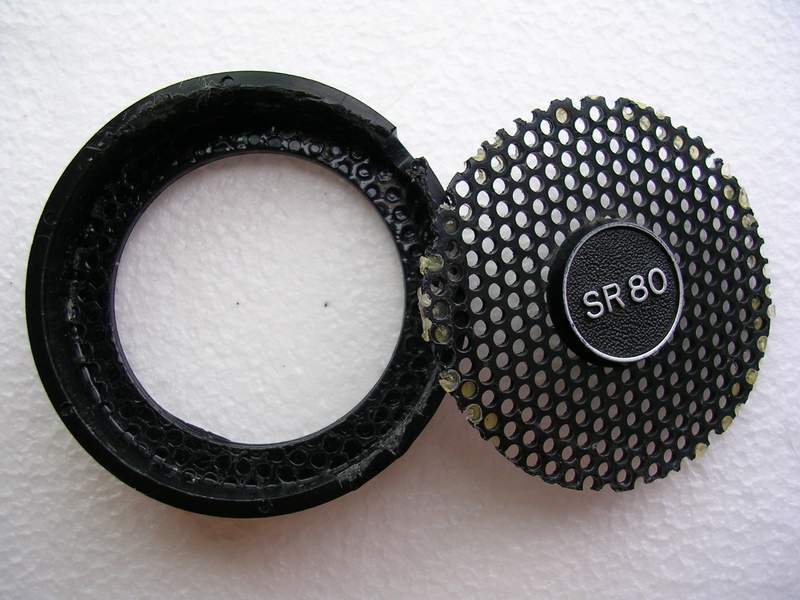

厚厚的一层热溶胶 难怪不好拆
厚厚的一层热溶胶  难怪不好拆

 楼主| 发表于 2006-7-25 17:37:07 | 显示全部楼层
结果拆开之后 测量发现耳机线根本没事 单元确烧掉了  默哀一下 [s:43]
把单元拆开后 哇  [s:30]   振膜上面真脏了  这可是所有歌德耳机都有的缺陷
把引线重新焊接后依然不行  看来是音圈烧了  再次默哀
单元里面的做工确实消费者心酸
单元里面的做工确实消费者心酸
核心部分取出来了
核心部分取出来了
所有歌德耳机都存在的缺陷 稀疏的防尘网导致振膜上布满灰尘

 楼主| 发表于 2006-7-25 17:46:18 | 显示全部楼层

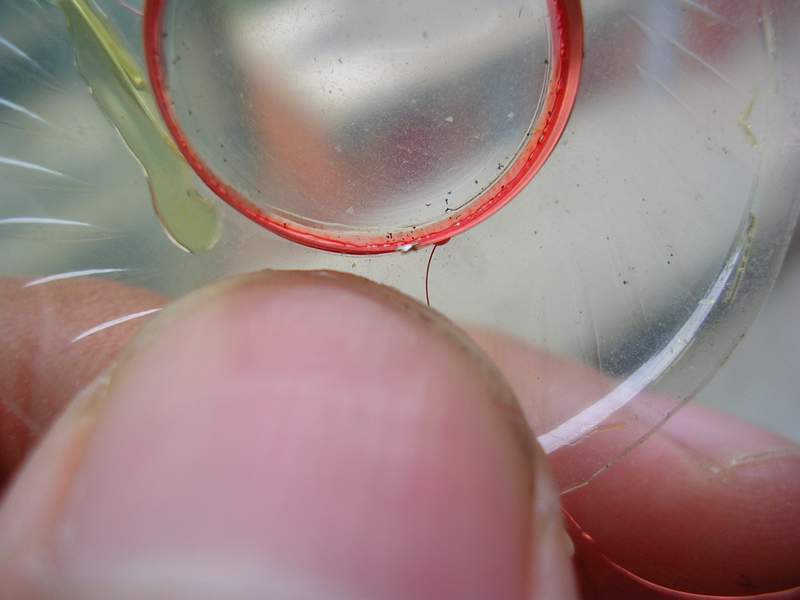

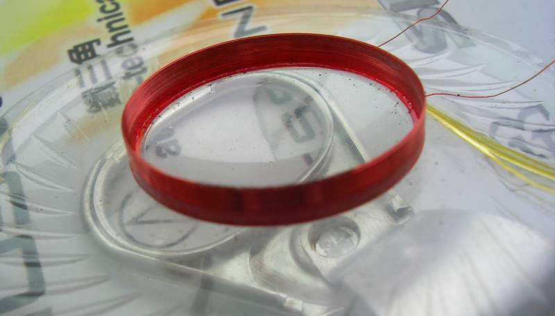

把振膜拆下来才发现是音圈最外侧的一圈导线   大约有5MM的地方严重氧化
相机拍虚了 不过还能看到一点点   导线的颜色发黑
用刀片轻轻刮一下 就粉碎了 把这段清理干净后 再重新焊接上
用表测量没问题咯  最后组装就不罗嗦
振膜拆下来了
振膜拆下来了
是这里坏了 相机焦点拍虚了 不过还能看到一点点
把氧化的导线剪了 再重新焊到一起
把氧化的导线剪了 再重新焊到一起
打完收工
打完收工
