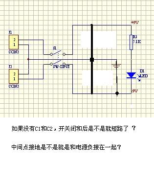

引用第12楼第四维空间2006-08-02 21:45发表的“”:
不是的,你看看下面的原理图,特别是电源部份。
地就相当于地面,负就相当于地下一楼,正就相当于地上一楼。
请指教:
1:如果没C1和C2,开关闭和后是不是就短路了?
2:信号地是不是就是直接和负接在一起?像图所示?

请指教:
问题大了,应该找本<模拟电子线路>看看,里面的放大器部分,有OTL,OCL.BTL....
这里用的是OCL电路.

引用第15楼xiaocainiao_2006-08-03 10:02发表的“”:
请指教:
你不能纯粹地拿单电源的思路来剖析双电源啊.
关于接地的问题你还是听牛哥的话吧.
最好去翻阅一些飞机上电路的接地问题.
要知道飞机在天上飞行后面没有拖根接地线在大地上的.

发表于 2006-8-3 13:18:16 | 显示全部楼层
大哥们,先告诉我没C1和C2,开关闭和后是不是就短路了?
我真着急啊。。。

 楼主| 发表于 2006-8-3 14:02:20 | 显示全部楼层
引用第21楼xiaocainiao_2006-08-03 13:18发表的“”:
我真着急啊。。。
C1、C2断开怎么会短路呢?你不要搞错,C1、C2是断开,而不是短路C1、C2!
你之前的那个图,那些黑线,断开了C1、C2不会存在黑线的!

发表于 2006-8-3 16:20:42 | 显示全部楼层
是我说的有问题,不好意思了。
我的意思就是把C1或C2取消,直接用导线连。那样是不是就短路了?
信号地是不是就是和电源负接在一起?
像我图中画的那样,电路是不是就短路了,但信号地的接法是正确的?
小弟初学,谢谢大家了!!!

发表于 2006-8-3 16:38:05 | 显示全部楼层
图中的蓝线是信号地,能不能直接和电源地接在一起?

发表于 2006-8-3 17:27:10 | 显示全部楼层
可以。就是要连接在一起的。

发表于 2006-8-3 17:27:27 | 显示全部楼层
引用第25楼xiaocainiao_2006-08-03 16:38发表的“”:
伙计,这是靠两个4.7K电阻串联抽中点得到双电源,是悬浮着的.

发表于 2006-8-3 17:34:37 | 显示全部楼层
引用第23楼xiaocainiao_2006-08-03 16:20发表的“”:
是我说的有问题,不好意思了。
信号地是不是就是和电源负接在一起?
用色标分解一下这块板上的走线
至于双电源你可以想象成一个天平,左边的电压跟右边的相等.那就平衡了.
如果电源不对称很多DIY高手脑袋会"嗡"地一下. [s:40]

 楼主| 发表于 2006-8-3 17:37:02 | 显示全部楼层
无论取不取消C1或C2,都不能用导线短接!那样就是把电源短路了,会弄坏电源的!
信号地是与电源地连在一起的,而不是负!地与负不一样。
所以你画的三根黑线均会弄坏电源,均是短路电源的做法!
DIGI01前辈的图,蓝线已经跟电源地连在一起了!那两个100U电容的接点与蓝线的连接点就是接地!
虽然网络上大家可以给你解答问题,也理解初学者的状况,大家都是这样走过来的。但这种基础性的东东,你还是需要拿书来认真学一下,网上能起到的,应该是画龙点睛的作用,而不是什么都说给你知道~
