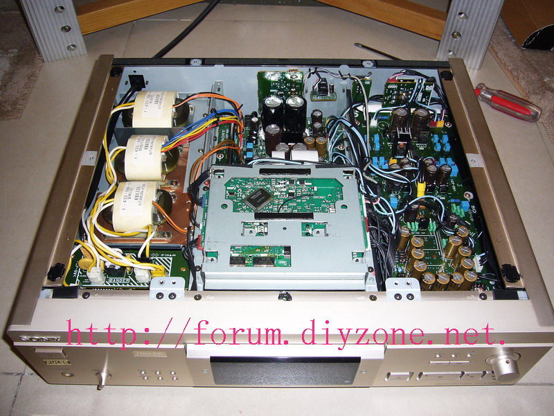

 楼主| 发表于 2006-8-5 11:00:32 | 显示全部楼层
XA55ES内部结构

164
207
207
2005-2-22
发表于 2006-8-5 11:04:37 | 显示全部楼层
3头牛。。。
强~
什么DA芯片 [s:46]
