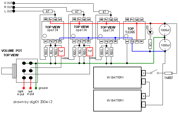

  我做的线路是digi01的“瘦PPA”,关键元件TLE4246买到之后才得以做成。digi01给出了一个实物连线图,在设计走线的时候就很方便了。
  我的线路板布局以及走线在草稿纸上完成(也不会用软件设计),首先确定前端面板上的元件:输入插座、音量电位器、输出插座的位置。然后是核心元件:三个OP以及TLE2426的位置以及朝向。也就基本上将digi01的那个图做了变形。退耦的电解电容安排在线路板长条的那一块上。运放周围安排得比较紧凑,以留出更多空间来放置电容。我用的退耦电容是ELNA for Audio 2200uF 16V。布局大体确定以后将元件试摆放了一下。
