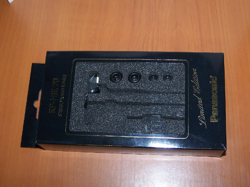

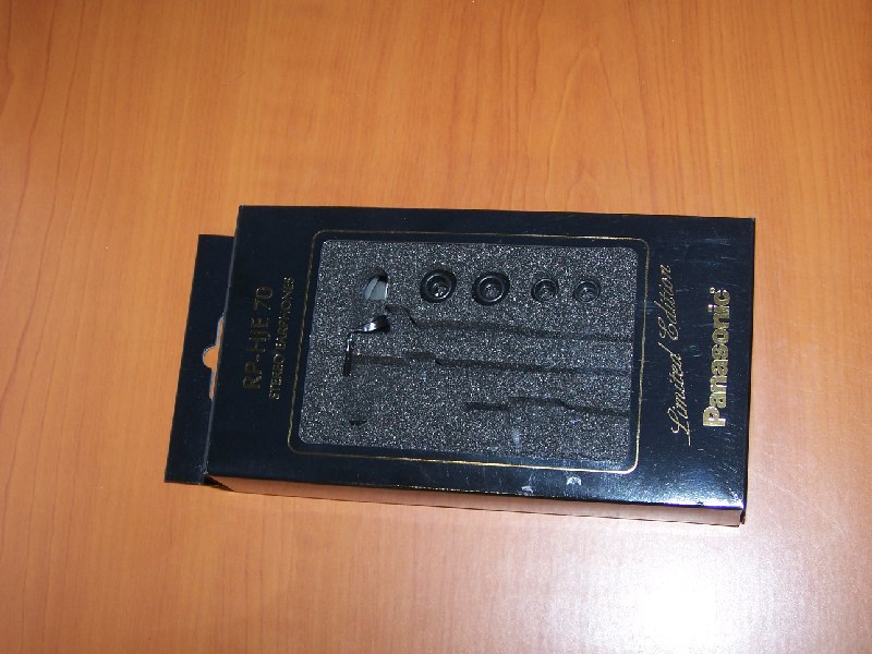

说实话,无论EX90还是HJE70,都不是我去日本关心的主角。不过在电器店里面看到几款1万日元左右的动圈入耳式耳塞卖的热闹,也禁不住买了两付国内还少有的耳塞回来。补充一句,在日本,EX90、HJE70、CK7和E2C的售价基本相当,电器店里面摆放在一起,作为同档次的耳塞。
  一般写索尼对松下,都是随身听评测了,毕竟索尼凭借888一个金字招牌,已经很多年没有推出令人信服的量产型高端耳塞了,而松下的经典双振膜耳塞更是年代久远了,现在对于国内烧友而言,似乎索尼和松下已经逐渐沦为随机耳塞的代名词和初烧小白的代表了。而随着音特美、舒尔、westone这些动铁式入耳在国内逐渐流行,甚至拥有“3210”的人都不断的涌现,玩入耳耳塞的人也不断增加,而市面上除了价值不菲的高端动铁入耳之外(一般都在千元以上),只有一些一两百元的动圈入耳作品,这些耳塞缺点都很明显,现在自ath推出ck7开始,几款中档的动圈入耳应该也是个值得关注的现象啦。

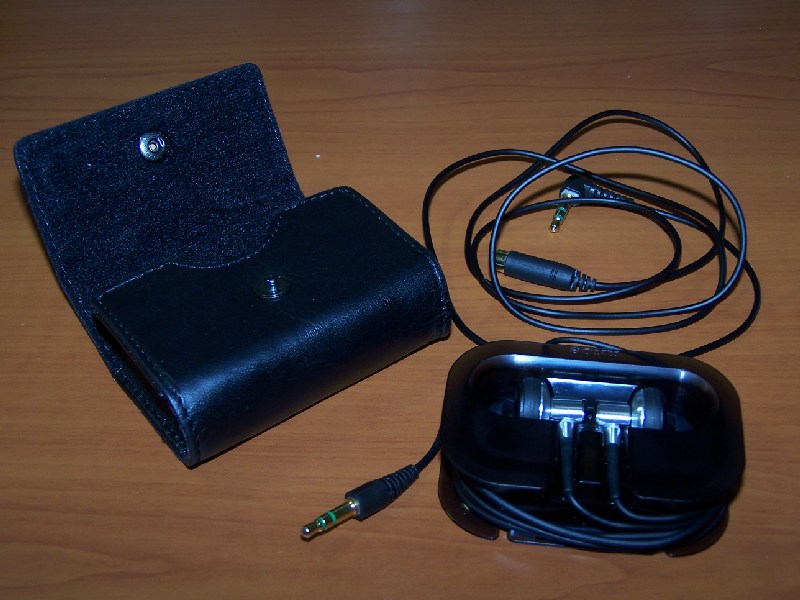

EX90便携盒
EX90便携盒
EX90全配件
EX90全配件
EX90卷线盒
EX90卷线盒

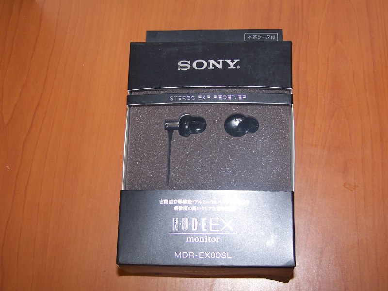

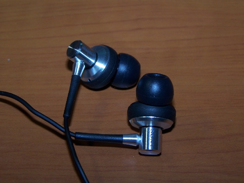

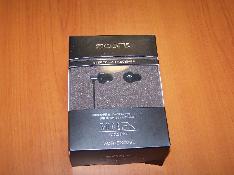

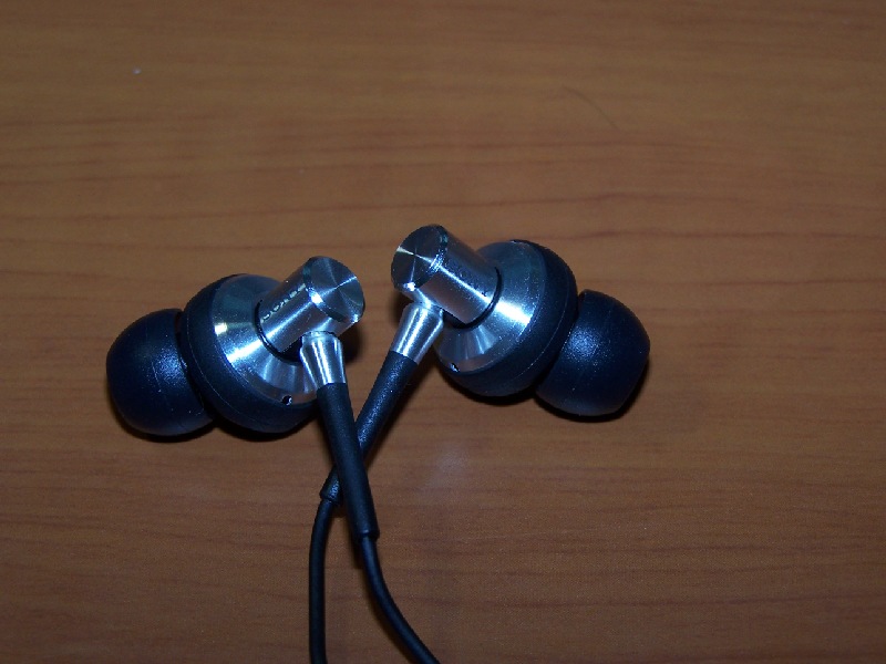

EX90分为日本版SL和海外版LP,我在日本选择的是SL版,其实只是SL版使用了短线直插加延长线,而LP版则是长线L插头而已。国内有些人传说EX90SL是日产的,但是实际上也是中国制造,索尼根本不可能为一个耳机同时开辟两条生产线,至于所谓SL版是经过挑选的,我没有和LP版对比过,不得而知,但是我个人对这种说法持保留意见。不过SL版的外包装要比LP好不少,这个的确,另外对于MP3用户而言,我认为LP版更为实用一些。

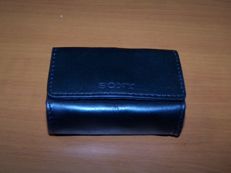

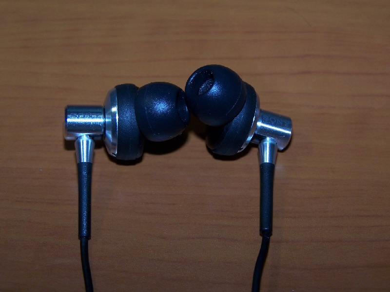

EX90本身的做工我感觉一般,配件搭配了大中小三个尺码的垫子(现在基本属于标准的入耳搭配),还有一个真皮的小包,里面是塑料的固定模具。这个小皮包我认为挺实用,一方面彰现档次,另一方面里面的塑料模具又能有效保证耳机不会磨损,不过在接着延长线的情况下很难卷好,我感觉可能这个包搭配LP版更加合适一些。SONY在外形方面向来很创新,这次也不例外。EX90使用了13.5mm的振膜,理论上说它是个具有入耳模式的普通耳塞,振膜和入耳垫具有一定的倾斜角,佩戴其实很舒服,据说SONY为了设计这款作品参考了200个人的外耳廓。而一定的倾斜角度保证了能够具有宽阔的声场。单元正面及背面都具有导气孔,所以这款耳塞的隔音应该不是太好。左右不等长的线设计,而且分线部分还是索尼的传统设计,和888类似。

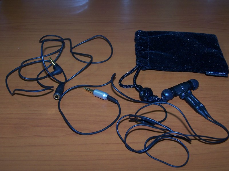

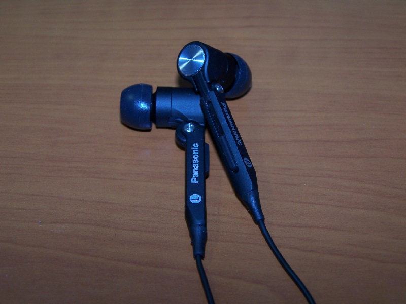

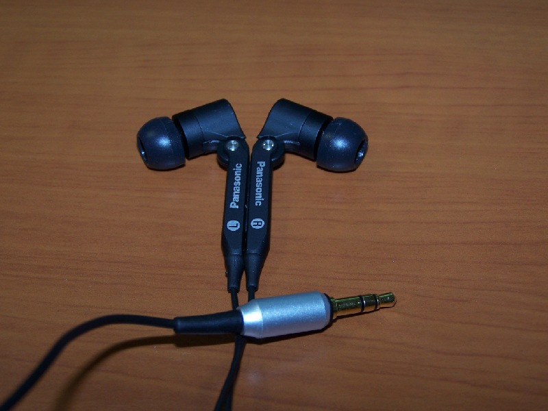

HJE70一共有黑色、银色和红色三种颜色,从外包装可以看到这款耳塞属于限量版,而且是日本原产的,我已经很久没有见过高端的松下耳塞了。这款耳塞总体和EX90相当,长短线设计,短线直插加上延长线,阻抗和灵敏度也类似(16欧姆,10Xdb)。

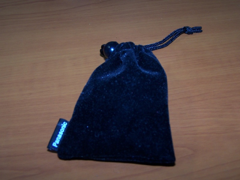

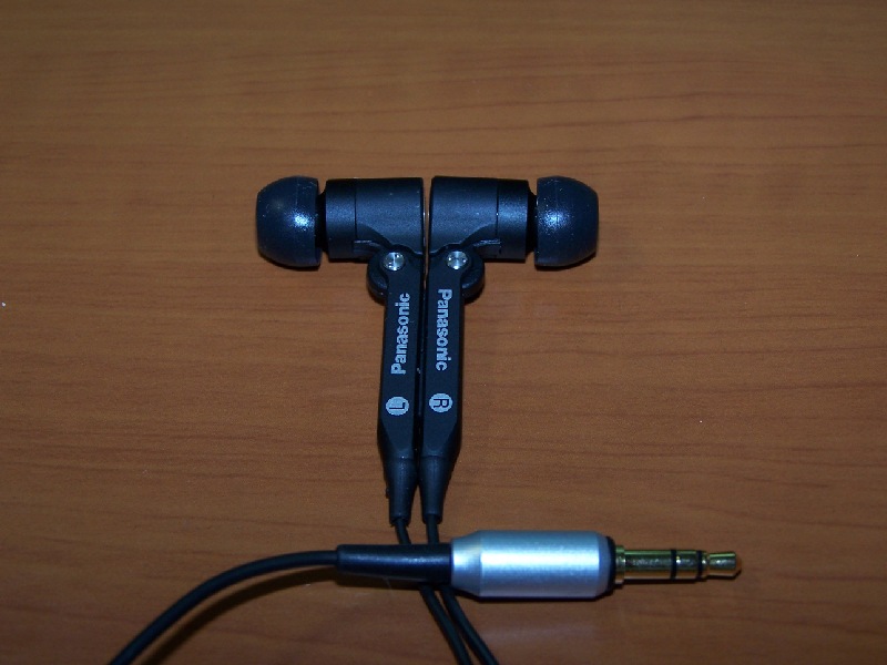

HJE70只有一个便携的小袋子,很一般,不过耳机的整体工艺我认为要比EX90出彩,插头部分和CM7的插头类似,很漂亮,不过没有CM7的工艺细节好,而且貌似插在CT820的线控上还插不上。耳机外观非常独特,也搭配了大中小三种垫子,而设计上更接近于传统的入耳动圈设计(如CK7),11mm的振膜,全封闭腔体,佩戴起来和EX90比稍显不适,腔体的金属说是特殊的,估计也无外乎钛合金一类的材料。耳塞的柄部可以稍稍弯曲,佩戴更贴合皮肤,不过个人认为没有太大意义,倒是两个耳塞可以插在一起(有图为证),不听的时候可以挂在脖子上,这个功能比较实用。
EX90-1
EX90-1
EX90-2
EX90-2
EX90-3
EX90-3
HJE70便携带
HJE70便携带

EX90说实话在日本我拿到一开声就震撼了我一把,毕竟ex71之类出什么声音,我心里面是有数的,那种滚滚而来……一陀一陀的低频,我是5分钟都忍受不了的。而EX90的盒子上面居然写了monitor的字样!果然,一开声我就知道了,索尼对EX90的定义完全是全新的,EX90的声音和以往的索尼耳塞都不同,它的声音应该说更接近UM1或者ER6,真是令人难以致信,索尼的耳塞也玩起了HIFI,在日本金版穆特的卡门和魔鬼的颤音中,小提琴的高频部分虽然细节不够丰富,擦弦等细节还有极高频部分的颤音显得比较模糊,但是声底绝对很正,显得从容淡定,中频部分我反复聆听了民歌蔡琴等人声碟,感觉染色不像888那么明显,不过齿音也不明显,应该还是有可闻的适当染色。低频部分听了大提琴和流行音乐,感觉低频部分的解析力不是特别出色,不过下潜很深,弹性也非常不错,点到为止,没有ex71那种赘肉。声场部分很开阔,和A8有一拼,不过问题也是一样的,所有声音感觉都离耳朵较远,宽阔而并没有良好的层次感。结像上面也有些偏后,应该是振膜过分斜置导致声场虽然开阔但是声音反射后定位并不理想。总的来看,我认为EX90素质不错,表现所有的音乐都有上佳的表现,传统的索尼声则有所消退,不知道是不是所有的玩家都会喜欢,这个耳机是个温和的耳机,不适合追求感观刺激的人。我听到的一些问题,可能是我太过苛求了,毕竟是个700元价位的东西,而我使用十多倍于它的系统来衡量,对比的也是我常听的旗舰级耳机,连测试用的几张cd的总价都超过了它,对于它的价位而言我认为还是物有所值的。
HJE70一开声也吓了我一跳,因为松下给我的印象和它的cd一样,都是清淡的感觉,谁知道这个耳塞如同歌德一般激情四射。这只耳机全封闭设计,虽然有些听诊器效应,不过上街的隔音还是不错的,在出街的设计上,要胜过EX90。高频部分很明快,在细节的表现上要好于EX90(所以我觉得腔体是钛合金可能性很大),不过说回来有些稍亮,“钢”味足了一些。中频部分也是有染色了,齿音现象比EX90还要轻微,不过不是ath的那种略带甜腻的染色,而是显得比较有激情,人声也年轻了不少。低频的力度要明显强于EX90,下潜也还不错,和印象中的CK7相比,还是稍微少了一些,整体上我感觉处理的还不错,没到多的轰头的地步。声场属于近场型,幅度和层次都比较一般了。整体上我认为声音非常接近grado的大耳机,很有活力,但是不难听,整体在解析力上,要胜过ex90一筹,不过这个耳机只适合来听流行摇滚,毕竟三段都有比较明显的染色,平衡和适用面广上比不过ex90,好不好,我认为是见仁见智的问题了,不过综合上讲应该还是能和ex90在一个档次的。
最后推荐一下
A8涨价了,各位可以考虑下EX90,行货很快就有
听流行摇滚的用家可以在E2C、CK7的基础上考虑挑选HJE70,不过这个是限量版,国内上市估计困难
