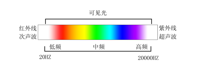

   说到这里我想先说说正常人的听力极限。
   就如同眼睛不能看到红外线和紫外线一样,人的耳朵也不能听到所有的声波。普通人最多只能听到“20Hz---20000Hz”的声音。说到这里可能又不得不说明一下这个“20Hz----20000Hz”到底是什么意思。估计老鸟都要说我罗嗦了,莫办法呀。这个帖子是一个贫困户脱贫帖,能介绍到的都不会放过。至今仍然有朋友弄不懂什么是高频和低频。
图片中只是以颜色的方式来形容声音的频率
   我们知道,物体声音是物体震动后所发出来的。(如果这一点都不懂那我莫办法了,自己回去看初中物理课本)不同物体所发出的声音肯定也不同。比如钥匙发出的声音比较硬朗轻快,木楼板发出的声音则稳重沉着。钥匙较多部分集中在中高频段,声音显得清脆悦耳,而木楼板大多在中低频段,声音就显得沉稳实在。钥匙之所以能发出有清脆感的声音是因为铁在发音震动的时候频率(Hz)比较快,震动频率越高,声音音调就越高。而木地板震动频率(Hz)相对于钥匙来说要慢很多,我们听到的声音也就显得低沉了。由此可见,最容易辨别高频和低频的方法就是看这种声音是悦耳还是低沉。
   频率在"20Hz"以下的声波叫做“次声波”,在“20000Hz”以上的叫“超声波”。这些声波都在人的听力范围之外。相信不少朋友看见很多耳机的频率响应指标都超过了这个极限。比如铁三角的耳机AD7,频率响应在“5Hz-30000Hz”。不要惊讶,有如此惊人的频响范围在耳机中并不希奇。特别是动圈耳机,很多耳机的频响都可以做的更高。如此宽的频响是音箱望尘莫及的。因为耳机的震膜极薄,这使得耳机的声音更容易被驱动,更容易做出较宽的频响。

   人们对“20Hz---20000Hz”做了一个基本的划分
   “20Hz-160Hz”为低频段,在声音中是属于烘托气氛的部分。低频具有一种包围感,在3个频段中,他比较具有亲和力。低频好的耳机可以在第一时间感染到听者,让听者溶入音乐当中。低频太多会给人造成臃肿沉闷的感觉。
   “160Hz---2560Hz"属于中频段。中频为三个频段中最为重要的部分。因为大多数声音都集中在这个频段。这个频段的好坏直接影响声音的整体性。低频和高频再好都是要以中频为基础的。可以这么说,低频和高频其实都是为中频服务的。好的高低频能够让中频有锦上添花的效果。如果中频不足第一感觉就是声音缺乏主题,低频软、高频飘。声音整体会产生一种扭曲的感觉。中频太突出则会显得声音发干,发硬,不耐听。
   ”2560Hz---20000Hz"就属于高频段了。这个频段主要和声音的“清晰度”有很直接的关系。高频暗淡的声音会有一种朦胧不清楚的感觉。在一些声音细节的表现方面,高频也显得相当重要。比如小提琴和吉他的一些泛音就要靠这个频段表现出来。高频太突出就会显得刺耳。
  “冷”与“暖”是一种比较感性的说法。就如同我们喜欢把颜色也分为“冷”与“暖”一样。兰色给人安静平和的感觉,所以感觉比较清爽,属于“冷”色。而红色给人的感觉就很热烈活泼,于是就被定义为“暖”色。冷暖声音道理也是如此。“冷声”给人的感觉是干净、清爽、清楚的,“暖声”给人的感觉则是丰富、实在、富有感情的。不过这里要注意,不管是“冷声”也好还是“暖声”也好,都要建立在一个平衡度上面。也就是说,声音不能过分偏高频也不能过分偏低频。一旦过分,声音就会有严重的扭曲,也会影响到我们的实际听感。
